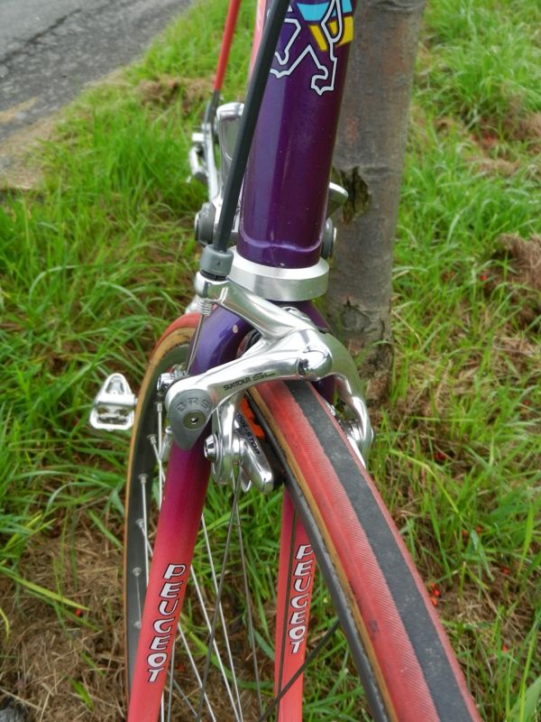

Sieht in freier Natur besser aus. Die Bremsen mit Koolstoppern getunt, nettes Detail. Endkappen passen nich auf die Zughüllen? Der hintere Bremszug war wohl schon mal oberhalb der aktuellen Klemmung geklemmt. Würd ich bei Gelegenheit mal tauschen.
Die würden doch gut passen...

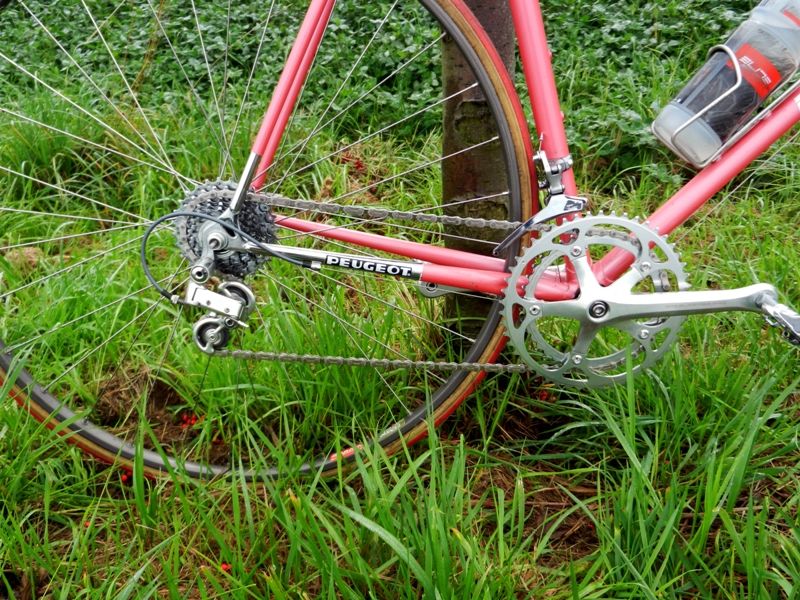

O ja, die sind schön rosa. Und werden bei regelmäßiger Benutzung noch rosaner. Aber 28 Loch? Da findet man doch keine zeitgerechten Felgen dazu. Und der Freilaufkörper ist auch schon ganz schön angeknabbert. Aus diesem Grund fahre ich nur noch Kassetten, die sich zusammenschrauben lassen.
Die Bremseneinstellschrauben sind so eng, dass keine Endkappen mehr reinpassen. Diesmal hab ich sie an den Hebeln, was ja auch nicht immer sein darf.
die Endkappe am Gegenhalter des Rahmens musste ich zurechtschnitzen, damit sie reinpasste. Was war denn damals dort verbaut? Diese fassförmigen Stopper hab ich schon oft gesehen. Das Problem muss also bei noch vielen anderen hier auftreten.

Roy: Der Rahmen ist RH 60, ich bin früher 56-57 gefahren, mittlerweile ist 58 mein Standard. Aber ich muss sagen, dass das Rad sehr gut in der Hand liegt. Der Hinterbau ist so kurz, dass der Reifen nur 1 mm am Zughüllenstopper des Umwerfers vorbeischwirrt.

Die Original SIS Hüllen hatten auf der Rahmenseite Endhüllen mit Kalieberreduzierung...
...dafür waren die wohl gedacht.
Die Stufenendkappen passen nicht. Die sind im Außendurchmesser zu dick.
Und im Original waren diese Rahmen ja mit Mavic aufgebaut. Die Haudegen sind ja noch 1989 mit Friktionsschaltung im Prifizirkus mitzirkuliert.
Nicht diese Stufenendkappen, die werden zu schmal:
Die Endkappe an der SIS Hülle hat an der Reduzierung einen größeren Durchmesser. Höchstens von
ca. 5mm auf 4mm.
Die Rahmen- bzw. Sitzrohrhöhe sieht für mein Auge gut aus, durchaus klassisch; ein potentielles Problem ist bei relativ großen Rahmen nur oft die Oberrohrlänge, aber wenn das in Kombination mit dieser üblichen Vorbaulänge hier für Dich gut funktioniert - und das tut es ja anscheinend - dann ist doch alles gut. :)
