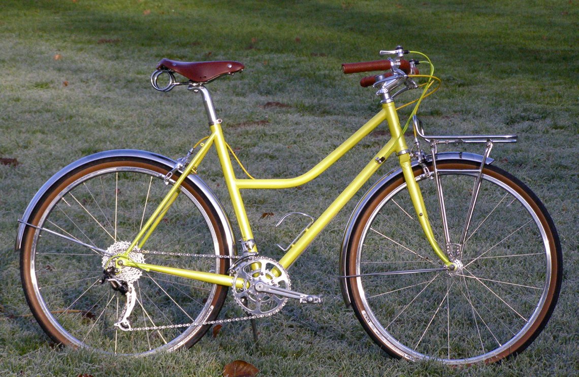

Heute würde ich einen rennradtauglichen Mixte-Rahmen eindeutig der absenkbaren Stütze vorziehen.
Da gab es wirklich schöne, gute Sachen, die auch als Damenrennräder gedacht waren und manchmal gar keine Schutzblech- und Trägeroptionen hatten. Mixte sind normalerweise auch bei großen Rahmenhöhen und engagierten Fahrerinnen verwindungssteif genug, normale Damenrahmen mit einzelnem, abgesenktem Oberrohr nicht unbedingt.
Problematisch ist oft die Zugführung zur hinteren Bremse, da darf man ggf. gern umdenken und z.B. den Seitenzug mit einem Bogen und etwas Bastelei falschrum/von unten an die Bremse führen, oder den Mittelzug über zwei ordentliche Umlenkrollen mit Anschlag für die Hülle vor der ersten, oder durch ein Loch im Sitzrohr (Sattelstüze beachten). Oder, bei einer wirklich schlank bauenden Bremse ohne allzu sehr abstehende Arme, einen Bremssteg zwischen die Mixte-Streben löten, statt des meistens vorhandenen zwischen den Sitzstreben.
Für wirklich damenhaftes Auf- und Absteigen über die Mixte-Streben, aber mit fies-kratzigen Rennradschuhplatten, wäre ein Rahmen mit polierten Edelstahlstreben (oder verchromten) eine gute und schöne Idee und würde den angeblichen Makel des Damenrades in einen Hingucker und ein Statement verwandeln.
