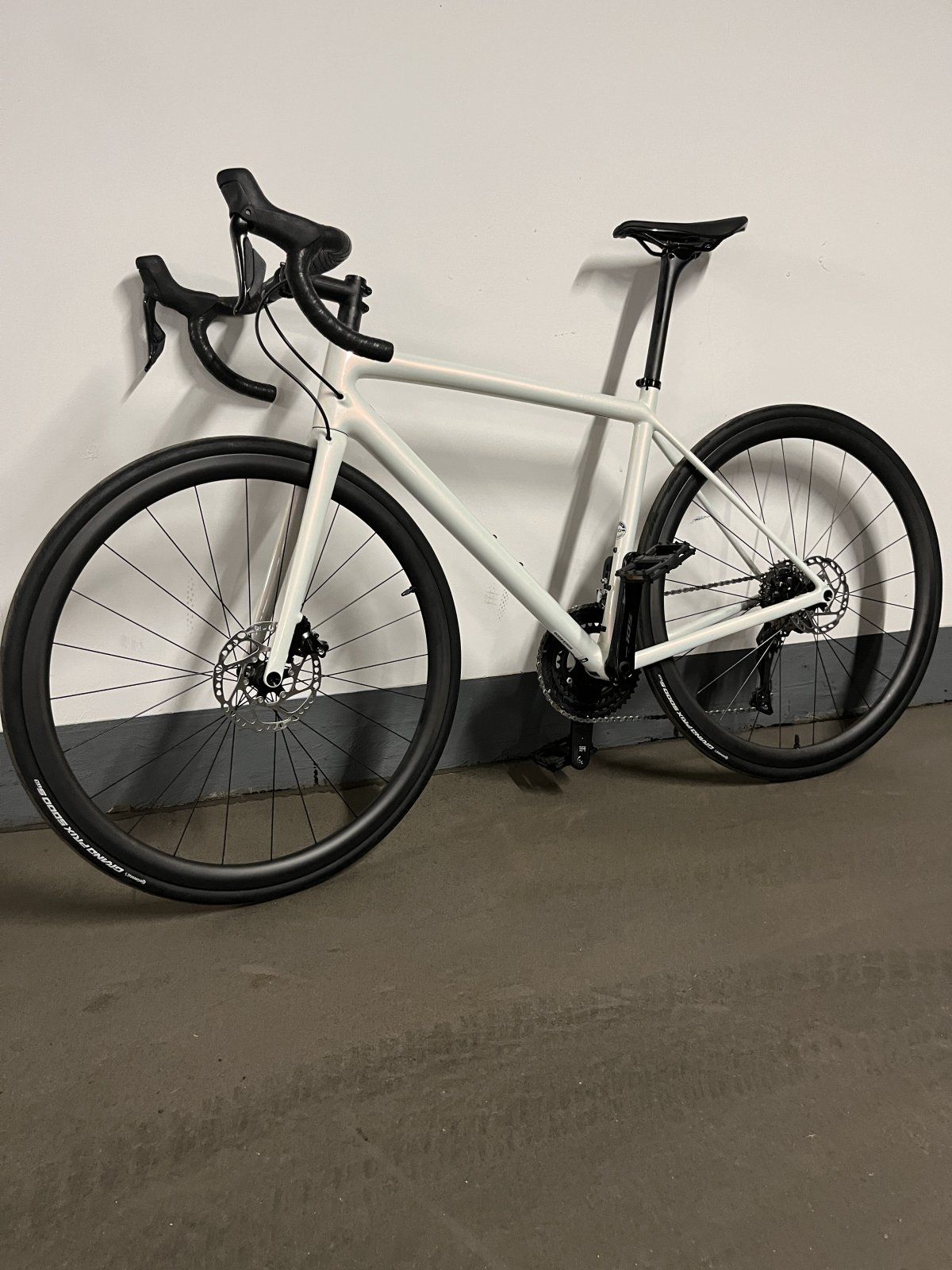

Hier mal mit Carlz Z35I21 Laufrädern, sind gerade sogar im Angebot. Kaufentscheidung kam da die Felgen keine Aufschrift haben, noch weniger Show-Element
Die 35er Tiefe sind so ziemlich die Grenze für mich, die RovalC38 sind ja bei einigen Versionen als Standard dran inzwischen, aber tiefer würde ich persönlich nicht gehen.
Inzwischen sind 32er Mundo Reifen drauf, fahren sich wunderbar und bieten viel Komfort. Kann ich nur empfehlen
(altes Foto, da haben noch Pedale gefehlt :p)

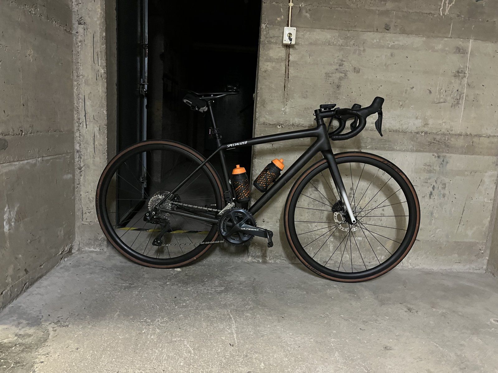

👍 (🧐: Unterschiedliche Bremsscheibentypen?)
