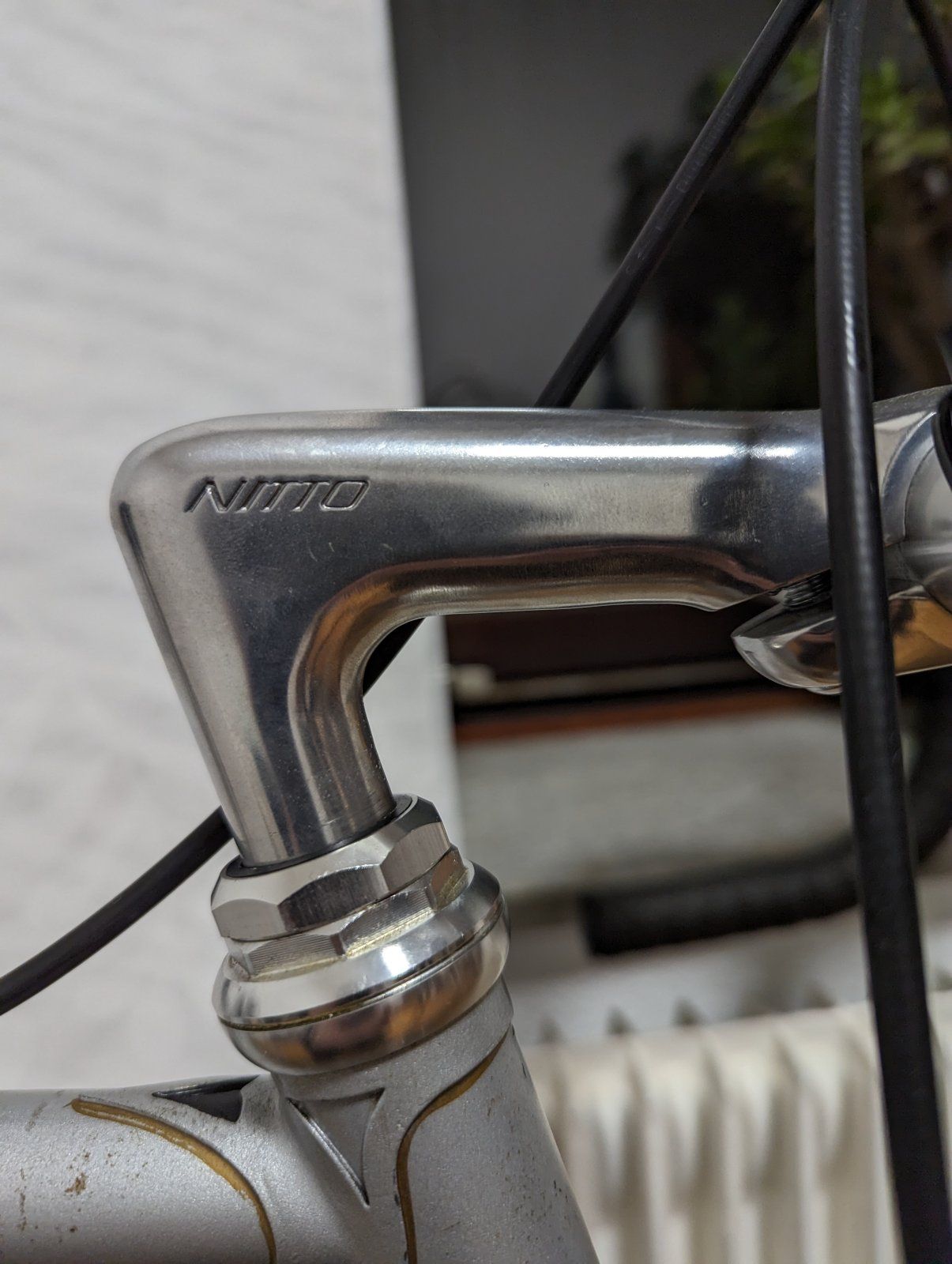

Tange Falcon oder Tecora?Nimm doch einen Steuersatz mit Cartridgelagern und schlitz den Konus. Schicke dir nachher mal einen Link
https://cnc-bike.de/tange-gewinde-light-cartridge-steuersatz-silber-p-2989.htmlGibt es auch in schwarzTange Falcon oder Tecora?
Der FSA sieht auch gut aushttps://cnc-bike.de/tange-gewinde-light-cartridge-steuersatz-silber-p-2989.htmlGibt es auch in schwarz
Habe ich an mehreren Rädern, ist top!
..und mehr als doppelt so teuer.
Ich habe den Tecora in Silber genommen, der sieht etwas wertiger aus…https://cnc-bike.de/tange-gewinde-light-cartridge-steuersatz-silber-p-2989.htmlGibt es auch in schwarz
Kann ich bestätigen. Habe ich auch mehrfach.https://cnc-bike.de/tange-gewinde-light-cartridge-steuersatz-silber-p-2989.htmlGibt es auch in schwarz

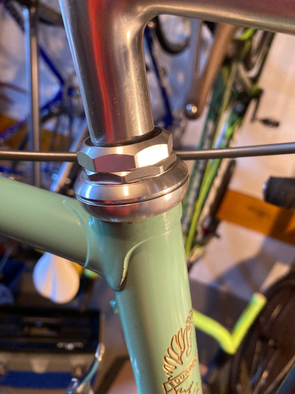

Gabelschaft zu kurz, vorher war ein Tricolore 600 drin... immer noch ohne Nasenscheibe.
Na zum Glück.... immer noch ohne Nasenscheibe.
Bei meinem Raleigh auch. Hat @JUR, von dem ich den Rahmen habe, auch ohne Nasenscheibe eingebaut. Also habe ich das nochmal mit Loctite mittelfest gesichert. Der Steuersatz ist ein Problemlöser, ist preiswert, sieht einigermaßen klassisch aus und ist technisch wegen der Lager unproblematisch.Gabelschaft zu kurz, vorher war ein Tricolore 600 drin
Wollte ich auch noch mal machen, hatte sich schon mehrfach gelockert nach längeren Ausfahrten. Auf der FdG hat´s dann aber doch gehalten.Also habe ich das nochmal mit Loctite mittelfest gesichert.
Daher Loctite, weil es sich gelockert hat.Wollte ich auch noch mal machen, hatte sich schon mehrfach gelockert nach längeren Ausfahrten. Auf der FdG hat´s dann aber doch gehalten.
Hatte ich schon verstandenDaher Loctite, weil es sich gelockert hat.

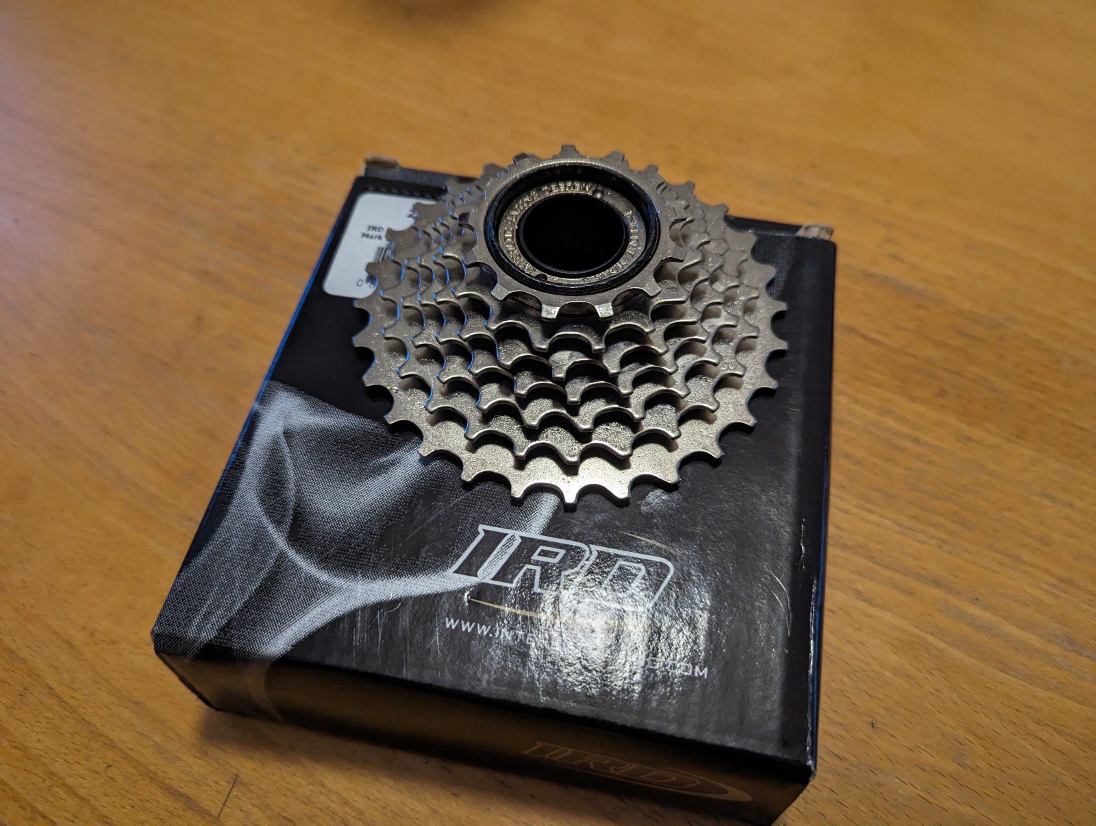

Kannst du den Kranz mal mit Sunrace vergleichen? Und über einen kurzen Erfahrunxbericht würde ich mich auch freuen. Deine Beschreibungen sind bei mir immer sehr geschätzt.Daher Loctite, weil es sich gelockert hat.
Ich überlege, das Rad zu Conni mitzunehmen. Mal was Anderes als das Romani.
Bisher fehlte es beim Raleigh an einer passenden Abstufung.
Da war heute etwas in der Post. Klassische Optik aber neu. Nicht so wie Sunrace. Sunrace passt nicht beim Klassiker.
Und die Bezugsquelle bitte und die Breite.Daher Loctite, weil es sich gelockert hat.
Einen DA mit 28er habe ich lange gesucht. Erfolglos...Nicht ganz günstig - da bekomme ich auch einen schönen DA…
aber es gibt einen 32er

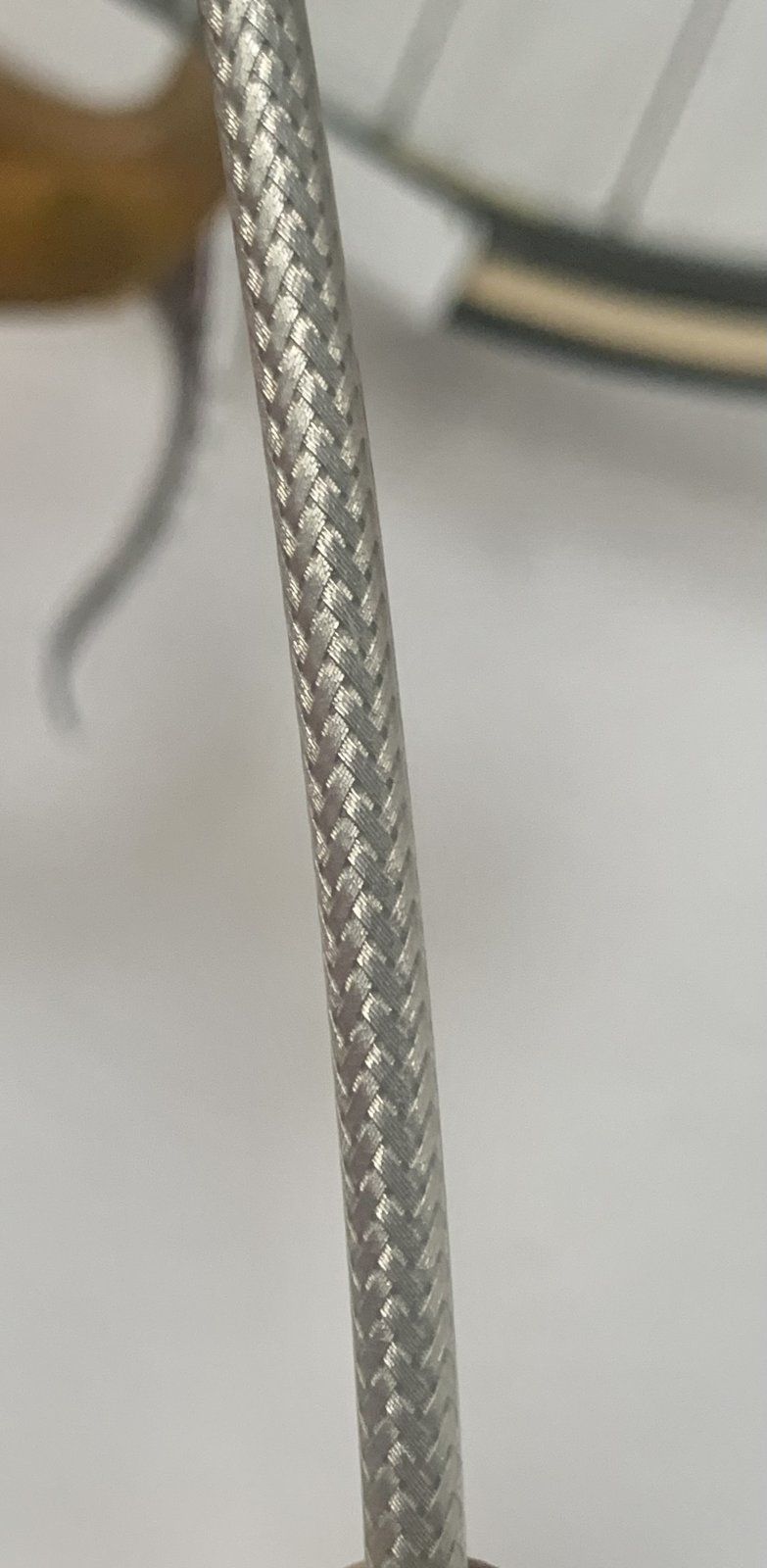

Nur Mut,du bist ja nicht klassisch gebundenIch bin gerade am Überlegen ob ich mal andere Zughüllen als schwarz nehmen sollte...
Was meint ihr, schwarz oder diese "stahlflex"?
