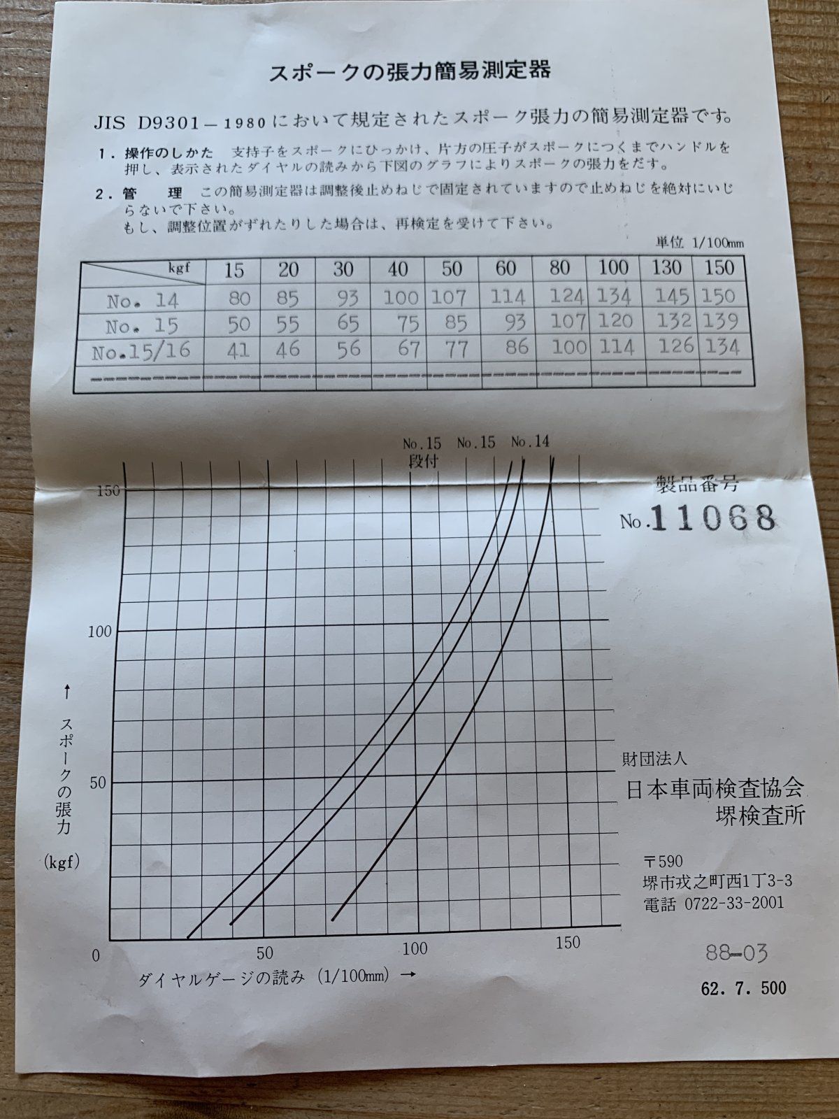

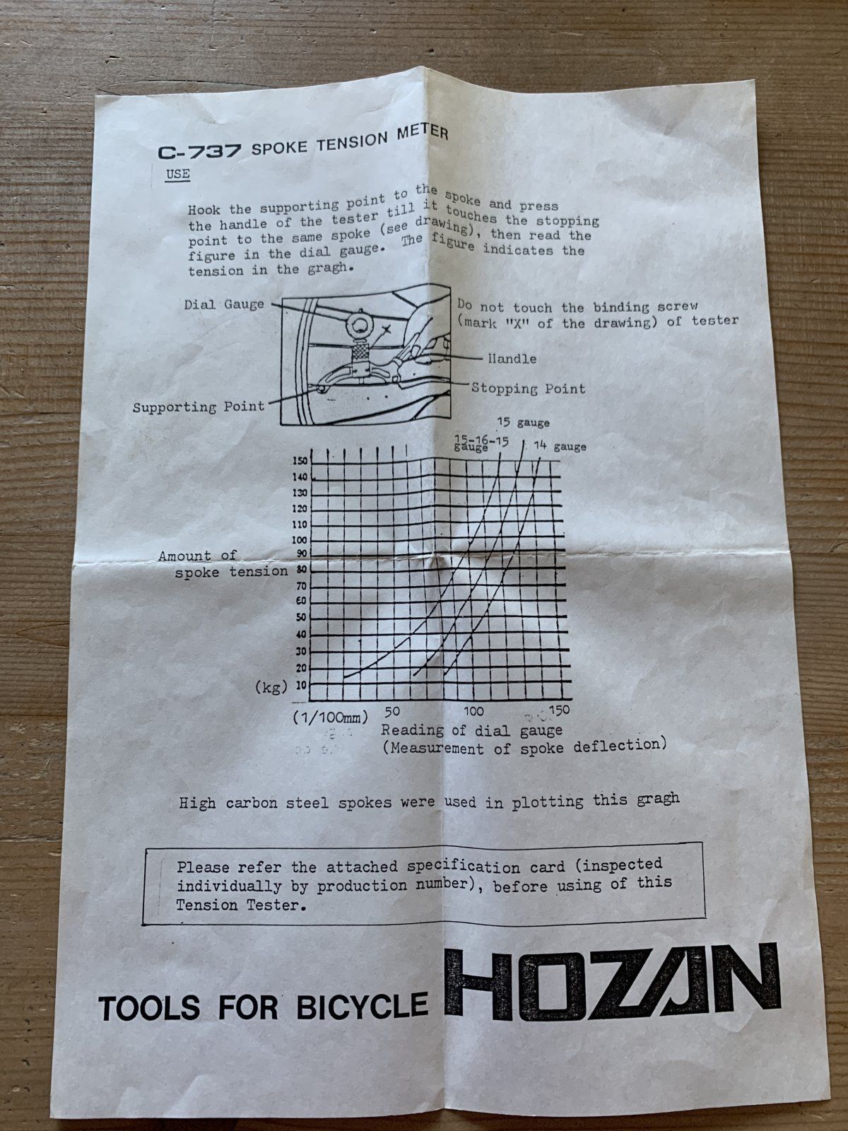

@secessio_plebis um unsere Unterhaltung von kürzlich nochmal aufzugreifen:
Ich habe mich jetzt intensiver mit meinem Hozan Speichentensiometer auseinandergesetzt und festgestellt, dass es zu jedem einzelnen Tensiometer ein individuelles Spannungs-Auslenkungs-Diagramm gibt, welches mit der Seriennummer des Tensiometers versehen ist. Dieses Diagramm wird bei der Eichung jedes einzelnen Tensiometers von Hozan individuell erstellt. Laut Betriebsanleitung eignet sich das Tensiometer zum Messen der Spannungen bei G14,G15 und G16 Speichen. Also 2.0, 1.8 und 1.6mm Speichen. In der originalen Betriebsanleitung sind im Spannungs-Auslenkungs-Diagramm drei Kurven für die drei Gauges eingezeichnet. Allerdings sind zwei Kurven für Gauge 15 und Gauge 14, die dritte für DD Speichen mit den Gauges 15-16-15 (1.8mm, 1.6mm, 1.8mm). Deshalb hat sich mir die Frage aufgedrängt, welche Kurve ich bei den Standard-DD-Speichen mit G14, G15, G14 (2.0mm, 1.8mm, 2.0mm) zu Rate ziehe. Online habe ich dazu keine Auskunft gefunden. Da wir ja nicht direkt am Speichenkopf oder dem Gewinde messen, gehe ich davon aus, dass wir den kleineren der beiden Durchmesser im Diagramm zu rate ziehen, allerdings bin ich mir nicht sicher.
Ich habe nochmal in die ParkTool Tabelle, die du hier gepostet hast geschaut und festgestellt, dass ParkTool auch keine extra Durchmesserintervalle für DD Speichen angibt.
Gehe ich also richtig in der Annahme, dass man einfach immer den dünneren mittleren Durchmesser der Speiche verwendet?
Bild vom individuellen Spannungs-Auslenkungs-Diagramm des Tensiometers:
Bild der Betriebsanleitung, welche dem Tensiometer beilag:
Nimm die Kurve für den dünnsten Durchmesser. Die Spannung ist ja genau hier am höxten.
Danke die Herren,
genau das habe ich mir gedacht.🤝🏼
