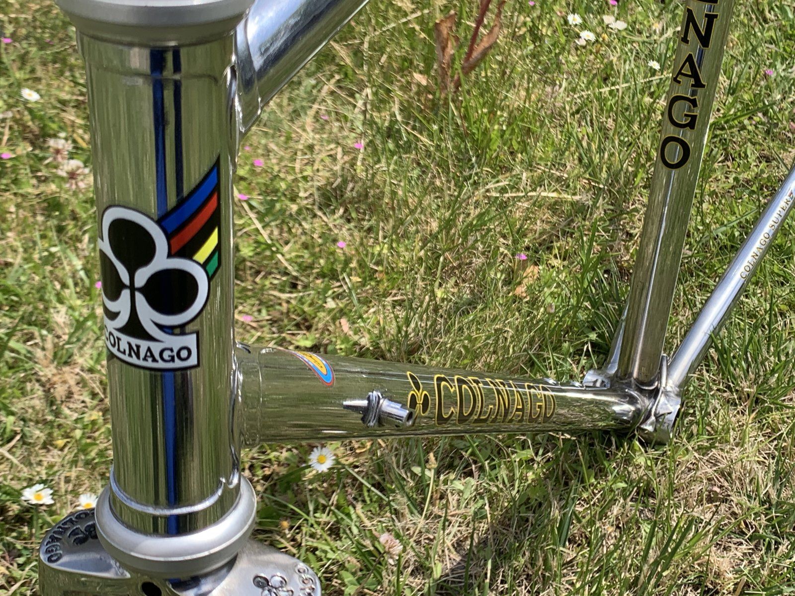

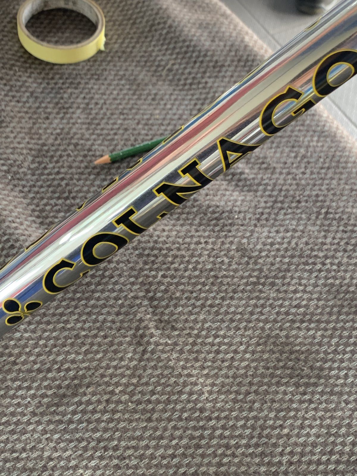

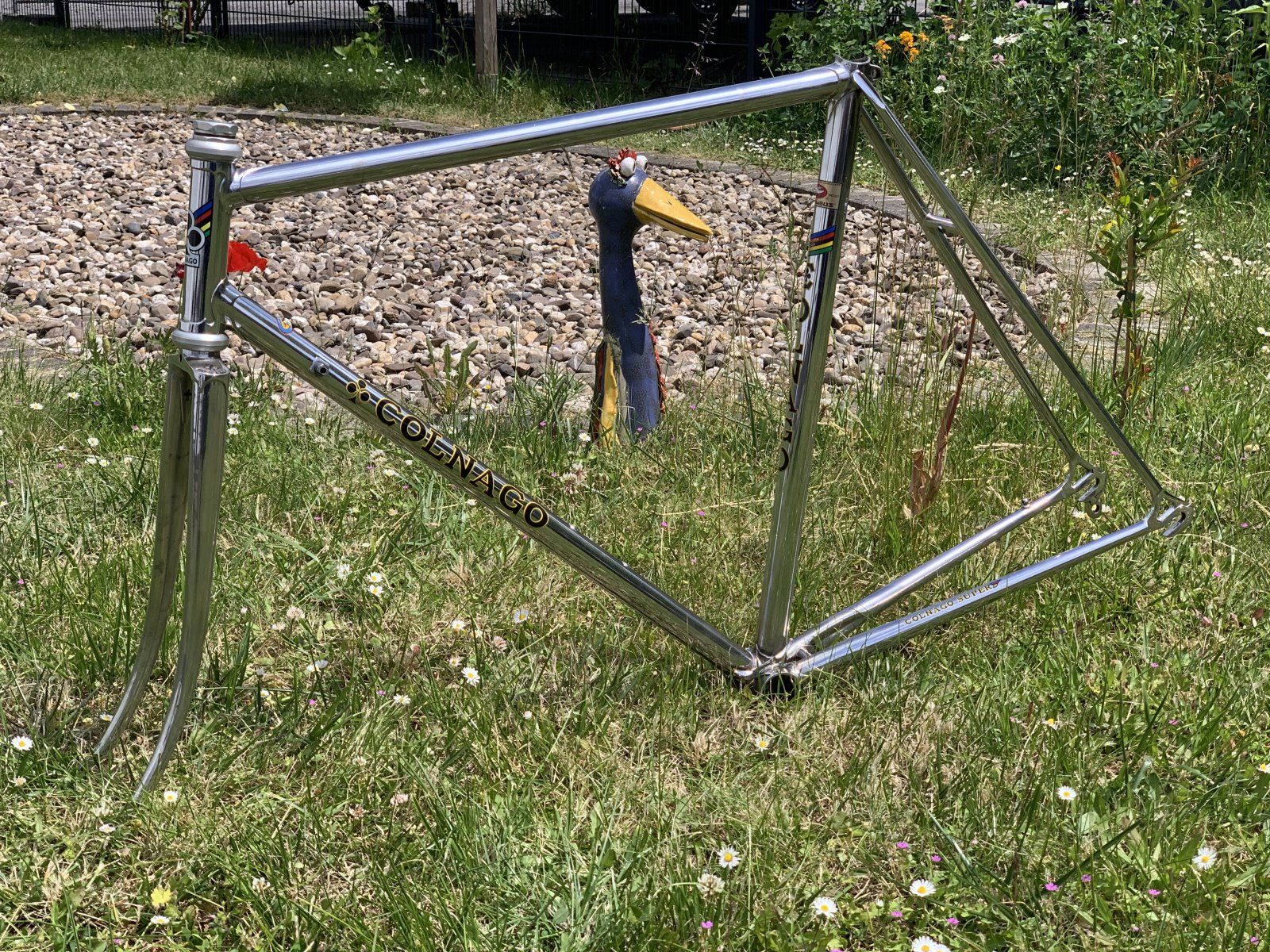

Langsam ernährt sich das Eichhörnchen; es ist weiter gegangen mit meinem glänzenden Projekt. Die Decals kleben nun auf dem Rahmen. Den Rahmen habe ich bereits mit Hohlraumversiegelung behandelt, jetzt fehlt noch Hartwachs und dann kann ich anfangen, das Rad zusammen zu bauen. Ich denke, dass ich die doch ziemlich angegriffene Tretlagermuffe zusätzlich einölen werden. Wenn das einmal nass wird, fängt das direkt wieder an zu blühen.
Zum vollständigen Aufbau muss ich noch das Cockpit fertig machen und den Laufradsatz wieder aufbauen. Das sind noch ein paar Stunden an Arbeit, also wird es sicher dauern, bis da wieder das nächste Update hier kommt.
Mehr zu erzählen habe ich gar nicht, jetzt gibt es erstmal Fotos:
Ein besonders glänzendes Stück - Colnago mit vieeel Chrom, Teil 8
Anhang anzeigen 1274347Anhang anzeigen 1274348Anhang anzeigen 1274350Anhang anzeigen 1274349Anhang anzeigen 1274351Anhang anzeigen 1274352Anhang anzeigen 1274353Anhang anzeigen 1274355
Anhang anzeigen 1274355Anhang anzeigen 1274354
Sieht schick aus 😎 Ich würde noch die Pantho auf dem Gabelkopf noch mit neuer schwarzer Farbe auslegen, kann aber auch verstehen, wenn du das als Patina so lassen willst :)
Ach so, das habe ich vergessen zu erwähnen, aber danke für den Hinweis. Das hatte ich auf jeden Fall vor. Ich habe mich entschieden, die Pantos in der Stütze und den Bremshebeln neu auszulegen, dann mache ich es auch ganz an allen Teilen :).
