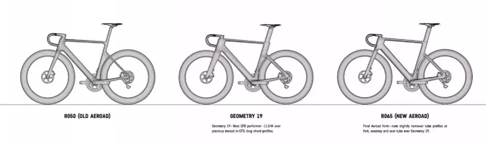

BTW: Das neue Aeroad war ein Design-Kompromiss! Der schnellste/aerodynamischte im Windkanal getestete Prototyp war der Typ Geometry 19 (vgl. Bild), der mit dem breiten Gabelscheiden. (wie sie z.B. auch am Storck Aerfast 4 Pro Disc zu finden sind)
Den wollte die Marketingabteilung bei Canyon den Kunden aber 2020 noch nicht zumuten….

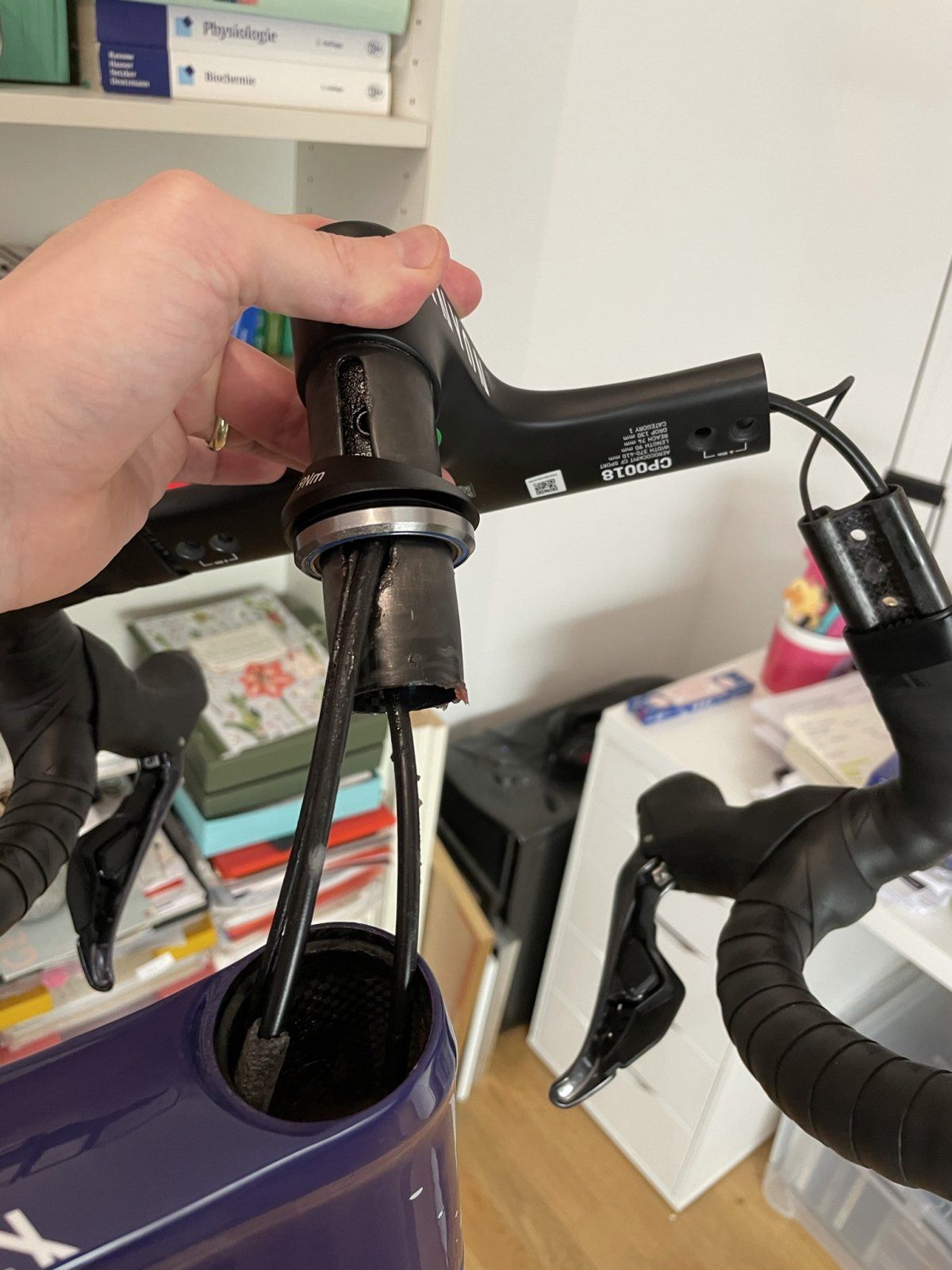

Aufsägen und später wieder zuschweißen. Ich sehe da gar kein Problem ;) Allerdings ist das kein Canyon Problem sondern ein grunsätzliches bei allen Herstellern mit Vollintegration. Daher kommt mir sowas nicht ins Haus.
Pro-Tip -> Nach dem Neukauf sofort öffnen, die Lagerdichtung abhebeln und die Kugellager mit Fett vollpressen. Anschließend die Dichtung wieder draufdrücken und Du hast die nächsten Jahre Ruhe. Mir ist noch nie ein Lager kaputt gegangen da aufgrund der Fettpackung keine Feuchtigkeit/Dreck in die Lager kommt. Allerdings ist es nervig erstmal ein Neurad zu zerlegen. Aber die Lager sind eben auf u/min ausgelegt und nicht dafür sich immer nur auf einer Stelle zu drehen.

Den Unterschied zwischen 1 und 2 kenne ich gar nicht 🧐
Vor allem, altes aeroad mit Disc?
