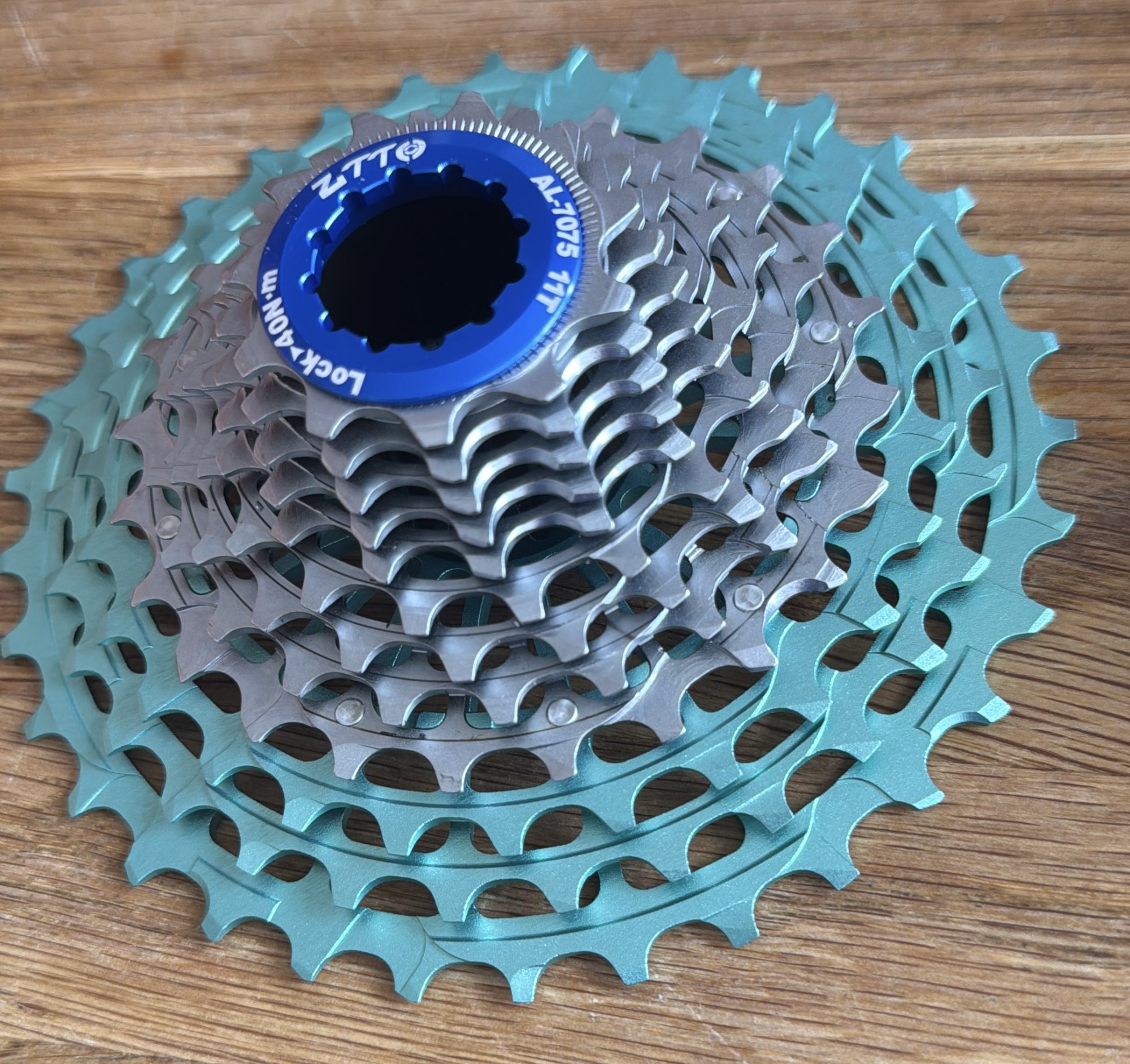

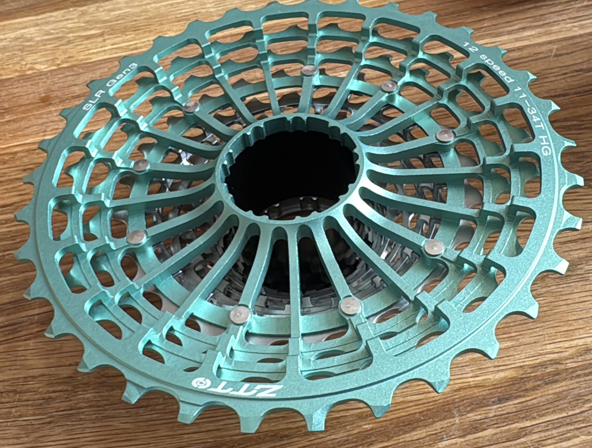

Nur 125 Gramm für eine 11-30 12fach Kassette... Wow! Da fragt man sich, wie es möglich ist, soviel einzusparen.
Wie ist das denn mit der Verzahnung zum Freilauf, auf dem Foto sieht es so aus als wenn es nur einige wenige Zähne sind. Könnte sich in den Freilauf graben...?
Re: Verschleißteile aus China (AliExpress, Kassetten, Ketten etc.)
Das ist bei der ZTTO SLR Gen3 Kassette kein Thema, diese hat innen wie außen einen flächigen Kontakt mit dem Freilauf.
Zum Einkerben in den Freilauf kann es dann kommen, wenn einzelne Ritzel vorhanden sind.
