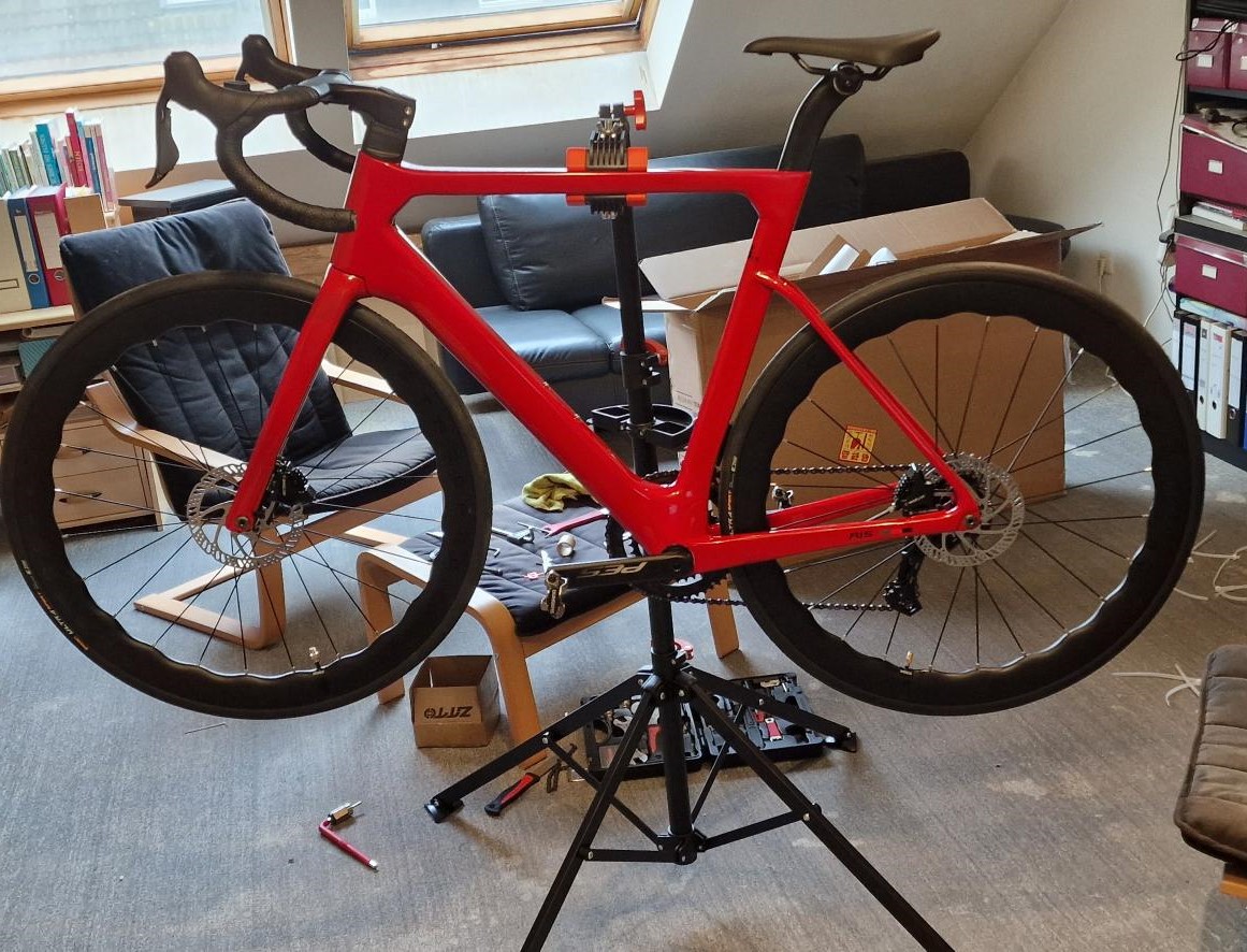

Hab mal alles grob zusammengesteckt, Ihr könnt das Powermeter ruhig bestellen. Schaltung geht ohne Probleme.
PS: Hab mal ne Mini Testrunde gedreht fährt sich gut und die Werte vom PES sind auch realistisch.

Keine Spacer, die Kettenblätter sind im Bereich von geschätzt 1mm zu den alten, ich hab vorne den Umwerfer nachgestellt und gut war. Foto ist aktuell schlecht ich habs gerade runter in die Garage gestellt zu den anderen damit es Gesellschaft hat ;) , aber Abstand zum Rahmen ist gar kein Thema.
Der Umwerfer wird eigentlich nur über die Trimschraube justiert, die Justage über die App haben hat Wheeltop aktuell blockiert.
Das einzige was ich ändern musste war die Sattelstütze, die war etwas lang (Säge) und an der Klemmung der Stütze musste ich etwas nachjustieren damit die Stütze überhaupt reinging.
Falls Ihr beim Aufbau Fragen haben, schreit ruhig rüber, bei der Schaltung war ich auch etwas am Rätseln vor allem erstmal Updates machen.

wir haben nun das Rad gestern auch in Empfang genommen und gleich die paar Handgriffe für den Zusammenbau erledigt.
Wir sind wirklich beeindruckt von dem Rad. Die Qualität von Rahmen und Schaltung ist wirklich gut. Lackierung (mattschwarz) ist gut ausgeführt. Alles in Allem ein super Preis- / Leistungsverhältnis.
Powermeter ist bestellt, LT Anfang Dezember. Dann können wir hoffentlich noch eine Ausfahrt mit dem Rad unternehmen.
Schaltwerk und Umwerfer müssen noch eingestellt werde; das aber wenn der Powermeter da ist.
Sattel haben wir auch getauscht, es lag noch einer rum.
