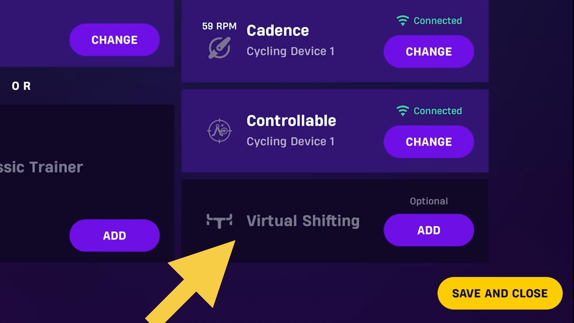

Eben mal kurz, per Hand, mit Zwift Click getestet. App musste zwei mal beendet werden und neu gestartet. Dann hat sich der Click verbunden und es werden auch die Gänge angezeigt. Test mit Bike auf Zwift folgt!
Beim mit der ROUVY-App (auf AppleTV) verbundenen Neo2T erscheint das Feld für Virtual Shifting leider nicht.

Habe es gestern Abend kurz getestet. Zwift Ride mit Kickr Core. iPad und aktuelle Rouvy App. Verbindung ging sehr schnell und easy. Hoch- und Runterschalten funktioniert mit den Tasten an den Schalt/Bremsgriffen des Zwift Ride. Schaltvorgänge funktionieren schnell und problemlos. Anzeige der gewählten Gangstufe links oben. Erster Eindruck ist gut.
