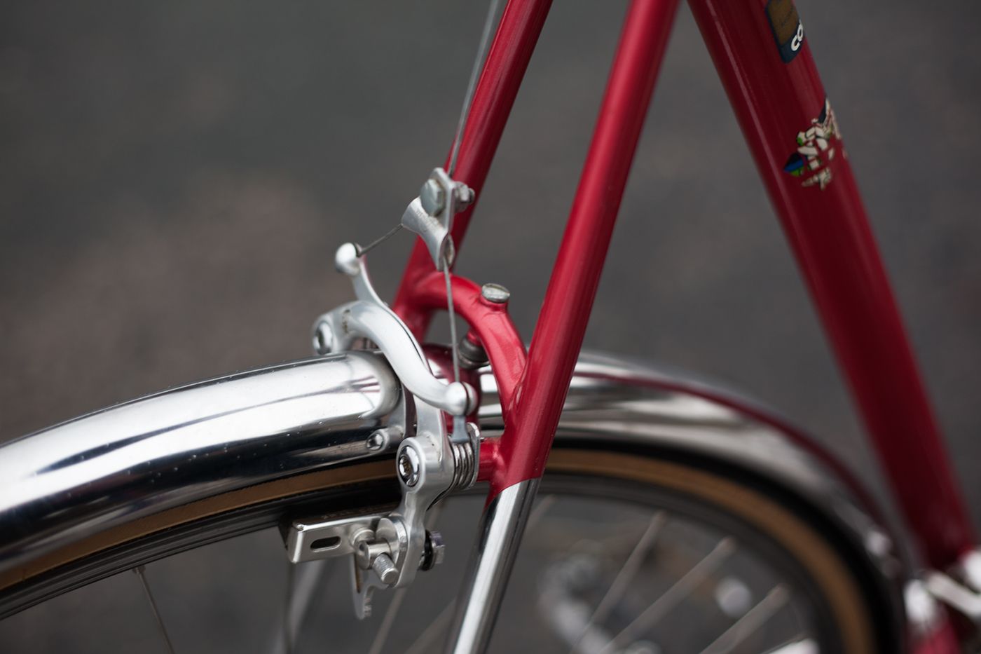

Beim letzten Loch bricht mir doch tatsächlich der Bohrer ab... der Stumpf haut mir beim davon gleiten noch schön eine markante Delle mit Loch ins Koti... es ist gar nicht so leicht ... ehrlich 😉
Danke für die Tipps. Abgesehen von dem einen Zwischefall war die Montage der Berthaud Edelstahl Kotschützer ganz gut gelaufen... ohne jetzt auf die Details ganz genau einzugehen... es gingen bei dem Rad sicher sogar 30er Reifen mit Koti rein, allerdings müssten dafür die Bremsen gegen Mafac getauscht werden und das wird aufwendig... so habe ich die Koti an der Gabelkrone und hinten unterm Steg "abgesenkt"

Sind es jetzt 25er oder 28er Reifen? Bei 25ern würde ich persönlich den Umbauaufwand auf 30mm wahrscheinlich in Angriff nehmen. An meinem Winter-Alltagsrad gehen leider nicht mehr als 25er + Bleche rein...finde ich doof.
Anhang anzeigen 1191151Anhang anzeigen 1191152

Es sind jetzt nur 23er Reifen montiert. Mehr als 25er wollte ich eigentlich nicht dran machen. Aber ich habe es mit 28c getestet, gehen so gerade rein. In der Höhe sind noch 4-5mm "Luft" ... allerdings müsste dann ein aufwendiger Umbau der Bremsen gemacht werden, da der Rahmen für diese Dia Compe Bremsen gefertigt wurde. die Mafac competition die ich da habe, haben oben bei den Schenkeln die gewünschte Luft, aber passen nicht auf die Sockel. Habe dazu ein Bild in meinem Faden. Aber möglich wäre es. Hätte den Plan in der Hinterhand.
Selbst wenn am Ende nur 28c rein passen, wäre nicht schlimm... die 25er sind das Ziel... also Gegenteil von dir ;)
