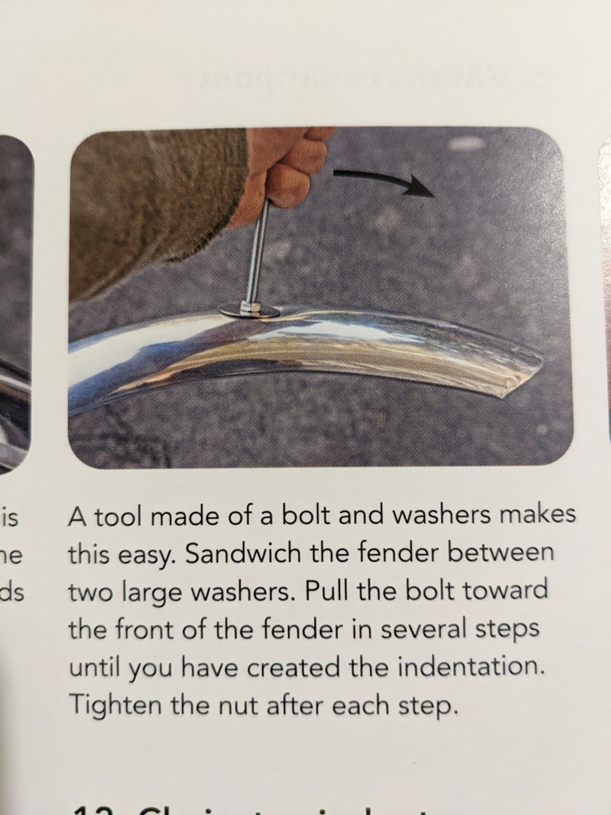

Es geht auch anders. Durch das Loch für die Daruma steckst du ein langer Bolzen (Gewindestange?) und eine fette Unterlegscheibe (oder Holzklotz). Dan kannst du diese Gewindestange als Hebel benutzen.
Alternativvorschlag:
Bolzen im Schraubstock befestigen. Dann kannst Du das Schutzblech selbst als Hebel benutzen. Nach eigener Erfahrung geht das richtig gut.

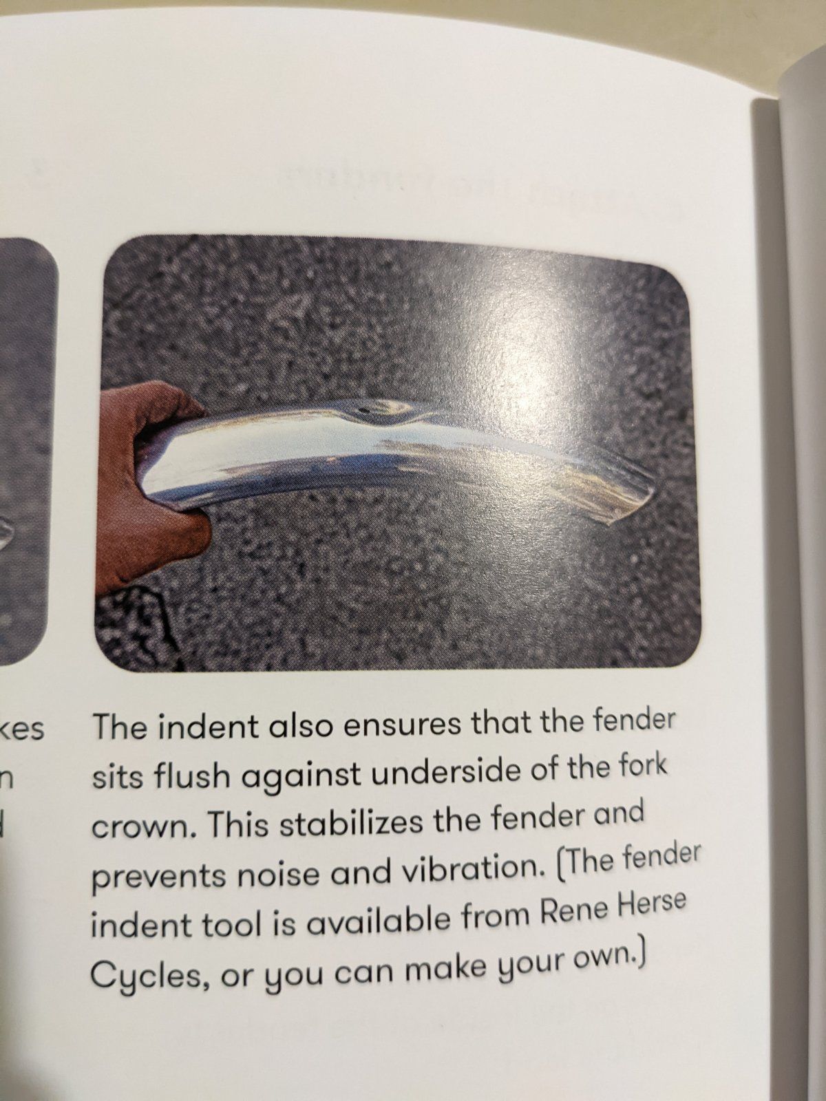

Wie mache ich das mit dem eindellen des Bleches konkret?
In dem oben verlinkten Artikel ja schon beschrieben, hier nochmal mit anderen Bildern:
Quelle: BQ 76 (summer 2021)
Disclaimer: In der Beschreibung von JH geht es um René Herse/Berthoud Bleche. Keine Gewähr dafür, dass das mit Deinen Velo Orange Fenders auch klappt.
Genau. Am Gabelkopf muss eine Delle ins Blech, dann kommt es dort etwas höher.
Beim Radius anpassen ist es so:
Flanken zusammendrücken - Radius wird größer
Flanken aufziehen - Radius wird kleiner.
Das ist im Schutzblechartikel aus BQ so demonstriert:

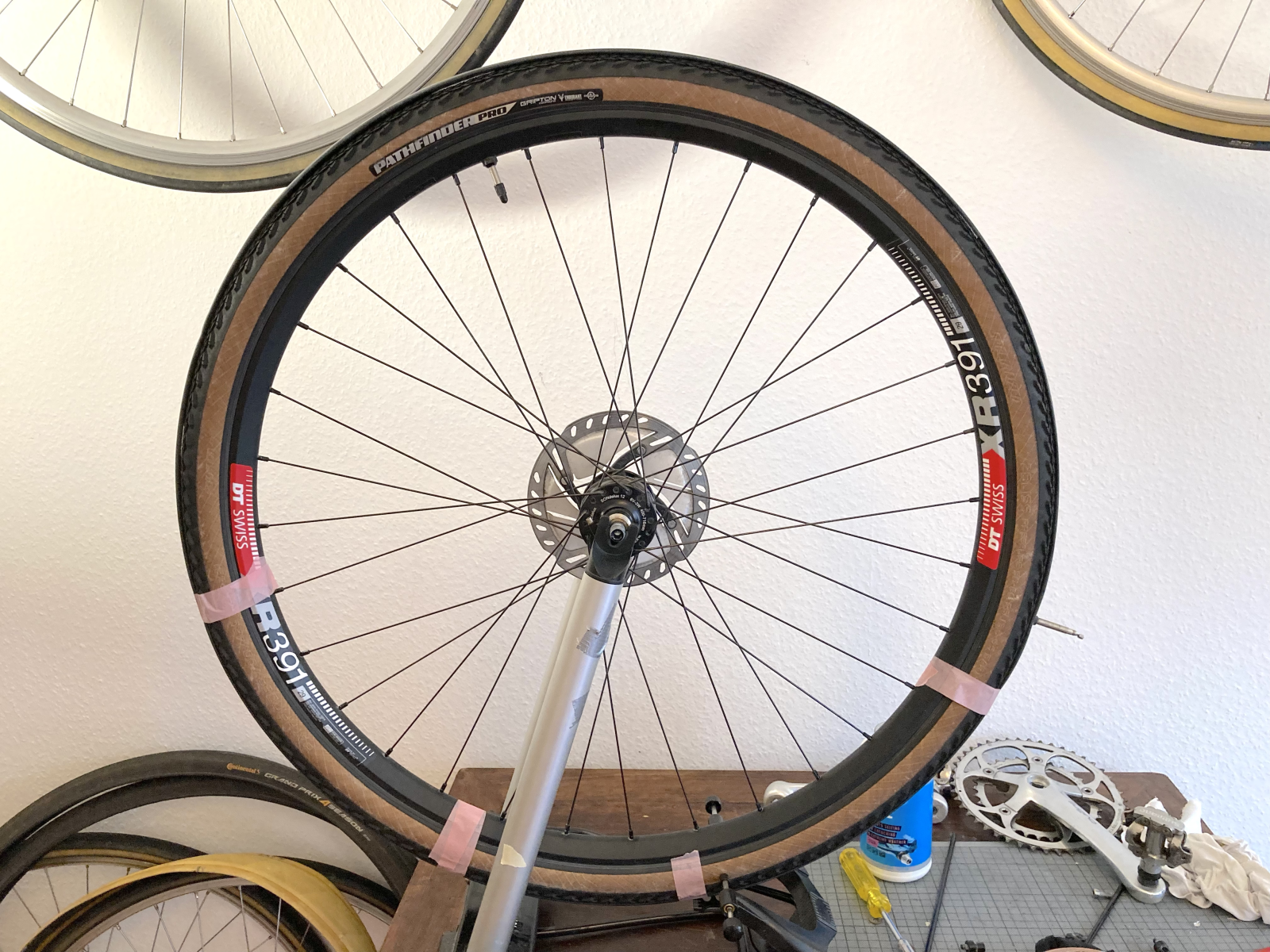

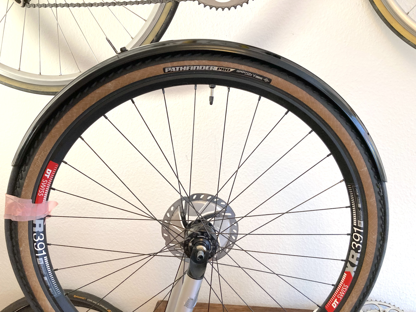

Ich möchte das "zurückzahlen" indem ich euch meine Schutzblechradius-Schlauchmethode vorstelle. Verschiedene Klötzchen zu basteln, die milimetergenau passen und davon mehrer Sätze hatte ich keine Lust. Zu kalt im Garten, zu viel Dreck im Keller aber vor allem keine Lust. Ich wollte auch lieber irgendetwas, was sich in "eingebauten" Zustand milimetergenau verändern lässt. Folgende Idee hat für mich sehr gut funktioniert: Ich habe einen Schlauch auf den Reifen aufgezogen und mit (Doppel) Klebeband fixiert. Dann leicht aufgepumpt und so lange Minimengen an Luft abgelassen, bis der richige Abstand eingestellt war.

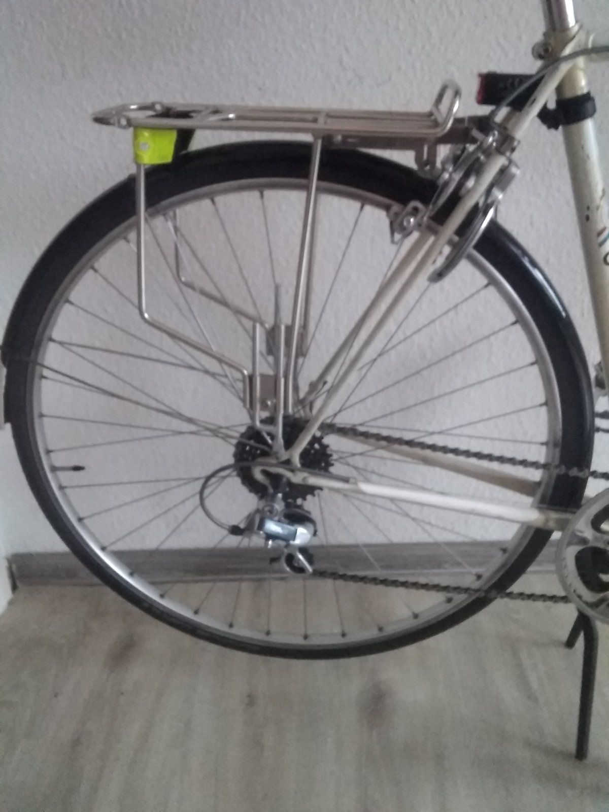

So habe ich sie dann montiert:
Da mir Winkel und Schiebebrücken einfach nicht gefallen, habe ich sie am Gabelkopf mit einer Daruma aus dem Fundus befestigt. Dazu habe ich das vordere Loch der Bleche aufgebohrt, einen der Befestigungswinkel abgeflext und ihn von innen als Verstärkung durch hintere Vorbohrung vernietet:
Das ist jetzt nicht extrem schön ;) aber besser als ein Winkel finde ich. Falls noch mal festes Licht ans Rad kommt, werde ich den Niet zur Kabelführung hohlbohren.
Der Träger wurde vorne noch einmal gebohrt und sorgt so für ausreichend Stabilität.
Hinten ist zum Glück ein Gewinde im Bremssteg gewesen, so konnte ich sie dort einfach bohren und direkt anschrauben.
Die Streben habe ich zunächst mal mit den P-Clips befestigt. Das ist jetzt auch nicht instabil, nervt mich aber trotzdem. Auf Dauer werde ich wohl je ein weiteres Loch bohren und die Streben hiermit befestigen:
Vorne noch einen Lappen dran...und fertig ist die Kiste:
