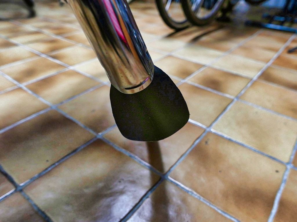

Gibt es eigentlich irgendwo ein schönes Schnittmuster für den idealen Spritzlappen? Den vom @neongruen finde ich ziemlich gut...?!
Ich kann Dir den gerne mal ausmessen.
Aber ein allgemeingültiges Muster ist schwierig, da Breite (Abwicklung Schutzblechbreite) und Länge (Ende Schutzblech über dem Boden) je nach Schutzblech variieren...irgendwo im Forum gab es aber einmal so ein Muster.
Ich bin das bisher so angegangen: Breite oben und Länge ausmessen und aufzeichnen. Kante unten ca. doppelt so breit wie oben, Ecken leicht abrunden...fertig.
Ich habe mal schnell nachgemessen, so sieht der oben zitierte aus (wie gesagt, ggf. müssen Breite und Länge angepasst werden).

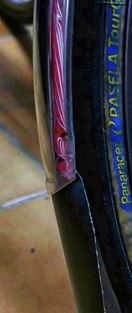

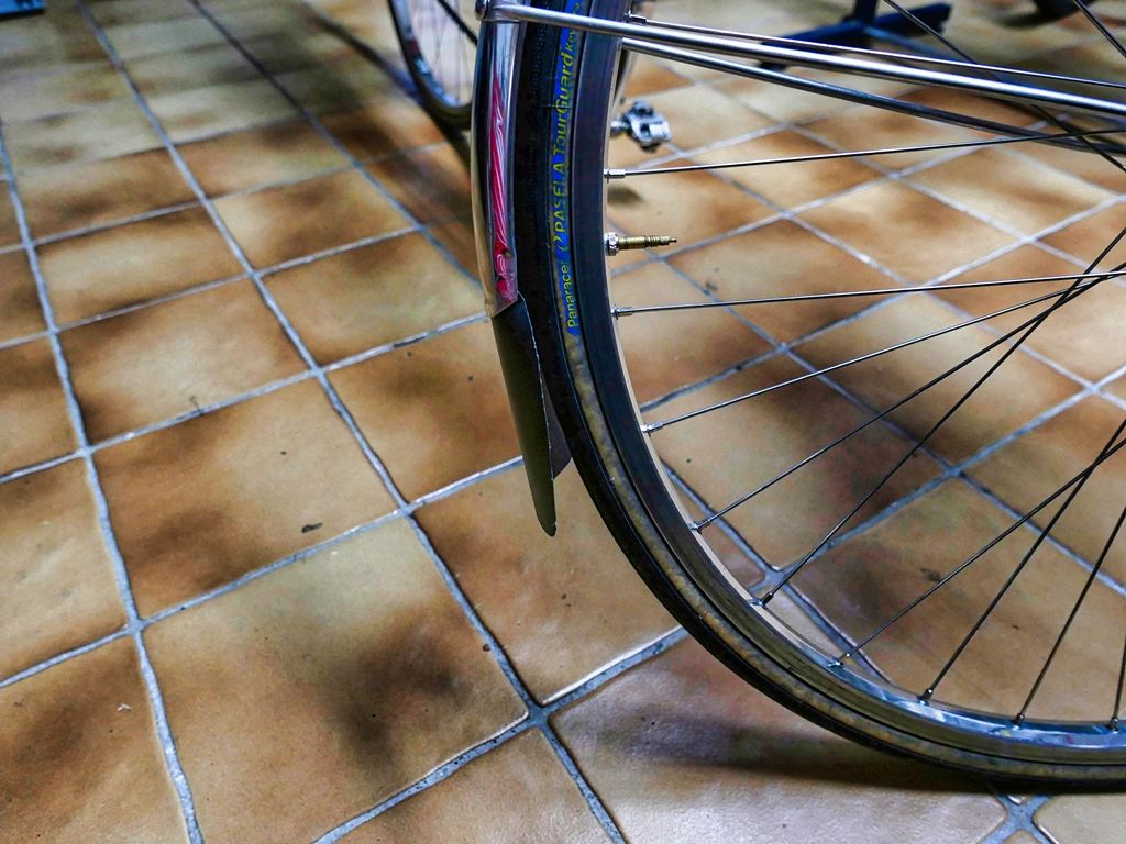

Am Ulti hab ichs noch etwas billiger hinbekommen. Hier ist das vordere Blech schon lang genug, so dass ein kleiner Lappen ausreicht.
Hierzu hat mir ein damaliger Arbeitskollege ein Stück Reparaturplane von einer Ortlieb-Tasche gegeben. Da war nur schon am Rand ein runder Flicken ausgeschnitten, also musste ich die Kontur da dran vorbei legen. Das hat dann dieses Ergebnis gebracht (der Lappen ist nur in die Bördelung des Blechs geklemmt):
Ich hab einfach einen Zangenschlüssel genommen. Ungepolstert.
Natürlich hast du das. Aber „with all due respect, sir” so sieht es leider auch aus. Man sieht auf den Fotos genau, wo du mit der Zange die Schutzblechränder bearbeitet hast. Das möchte ich so nicht. Dann würde ich lieber bohren und schrauben, ich denke das sieht besser aus.

Natürlich hast du das. Aber „with all due respect, sir” so sieht es leider auch aus. Man sieht auf den Fotos genau, wo du mit der Zange die Schutzblechränder bearbeitet hast. Das möchte ich so micht. Dann würde ich lieber bohren und schrauben, ich denke das sieht besser aus.
Das ist der Zustand nach mindestens 3x auf- und wieder zumachen. Der Lappen ist leider etwas knapp geschnitten und schon ein paarmal wieder rausgerutscht, so dass ich ihn dann immer wieder neu montieren musste. Dabei wird der Blechrand natürlich nicht besser.
Merke deswegen: schneide den Lappen lieber etwas großzügiger zu, wegschneiden kannste hinterher immer noch.
In meinem Fall war leider nicht mehr Material vorhanden, also musste es so gehen. Ich hoffe, jetzt hält es.
