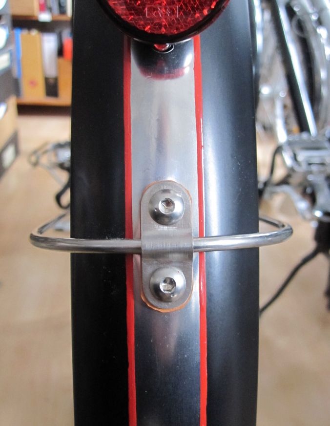

... am Fahrrad wirklich ein sehr brauchbares Material.
Meine Schutzblech- und Strebenhalter fertige ich mir meistens nach Bedarf selber an, mit Ausnahme der P-Clips, die man ja (aus Edelstahl) für kleines Geld kaufen kann. Für die Streben verwende ich 4 mm-Edelstahldraht, den man in der eBucht ebenfalls für kleines Geld kaufen kann.

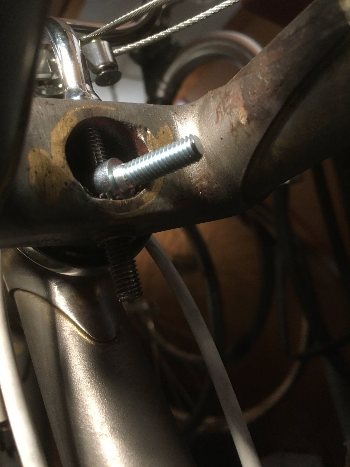

Also so etwas, oder? Das kannte ich noch nicht . Entschuldigt die dummen Anfängerfragen, aber wie stellt man den Abstand Blech - Gabelkrone bei so etwas denn ein, wenn man sich den Kloben nicht selbst auf Maß anfertigen kann (Besitz und Bedienfertigkeiten für eine Drehmaschine wären ja doch angelegentlich sinnvoll...) und man mit ein bis drei Unterlegscheiben da nicht hinkäme? Und wie dran machen, wenn die Krone nur einseitig durchbohrt ist wie beim K-M Randonneur?
Entschuldige die dummen Anfängerfragen, aber wie stellt man den Abstand Blech - Gabelkrone bei so etwas denn ein, wenn man sich den Kloben nicht selbst auf Maß anfertigen kann
Bei gut konstruierten Rahmen (die auch für Schutzbleche gedacht sind) sollten die Abstände der Gabelbrücke, Bremssteg und Steg am Tretlager zur Achsmitte auf einander abgestimmt sein, so dass das Schutzblech direkt unter der Gabelbrücke montiert werden kann.
Die Daruma-Gewindebolzen sind aber länger gehalten, so dass man mit Spacern einen größeren Abstand hingekommen kann.
