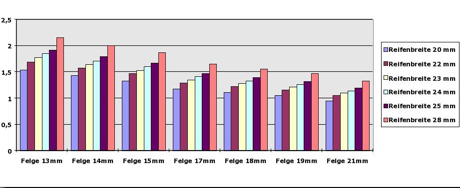

Früher fuhr man 18-20mm Reifen. Mit der Zeit wurden die Reifen immer breiter, bei den Felgen (zumindest was die Maulweite angeht) änderte sich hingegen häufig nicht so viel.
Das Verhältnis Felge - Reifen ist bei C13 - 20mm fast dasselbe, wie bei C18 - 28mm. Schon insofern ist es für mich nachvollziehbar, bei breiteren Reifen auch breitere Felgen zu nehmen.
(Ob man dadurch wirklich ein paar Watt spart, ist für mich eher unwichtig. Die Reifenflanke wird aber etwas weniger beansprucht und es fährt sich auch mit weniger Druck in Kurven nicht so schnell "eierig".)
Ich habe mir selbst mal schnell eine kleine (nicht ganz wissenschaftlich) Berechnung zur Anschauung aufgearbeitet.
(Verhältnis: Reifen -Felge)
Wobei du zur besseren Übersicht noch eine "HED-Linie" bei 1,3 reinziehen könntest ;)
Es ging mir ja eigentlich nur um die Veranschaulichung, dass breitere Felgen bei RR gar nicht so abwegig sind, wenn man sowieso breitere Reifen fahren will.
