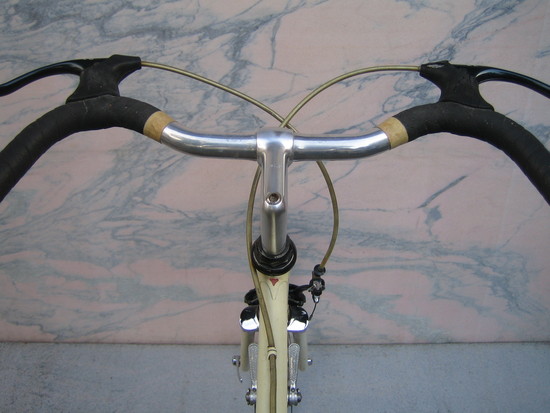

Aber Dein 3ttt Trainingsbügel... woher hast Du den bekommen?
Ich suche dringend noch so ein Teil und habe ca. 10 auf Fotos ähnlich aussehende Lenker ersteigert - und alle sind Murks.
In Fahrradläden erntet man auch nur ratloses Schulterzucken.

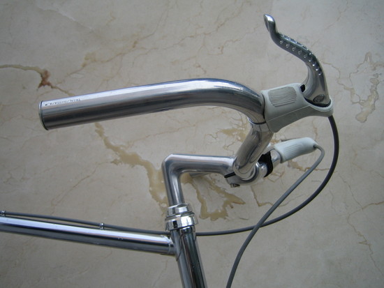

Die 3ttt sind wirklich recht selten anzutreffen. Bei ebay meist recht teuer und gebraucht. Hier im Forum hatte "yellow Faggin" mal welche angeboten. Erfreulich ist die 26,0 mm Klemmung, die sonst kaum bei Triningsbügeln anzutreffen ist.
Da musste ich mir gleich noch zwei von den Lieblingsbügeln sichern. Brechen ja leicht die Teile...
Marian71: Am meisten freue ich mich aber über den Zuspruch zu dem Trainingsbügel. Die wurden damals fast noch kontroverser diskutiert und ich habe mir oft Sprüche wie, "mach mal nen ordentlichen Lenker dran" angehört und habe mich dem bis heute erfolgreich widersetzt.
Graf Anton Günther: Mit der Story und den Bildern kannst Du direkt in den KDM nebenan, super !
Noch heute muss man sich "mach mal nen ordentlichen Lenker dran" häufig anhören. In den Köpfen ändert sich nicht so schnell was. Eingefahrene Sehgewohnheiten und frühkindliche Prägungen auf Rennlenker oder so. Im KDM kommt der Lenker daher sicher nur bedingt an... Das ist doch schade. :o:rolleyes::D
Von 3ttt gibt es die Version ohne Überhöhung (wie oben) und das Modell Trial wie am Basso mit "drop". Umgekehrt montiert ein Alltagslenker.

Die 3ttt sind wirklich recht selten anzutreffen. Bei ebay meist recht teuer und gebraucht. Erfreulich ist die 26,0 mm Klemmung, die sonst kaum bei Triningsbügeln anzutreffen ist.
Von 3ttt gibt es die Version ohne Überhöhung und das Modell Trial wie am Basso mit "drop". Umgekehrt montiert ein Alltagslenker.
Trainingsbügel RULEZ ! :)
Früher sind wir wie die Wilden quer durch das Unterholz gebolzt (in Berlin ist es flach) und haben und gefreut, wenn andere mit den (damals noch unglaublich schweren) Montainbikes an den Bäumen hängegeblieben sind. Das ist meine "frühkindliche Prägung" auf den Traininigsbügel. Ein echtes Sicherheitsplus, wenn man bei so einer Fahrerei die Bremse stets griffbereit hat.
Das war (als Jugendlicher) unsere Interpretation von Cross-Sport. Wir haben dafür extra Mixte-Rahmen oder extra kleine Rahmenhöhen wegen der Wendigkeit ausgesucht.
Abseits der Strasse auf unbefestigten oder geschotterten Waldwegen mit dem Rennrad entlangheizen - das macht mir auch heute noch am meisten Spass.
