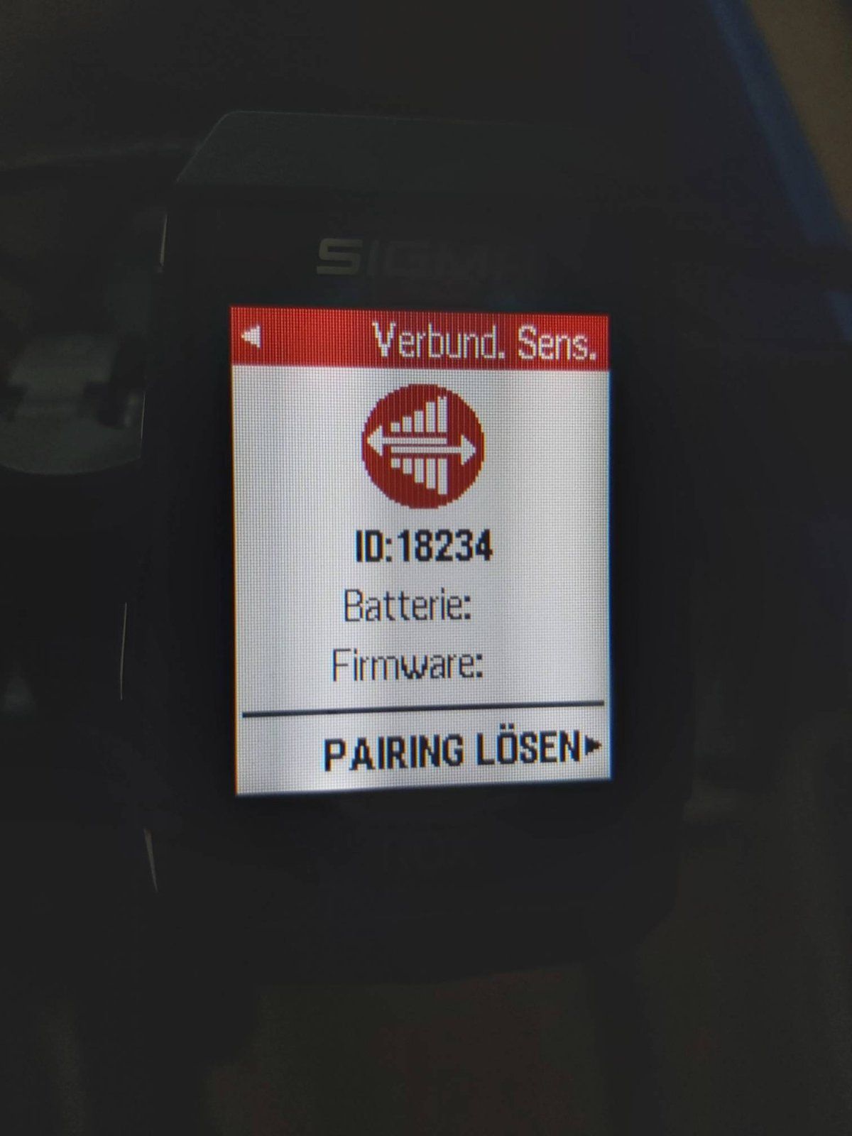

3.a Damit die Anzeige von Übersetzungverhältnis funktioniert, muss man Zahl von Zähnen im Kettenblatt und Kasette eingeben. Im Moment ist es nicht möglich.
Die detaillierte Angabe der Übersetzung geht bei mir, zumindest mit SRAM. Du musst im Rox in den verbundenen Sensor rein. Dort kannst du die Details angeben. Z.B. im Powermeter kann man auch Kurbellänge angeben.

Gut zu wissen, danke! Ich habe es gerade probiert, bei mir klappt es nicht. Ich kann unter verbundenen Sensoren mein SRAM AXS finden, aber ändern kann ich nichts. Oder suche ich falschem Menü. (SRAM X01 AXS). P.S. Batteriezustand und Firmwareversion werden ca. nach 10 Sekunden angezeigt, aber trotzdem kann ich da nichts eingeben.

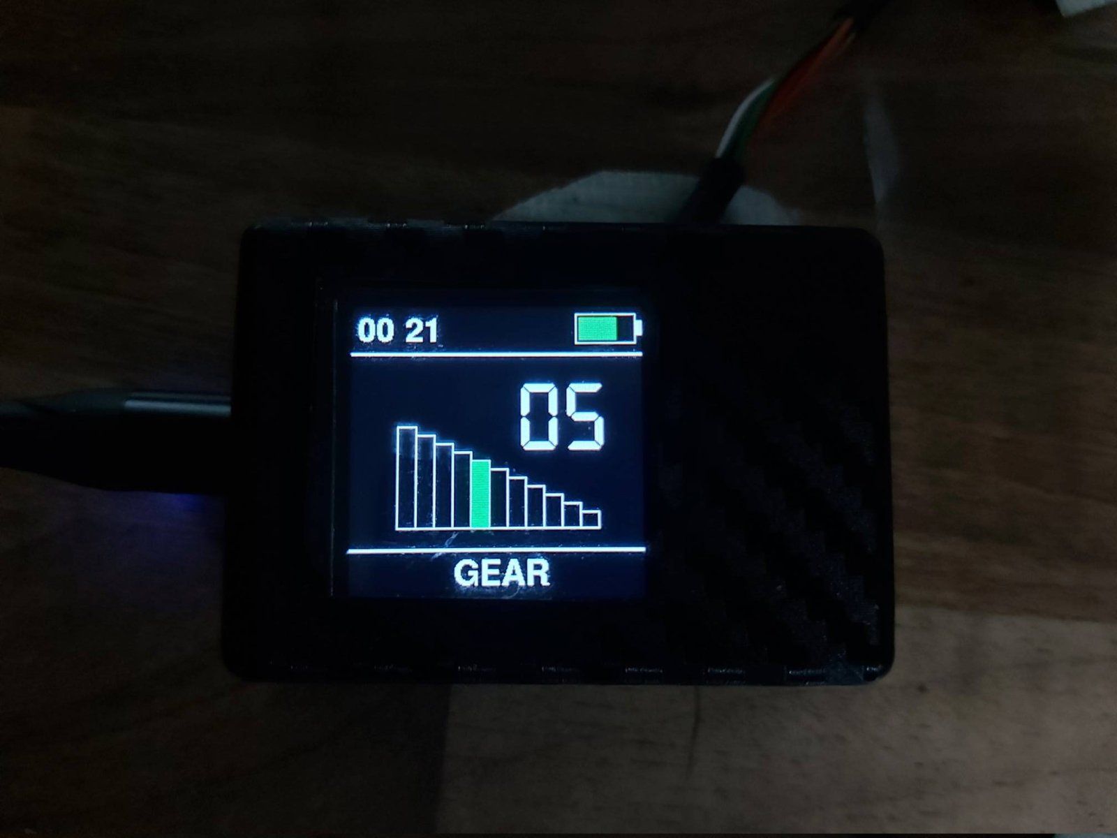

Dieses Gerät hatte ich noch vor 5 Jahren gebaut, noch mit Arduino und Sram 1 x 11 Systemen. So wäre meine Vorstellung für die Ganganzeige. Wobei 1, 2 und 10, 11 Gänge mit rot und alle andere mit grün angezeigt waren. Wenn Kadenz über 80 liegt, fängt die Gang zu blinken. Aber egal, es ist nur Geschmackssache. Als Programmierer weiß ich dass man es sehr einfach darstellen kann.
