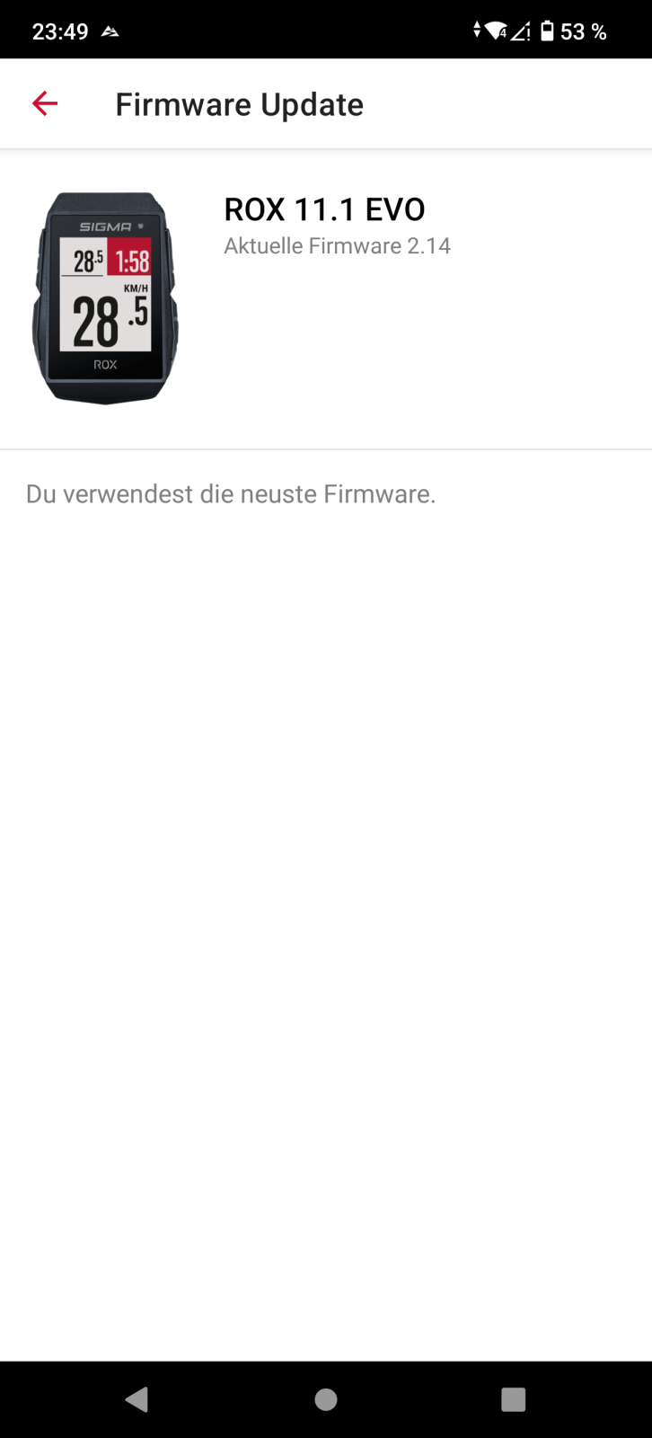

Jetzt bin ich verwirrt?!¡¿
Soeben einen Screenshot gemacht.
Ist das nun die neueste Firmware?
LG Klaus

Nach dem ominösen Verschwinden der V2.14 gibts jetzt die V2.29. Im Changelog sind die Erweiterungen aus der 2.14 nicht gelistet. Ich bin gespannt...
ja, die 2.29 wurde glaub ich vor ner Woche veröffentlicht.
ich komme von der 2,14 und es scheint alles enthalten zu sein.
das Diirekte Löschen am Gerät hat aber einen Bug; erzeugst du zB eine ungewollte Akt. und löscht sie, dann ist erstmal alles ok. allerdings erscheint sie nach dem Neustart idennoch im Speicher des Geräts.
soll lt Sigma aber zeitnah behoben werden.......

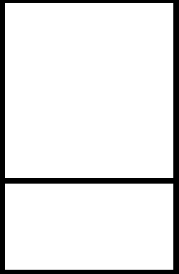

Was ich mir nach einiger Benutzung wünsche, ist ein zusätzliches Template zum Gestalten des Bildschirmlayouts. Und zwar ein solches 2:1 geteiltes. Bisher gibt es ja nur oben groß mit unten zweimal kleinstes Datenfeld, sowie 50:50 geteilt zwei mittelgroße Kästen. In diesem neuen Layout könnte man oben die Track-Grafik einstellen und unten die Höhenmeter-Grafik oder die Abbiegehinweise. Dadurch, dass einige Datenfelder nur in bestimmten Größen verfügbar sind, wäre dies eine deutliche Erweiterung an Flexibilität.
Bin mir jetzt nicht sicher, aber gehen überhaupt zwei Grafiken auf eine Seite und/ oder kann die Hm oder Track Grafik auf 1/3 gut angezeigt werden? Er ist halt klein, der Rox
HM und Abbiegehinweise passen in einen der schmaleren Riegel, also z.B. in der Ansicht, die aus drei Balken übereinander besteht. Nur Track passt dort nicht rein. Daher mein Wunsch nach 2:1 Trennung, um Track etwas größer zu haben als bei dem mittig getrennten Layout mit zwei Feldern.
