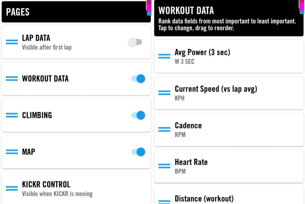

So eine Elevation-Seite ist eigentlich in der Werkseinstellung vorhanden. Evtl. ist das Höhenprofil nicht als Datenfeld eingestellt, aber das kannst Du mit der App ändern.
Eine Elevation-Seite habe ich nicht. Ich habe halt die Seite "Karte". Dort kann ich aber kein Höhenprofil als Feld einfügen (bzw. finde es nicht). Ich mag auch ungern die Seiten resetten.
Dann mach die Seite halt wieder an. Zeig doch mal einen Screenshot der ELEMNT-App mit den Einstellungen für die Display-Seiten.
Hier ist sie als "Climbing" benamst. Man kann sie auch nicht löschen, nur abschalten.
Oh man - die Seite "Steigung" ist in der Tat ausgeblendet. Ich dachte aber nicht, dass sich darunter die Seite verbirgt. Okay, hätte ich mal testen können. Nuja, eingeschaltet und gut ist - vielen Dank!
