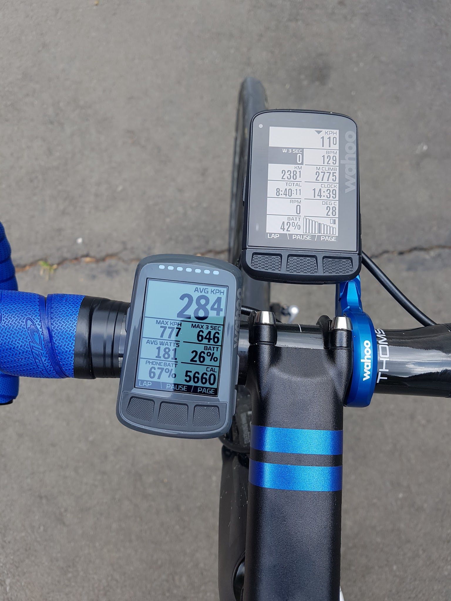

Ich hab heute den Akku-Test gemacht und auch gleich einen Roam vom Kollegen mitgenommen, um die beiden besser vergleichen zu können. Ergebnis nach ca. 8,5 Stunden mit Navigation war 26% Akku beim Bolt und 42% beim Roam. “Leider” ist der Roam auch in so ziemlich jeder Hinsicht das deutlich bessere Gerät, sodass ich mir wohl auch den kaufen werde. Der Aufpreis ist dann ja doch nicht ganz so schlimm.
Der Roam wirkt einfach deutlich hochwertiger und das Display ist um Welten besser. Der Bolt erinnern mich im Vergleich eher an meinen alten Garmin Edge 500. Der Bolt ist definitiv kein schlechtes Gerät, nicht falsch verstehen, der Roam ist nur noch besser, zumindest für meine Zwecke.

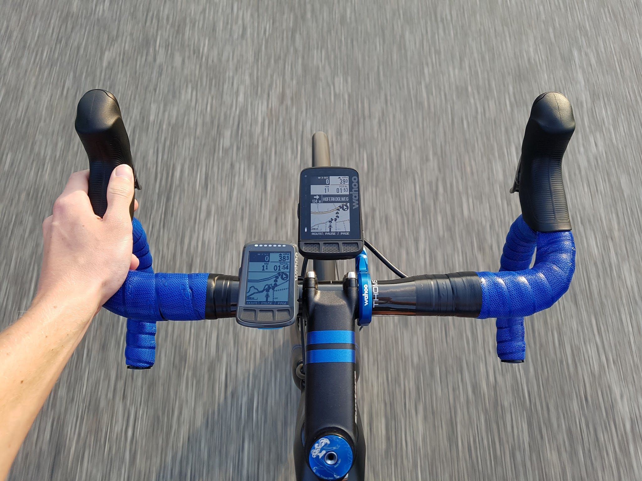

Wo gibt es die blaue Halterung für den Roaming?
passt auf dieser Halterung eigentlich auch der normale Bolt? Das sieht mir so aus, als wäre da genug Platz für den Mini USB Stecker um während der Fahrt nachzuladen.
