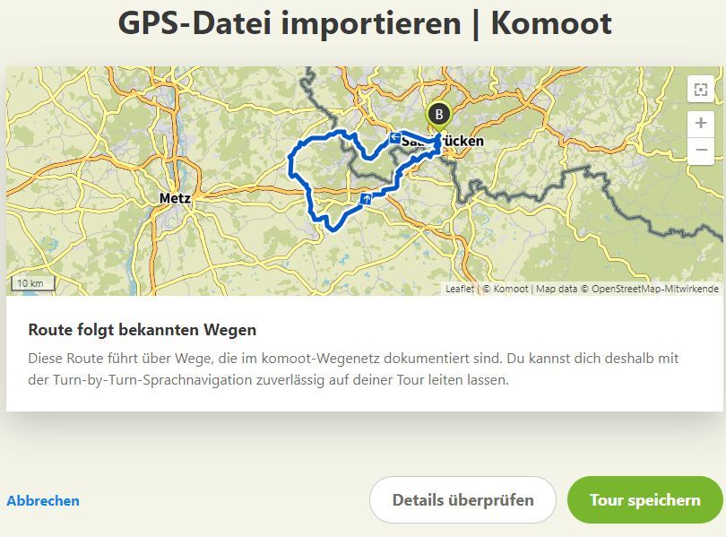

Gerade ausprobiert:
Strava-Route als GPX exportiert und in Komoot importiert.
Komoot sagt, dass es Abbiegehinweise gibt. Praxistest steht noch aus :D
