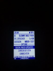

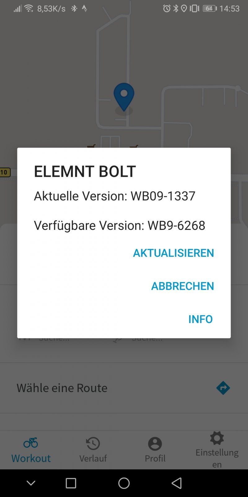

Es gibt ja ein neues Update. Leider kann ich nicht auf die neue Version updaten.
Ich bin der Meinung mal irgendwo gelesen zu haben, dass dieses Update nur noch bis zu einer bestimmten Android Version funktioniert. (5 oder 6?)
Hat da jemand nähere Infos? Screenshot_20191129_145359_com.wahoofitness.boltcompanion.jpg
Hat da jemand nähere Infos? Anhang anzeigen 724055
Wenn du den BOLT im WLAN hast, kannst du doch über den BOLT direkt das Update suchen + Installieren. Dann sollte die Android Version egal sein. So habe ich das Update gemacht.
Genau das habe ich auch schon versucht. Leider passiert nichts. Er sucht zwar nach Updates, nach ca. 2 Minuten jedoch bricht er ab und wechselt zum Ausgangsbildschirm.
Mysteriös ?
