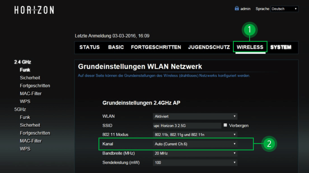

Unter Horizont Box finde ich nichts im Netz. Falls du die Horizon box von unitymedia meinst, hast du nochmal die Kanäle des 2.4 GHz Netzes kontrolliert? Der Bolt verbindet sich nur mit den Kanälen 1-9.
Die Horizont Box sendet in 2.4 und 5 GHz. Habe auch nochmal eine neue Verbindung aufgebaut.
Hast du in der Elemnt App auf dem Smartphone schon mal versucht, die WiFi Verbindung zu trennen und wieder neu aufzubauen/einzurichten?
Elemnt mit Smartphone verbinden >> Einstellungen >> WLAN >> WLAN-Netz >> Klick auf dein Netz >> entfernen >> dann das Netz nochmals mit WLAN-Schlüssel neu einrichten
