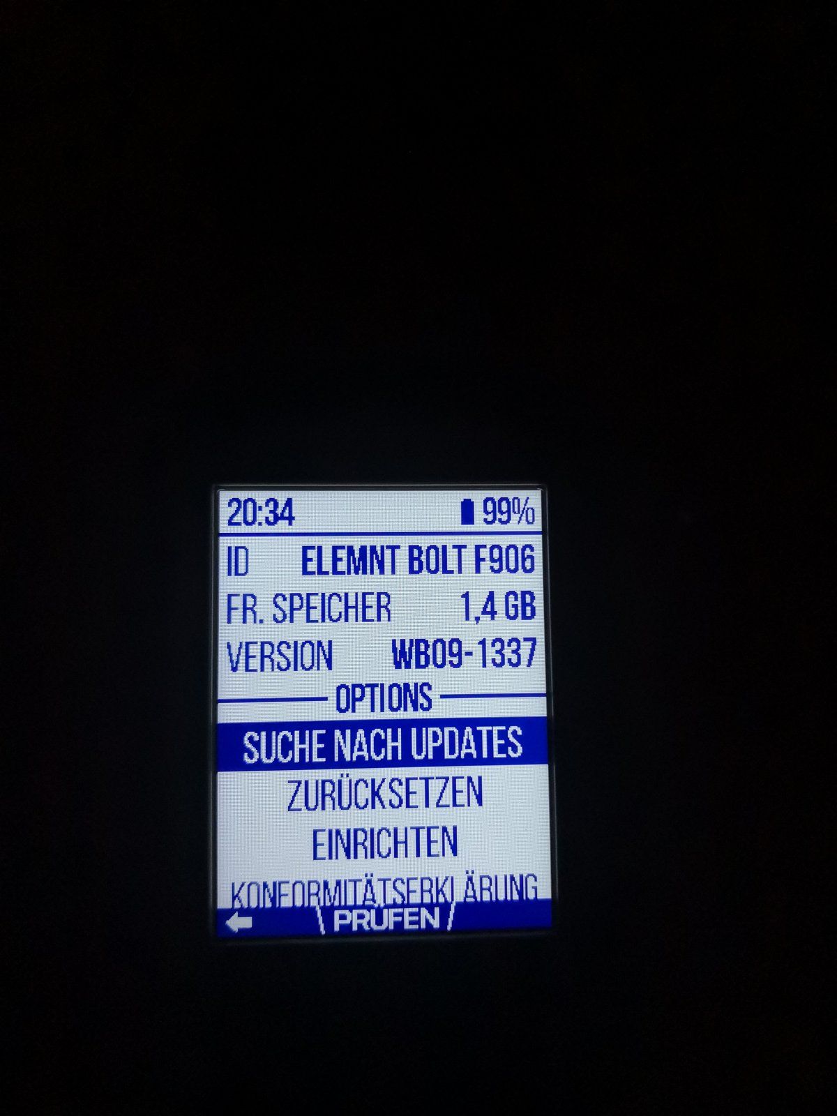

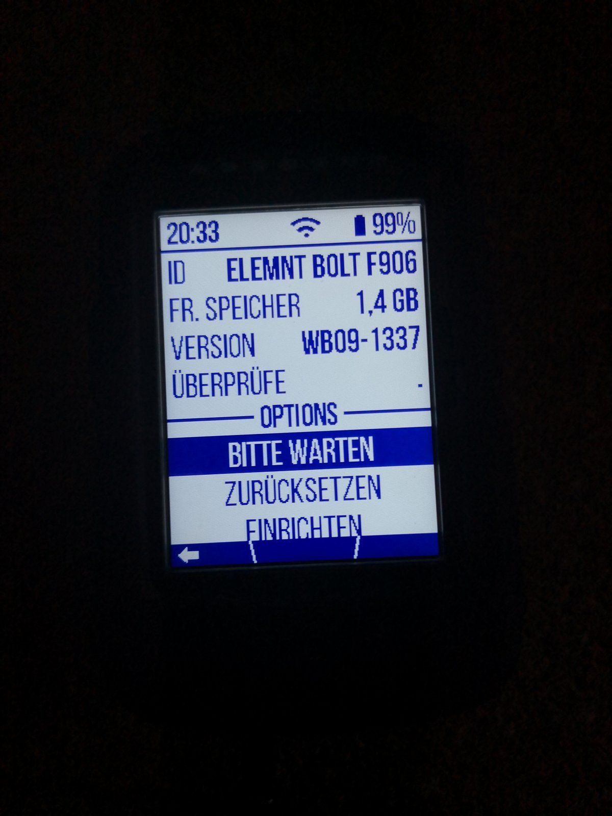

Problem gelöst.
Alter ich bin auch was blöd. Den ganzen Tag gegrübelt wo der Fehler liegen könnte. ?
Ich hatte vor Wochen mal das 2.4 - GHz Frequenzband meiner Fritzbox deaktiviert und sie nur auf 5 GHz funken lassen.
Der Bolt allerdings kann nur auf 2.4 GHz kommunizieren und hatte deshalb keine Verbindung mit dem Router, also 2.4 GHz wieder aktiviert und siehe da...
Jetzt hat er das Update installiert. Alles schick. ?
Wobei man den Wahoo da durchaus kritisieren kann. Eine Meldung wie "Keine Verbindung zu bekanntem Wifi möglich" hätte einiges Grübeln erspart.
Ja, da hast du Recht. Vor allem weil er ja durch das WLAN Symbol auch den Anschein erweckt, dass er verbunden ist (siehe Foto im vorherigen Beitrag).

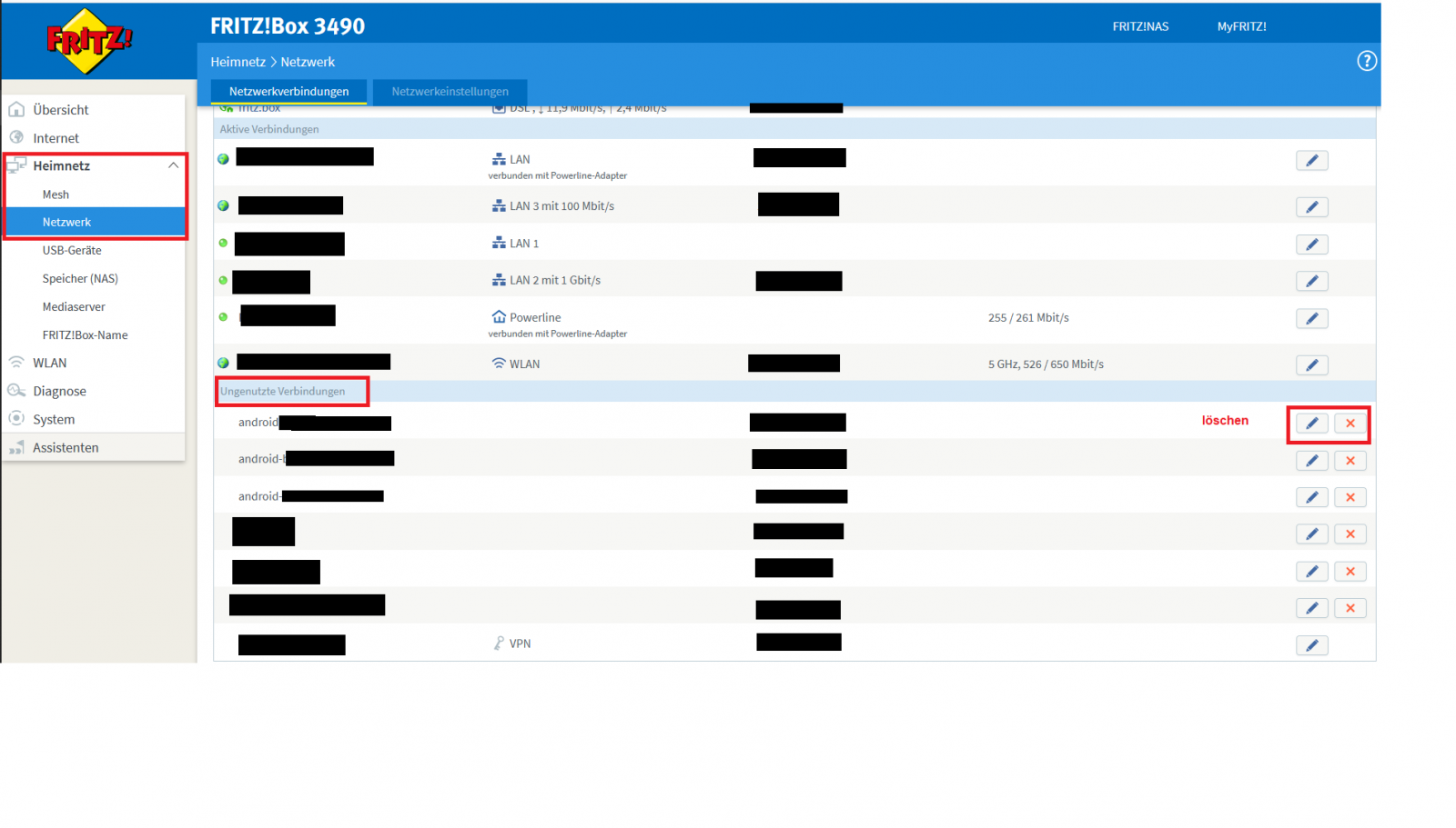

Einen Tipp hab ich noch:
Wenn dein Bolt schon häufig mit dem heimischen WLAN-Router verbunden war, kann es sein, dass der interne IP-Adressenspeicher des Routers voll ist. Es gibt Router, die nur eine bestimmte Anzahl von IP-Adressen speichern (ich glaube max. 256 Adressen). Wenn sich der Bolt mit dem Router verbindet, holt er sich eventuell immer wieder eine neue IP-Adresse und wenn dann der Speicher voll ist, baut der Bolt keine Verbindung mehr auf.
Bei meiner Fritzbox muss man dann ungenutze Verbindungen löschen, um wieder Platz zu generieren.

@Hoehenreiter
Edit: Rechtschreibfehler korrigiert
Man kann dem Elemnt in der Fritzbox aber auch eine feste IP zuweisen, sodass er immer die gleiche bekommt.
Das liest sich für mich wenig schlüssig. Die Geräte fragen einfach nach einer IP und i.d.R. bekommt ein Gerät mit der gleichen MAC-Adresse (die ändert das Gerät i.d.R. nie) immer die gleiche IP.
