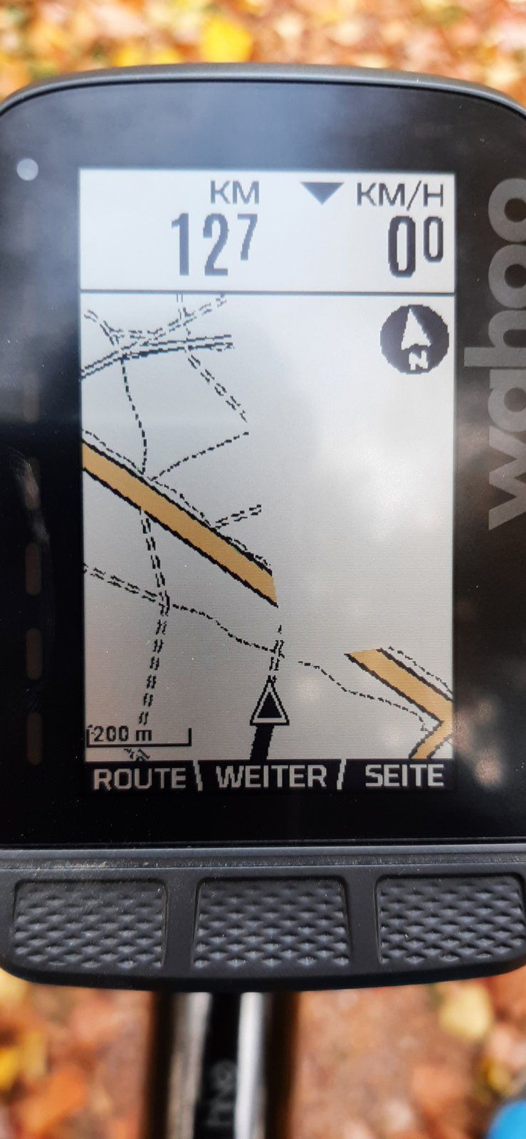

PS: Kenn von Euch einer das Kartendarstellungsproblem, siehe Anhang? Ist bei mir nur im 200m Zoom gelegentlich vorhanden.
Ist das Problem nur temporär? Dann würde ich schätzen dass das tile noch geladen wird. Bleibt es so dann fehlt das tile wohl gänzlich.
Zumindest konnte ich jetzt 3 Tage in Folge immer an der gleichen Stelle das fehlende Kartenmaterial beobachten. War zuvor aber vor einer Woche noch nicht der Fall.
Mir scheint so, dass die Karten manchmal im Hintergrund upgedated werden. Und wenn man dann den Wahoo ausschaltet oder sich aus dem WLAN begibt, hat man das Problem. Wäre das möglich?
Eigentlich sollte der Update-Mechanismus intelligent genug sein, selbiges nur anzuwenden wenn es komplett heruntergeladen und geprüft wurde. Ob das so gehandhabt wird, weiß ich aber nicht.
Als Problemlösung würde ich an deiner Stelle die betroffene Teilkarte entfernen und erneut installieren.

Wahrscheinlicher ist dass das tile korrupt ist.
Ich würde mal versuchen die Region über die elemnt-App zu löschen und neu zu installieren.
Ja das behebt das Problem erstmal. Nach einiger Zeit habe ich dann so ein fehlendes Kartensegment aber an anderer Stelle. Konnte ich jetzt schon mehrfach beobachten.
Speicherfehler vielleicht?
Halt mal Ausschau nach Einträgen mit BMapFileManager

02-18 17:44:13.137  1197  1431 E BMapFileManager: [186] getMapFileForTile failed to open map file java.lang.Exception: Could not make space to open file!
02-18 17:44:13.138  1197  1431 W System.err: java.lang.Exception: Could not make space to open file!
Du kannst im Log nachsehen. Kartenfehler sind da eigentlich immer sprechend vermerkt.
