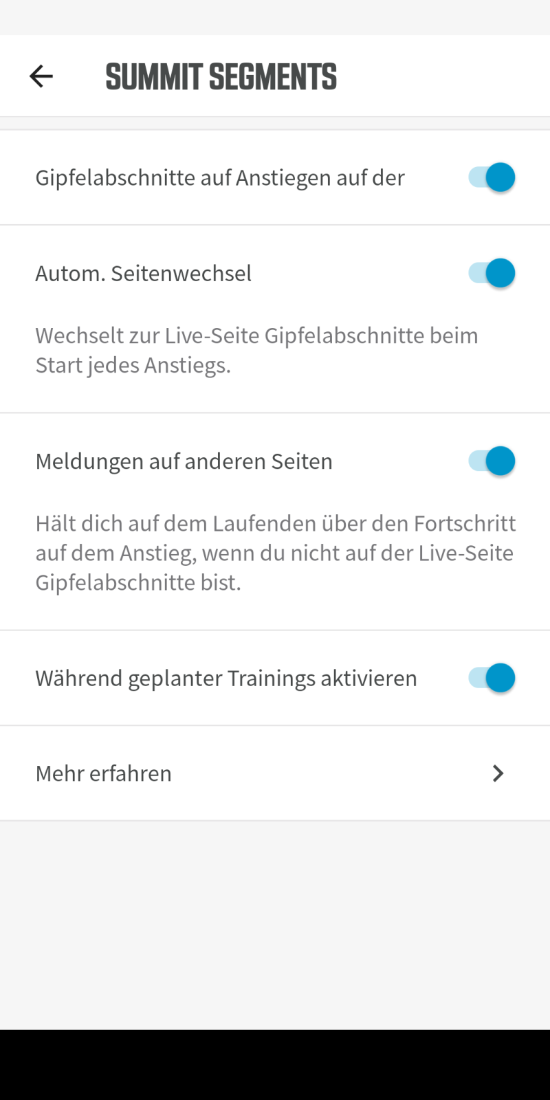

Ich kann da machen was ich will, ganz so unbeleckt bin ich da auch nicht. Es kommt immer nur diese Seite in der App. Nix mit Climb Detection.
Hab auch schon die kompletten Verbindungseinstellungen auf dem Handy über nen Reset gelöscht, Bluetooth Cache und Speicher gelöscht, App gelöscht Cache und Speicher gelöscht.... Es will nicht.
Kann es sein, dass du den V1 hast, denn da gibt es die Funktion auch nicht.

Ich habe den Roam 1 und die automatisch aufloppende Seite (in der App "Autom. Seitenwechsel") einfach komplett deaktiviert. Bei Bedarf kann man auf die normale Höhe-Seite wechseln und den aktuellen Anstieg durch Drücken der linken Taste manuell anzeigen lassen.

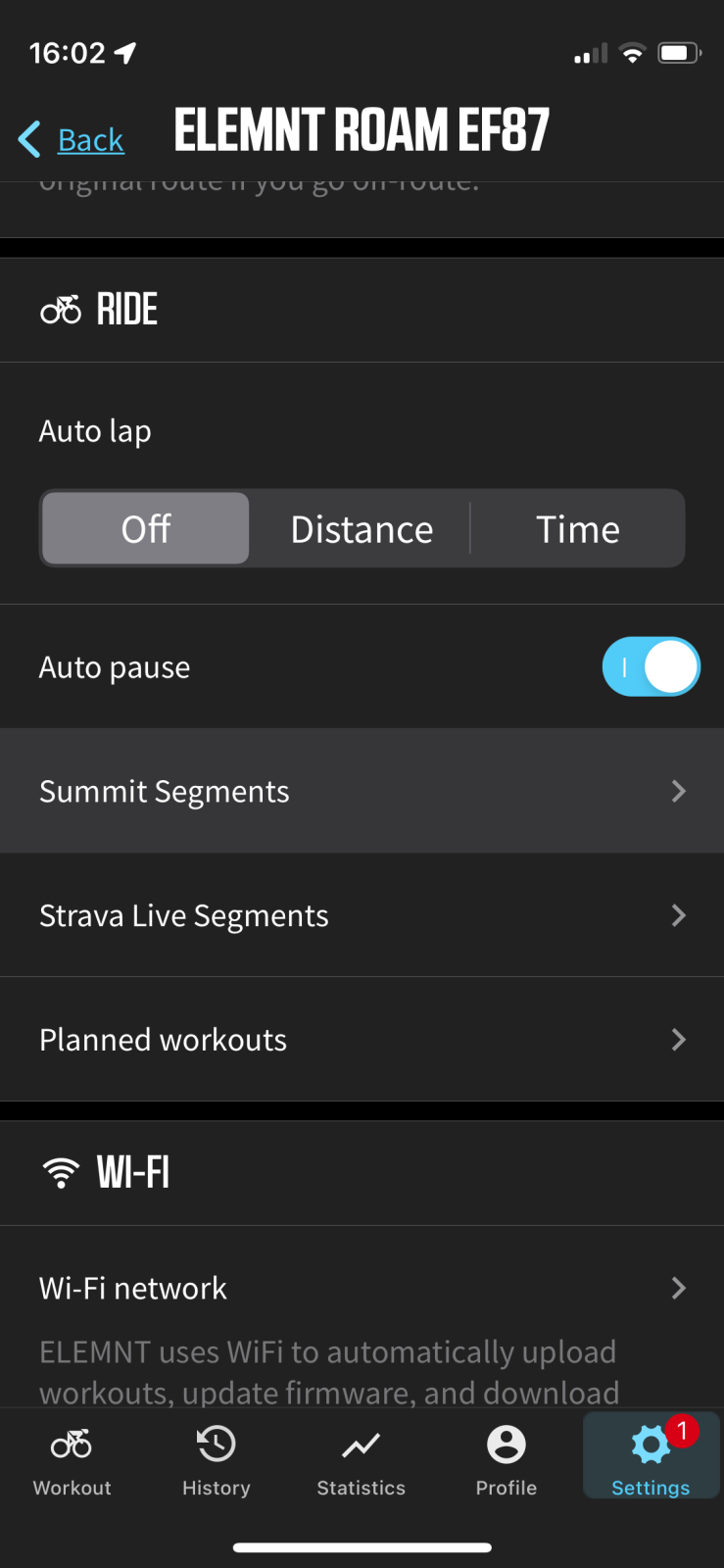

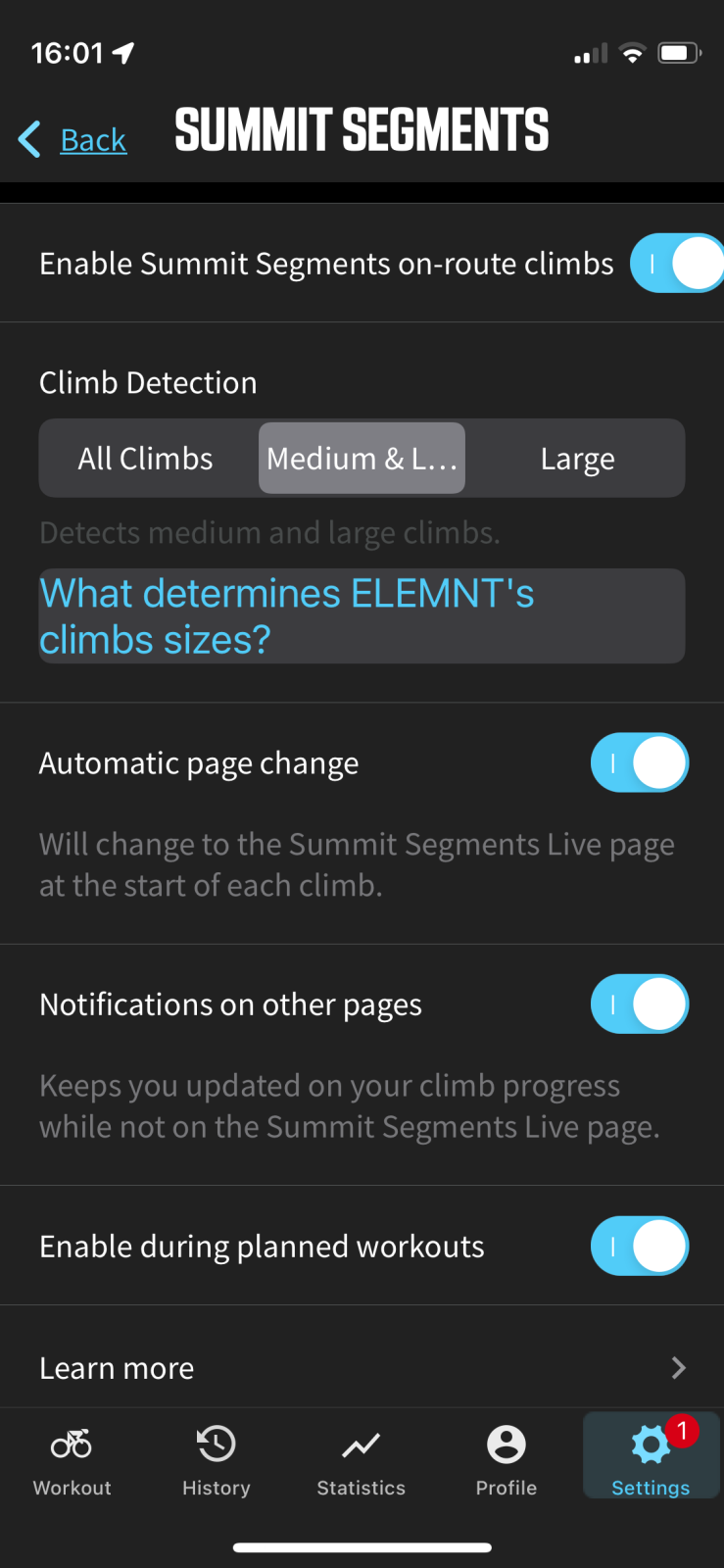

Meint ihr das hier?
Ist mein aktueller RoamV1.
Edit: Gibt es seit 1 Jahr für den V1.
So, der Support (anderer Mitarbeiter) hat mir geantwortet, dass die Climb Detection Customization nur im Summit Freeride verfügbar ist (sein Kollege mir Quatsch erzählt hat und die Website eine falsche Information beinhaltet) und nicht bei geladenen Routen beim Roam V1. Also nur Bolt/Roam V2.
Das ist definitiv auch falsch. Ende März habe ich mit meinem V1 auf Malle genau das gemacht.
