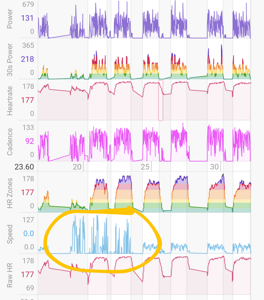

Ich habe (mal wieder!!) Probleme mit der Aufzeichnung von Sensordaten. Phasenweise hat mein Roam heute Geschwindigkeiten weit über 100Km/h für lange Zeit aufgezeichnet. Und statt der insgesamt etwa 53Km Strecke am Ende knapp über 90Km angezeigt.
Gefahren bin ich heute mit einer Gruppe CX-Intervalle auf einer 1Km Rundstrecke im Wald. Mit dem Roam V1 verbunden waren Speedsensor, Powermeter, HR-Sensor und das AXS Schaltwerk. Wie man im Screenshot gut sehen kann, spielten die Werte nach einer kurzen Pause beim Warmfahren und in den ersten beiden Belastungsphasen völlig verrückt, später im Training hat sich alles normalisiert.
Hat das schon Mal jemand beobachtet und evtl. einen Tipp, woran es liegt und was man machen kann?

@spclzd : einen Tipp was man dagegen machen kann habe ich zwar nicht, aber mir ist das auch bereits aufgefallen, wenn ich den Geschwindigkeitssensor von Wahoo benutze. Da hatte ich es 1 oder 2 Mal, daß dort auch Geschwindigkeiten über 130km/h angezeigt wurden, die völlig utopisch waren.
Ich nutze normalerweise einen Speed-Sensor von Garmin (damit hatte ich solche Ausreißer noch nicht), den Sensor von Wahoo hatte ich im Paket mitbekommen, als der Wahoo kürzlich getauscht wurde.
Benutzt du beim Speed Sensor die automatische Ermittlung des Radumfangs? Ich habe vereinzelt erlebt, dass diese phasenweise völlig fehlschlägt und dann vollkommen absurde Geschwindigkeiten und Distanzen ausgibt.
Wenn du dann nicht auf die manuelle Angabe des Radumfangs wechselst, dauert es eine Weile bis wieder ein realistischer Radumfang ermittelt wird. Mittlerweile gebe ich den Radumfang dauerhaft manuell an.
Wenn Geschwindigkeit und Distanz nicht stimmen, bin ich sehr sicher, dass ein falscher Radumfang ursächlich sein muss, denn dieser ist direkt ausschlaggebend für diese beiden Werte.

Hatte ich auch mehrmals mit den utopischen Geschwindigkeiten. Habe dann die Batterie des Sensors getauscht und danach trat der Fehler nicht mehr auf. Hatte ich hier im Forum mehrmals gelesen das dies ein Anzeichen für eine fast leere Batterie sein kann.
@spclzd
Das ist natürlich auch denkbar. Wobei der Sensor in meinem Fall nach Wechsel auf manuellen Radumfang auch ohne Batteriewechsel noch Monate lief.
Meiner Erfahrung nach sind kurzzeitige Verbindungsaussetzer (Geschwindigkeit: 0 Km/h bzw. gar kein Wert) das klassische Indiz für eine nahezu leere Batterie.

Das kann - wie die meisten hier bereits aufgeführt haben - so ziemlich alles sein.
Ggfs. mal mit einem Auswertungstool der Wahl, welches Einblick auf die Rohdaten erlaubt, das Fit File der Aufzeichnung auslesen. Mitunter kann man dann den Batteriestatus des Speed-Sensors einsehen, als auch die Speed-Werte mit den dazugehörenden Distanzwerten.
Heißt aber nicht, dass man dann wirklich schlauer ist, könnte aber - mit viel Glück - erste Hinweise liefern.
Online böte sich z.B. dieses Tool dafür an:
https://www.fitfileviewer.com/
PS: Bei mir traten solche Ausreißer auch meistens als Folge einer schwachen Batterie auf. Dagegen spricht bei Dir, dass sich die Speedwerte ja wieder gefangen haben und es wohl an dem Tag noch nicht so kalt gewesen sein dürfte, dass die Batterie des Speed-Sensors infolge der Kälte vorübergehend einen Spannungsabruch hatte.
