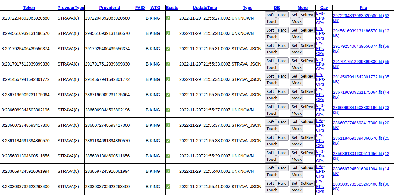

Problem 2 ist doch schon eigentlich immer so. Da hilft nur ein neuer Wahoo Account :( Selbst Geräte rücksetzen, wechseln hilft nicht. Nervt mich seit ich Wahoo habe (2018).
Es gibt eine Lösung für IT-Affine:
Die Routen liegen auf dem Gerät in einer DB. Sie können dort gelöscht werden über den internen Webserver.
Das seltsame ist, dass sich die Routen nicht auf meinem Wahoo Account befinden. Sie sind (waren) ausschließlich auf meinem Account bei RideWithGPS. Dort sind sie bereits seit einiger Zeit gelöscht, stehen also auch dort nicht mehr in der Liste der Routen. Die gelöschten Routen müssen sich daher lokal auf dem Gerät befinden.
Früher sind auf den Accounts gelöschte Routen bei einer neuen Synchro auch wieder vom Gerät entfernt worden. Das ist jetzt anscheinend nicht mehr der Fall.
So IT-Affin bin ich nicht, dass ich in einer Datenbank rumfummle. Aber danke dir für deinen Lösungsvorschlag. 👍🙂

Das System verhaspelt sich manchmal. Ich habe in der Corona-Phase viele Routen selbst erstellt (FIT Course Files und TCX Files mit eingebetteten Routenanweisungen) und manuell per USB-Kabel auf den Bolt V1 kopiert.
Später habe ich dann viele Kurse wieder gelöscht. Bei Einigen (den Meisten!) hat das probemlos funktioniert, bei Anderen aber nicht. Ich konnte kein System dahinter ausmachen.
Letztlich half bei mir nur das Löschen per Webserver, das Endurocker vorgeschlagen hat, um die unnötigen Routen im Bolt V1 wieder aus der Liste zu bekommen.
@Ralphi_TF Kannst du bitte mal erklären, was das mit dem "Löschen per Webserver" auf sich hat und wie das funktioniert? Danke
Bin gerade im Büro und habe keinen Zugriff auf die Daten. Ich habe das damals alles nach Endurockers Anleitung gemacht. Auf die Schnelle hier nur ein paar Links:
https://www.rennrad-news.de/forum/threads/elemntary-das-multitool-für-wahoo-elemnt-computer.185915/
https://github.com/vti/elemntary
https://www.rennrad-news.de/forum/threads/wahoo-element-bolt-v2.187985/#post-5785676
