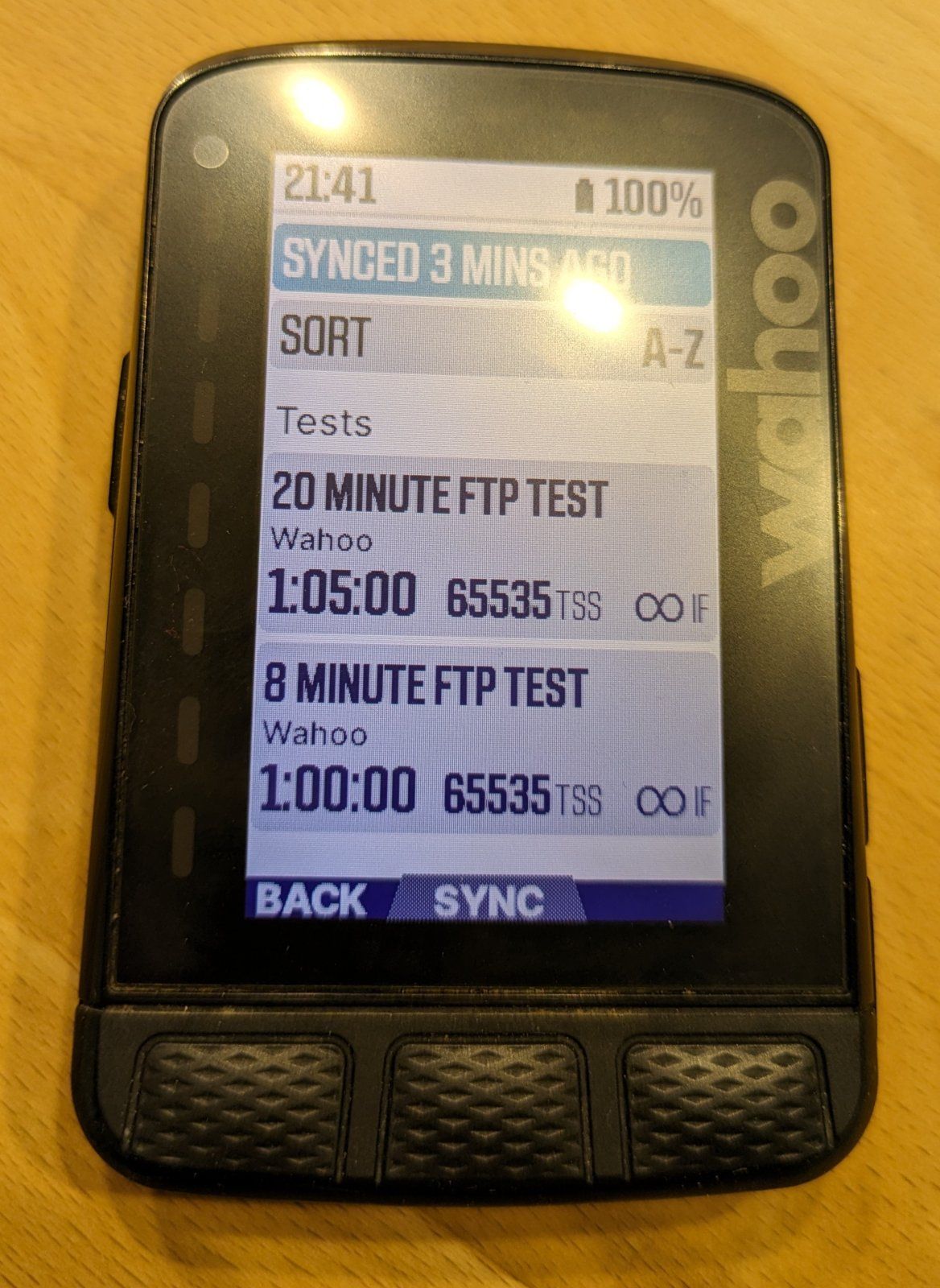

Habt ihr eigentlich bei den workouts/tests auch völlig absurde TSS-Werte?
Ja, sieht auf meinem Bolt V1 genauso aus.
65535 sieht sehr mir sehr nach einem nicht initialisierten Wert aus. Also TSS liegt noch noch vor, daher 0xFFFF.
Mein Roam kennt aber meine FTP, sollte das also vorhersagen können. In der Elemnt-App und im Roam wird TSS und IF nach einer gefahrenen Einheit korrekt angezeigt.

Ich habe sämtliche Werte (FTP, Puls, etc) definiert.
Habe gerade ein workout von trainerroad synchronisiert. Dort sind es 50 TSS.
Der Wert wird also beim synchronisieren zerschossen. App ist nicht verbunden beim synchronisieren. Workout kommt direkt von TR.
Ich ziehe meine Workouts auch einfach auf den Roam. Vor kurzem hat es mir wie bei dir alle Namen zerschossen. Sie werden aber weiterhin in korrekter alphabetischer Reihenfolge sortiert und da die (Datei-)Namen der Workouts bei mir immer mit AA, KA, SK anfangen, ist weiterhin eine gewisse Übersicht gegeben. Da zwischendrin das Wahoo-eigene "Hill Cruise Intervals" (glaube ich) auftaucht, weiß ich, dass ab hier dann meine KA-Workouts in der Liste folgen :D
Ich habe aber dennoch den Namen nochmals in die Beschreibungstexte geschrieben und alle Workouts nochmal auf den Roam gezogen, sodass ich den Namen beim Öffnen des Plans nachlesen kann.
Ist halt ein Workaround mit einem zusätzlichen Tastendruck mehr.
ist genau das, Danke @manndat ! Wenn ich auf das Workout gehe und die Info Taste drücke sehe ich die korrekte Bezeichnung. Ich werde wohl meine Trainings auf dem Roam löschen, sonst scrollt man sich ja den Wolf. Fehler bleibt es trotzdem.
Den TSS Wert zeigt er übrigens genau so fehlerhaft an, immer 65535 bei allen Trainings

XML:
<boolean name="HasEverConnected" value="false" />
Doch, das hat was gebracht: Jetzt gerade ist der ROAM ohne App-Verbindung online... Mal schauen, ob das Bestand hat. Vielen Dank erstmal!
Das wundert mich jetzt zwar, aber wenn es denn klappt.
Manchmal muss man nur dran glauben, dass man es kann. Scheint auch für Fahrradcomputer zu gelten.
