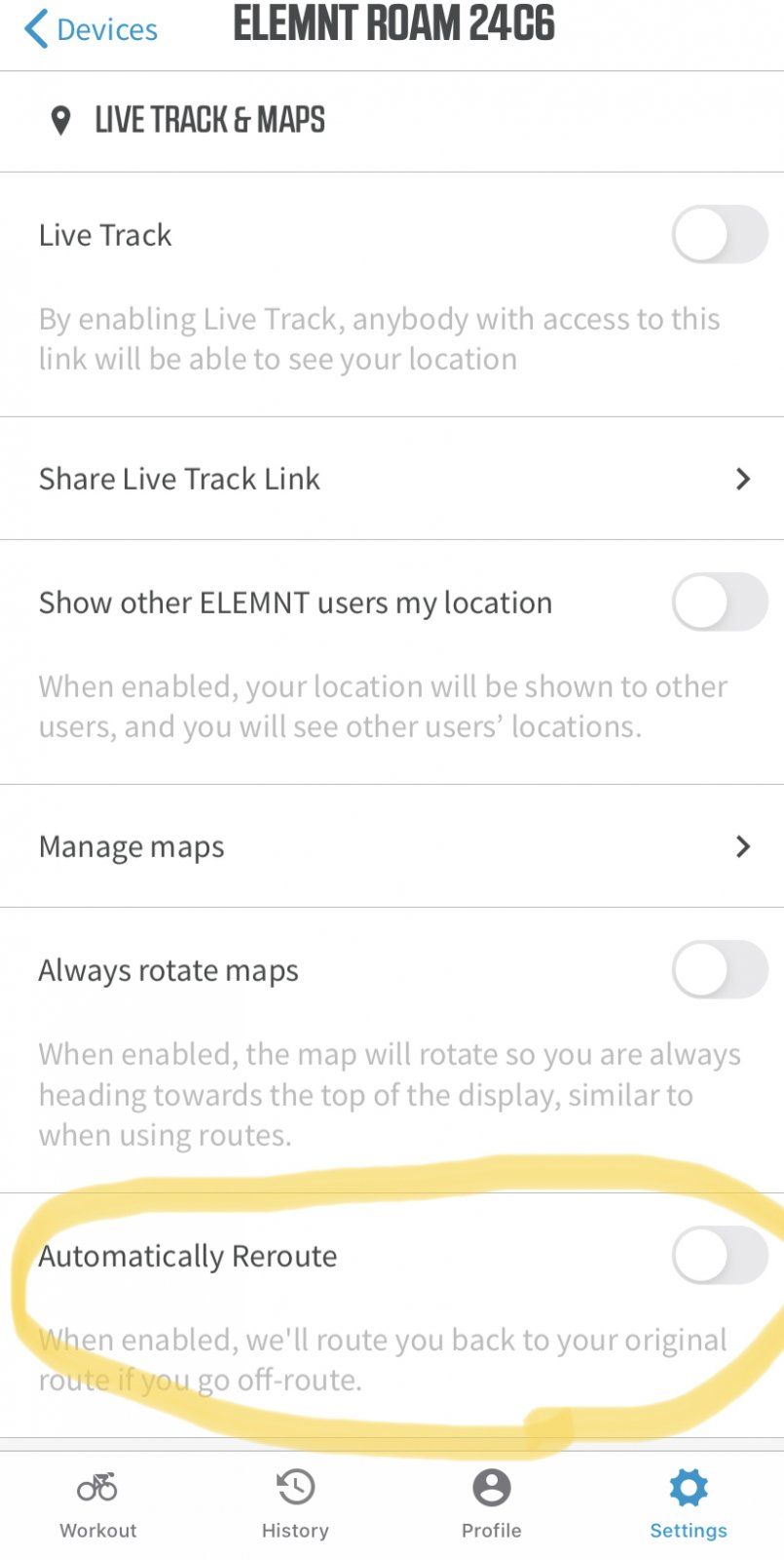

  • Re-Routing lässt sich nicht abschalten? Hätte ich sehr gerne, da ich häufiger bewusst vorübergehend von den geplanten Strecken auf eine schöne(re) Nebenstraße abweiche oder Tracks mal umgekehrt fahre.
Korrigiert mich, wenn ich falsch liege.
Bei den Einstellungen zu Livetrack und Karten. Eigentlich gar nicht so sehr versteckt.
Ah, danke, das hilft weiter, Töne und Rerouting kann man also direkt in der App abschalten.
