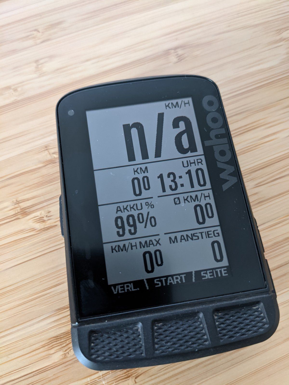

Hierbei hilft zumindest als Workaround sich die Akkuladung des Roams als Feld einzublenden.
