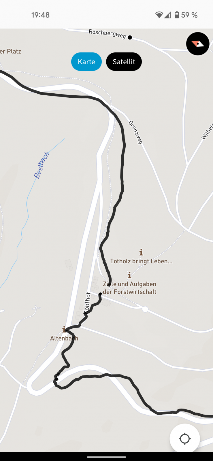

Naja, GPS nach wie vor eine Katastrophe, sonst für mich alles wie immer.
Wenn ich mir so anschaue, was es aufzeichnet ist auch klar, warum ich ständig auf der Karte sonst wo angezeigt werde 😅(bin die dicke weiße Linie/Straße entlang)
