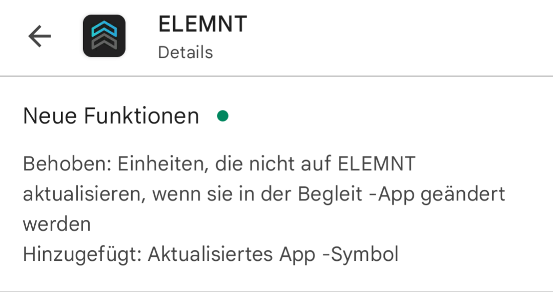

Die Companion-App hat ein Update bekommen, das offenbar den nervigen Fehler behebt, dass nicht synchronisierte Routen von anderen Apps nicht aufs Gerät geschoben werden können:
EDIT: Der Roam hat auch ein Update erhalten auf v WD10-14716. Changelog ist -wie leider immer bei wahoo- noch nicht online.
Na dann hoffen wir mal. Ich frage mich echt was und wie die testen. Als normaler Enduser bleibt man echt von keinem Bug verschont.

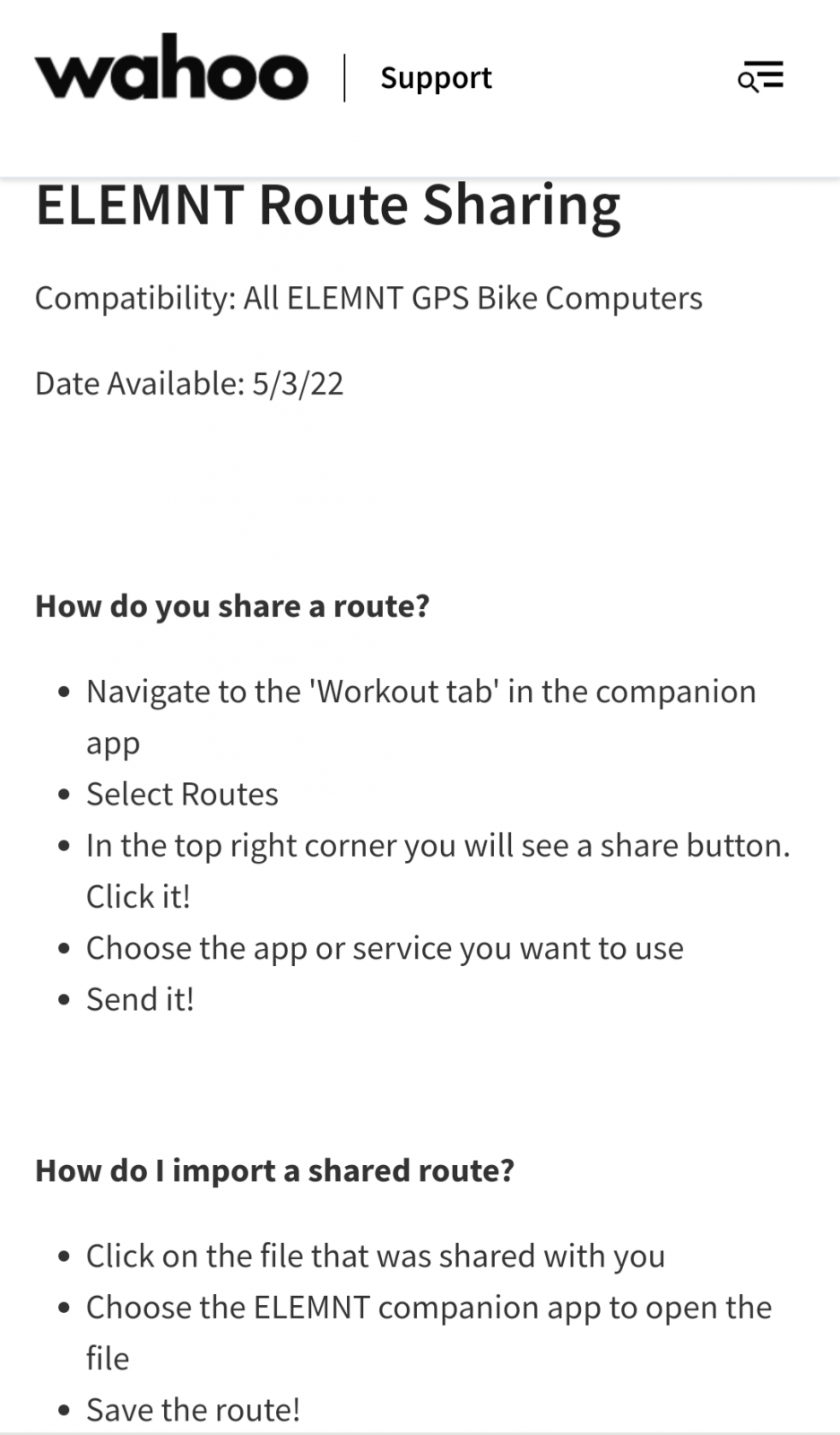

Jetzt ist der/die/das Changelog online:
Neue Funktion Route Sharing:
screenshot_20220503-205935-png.1082431

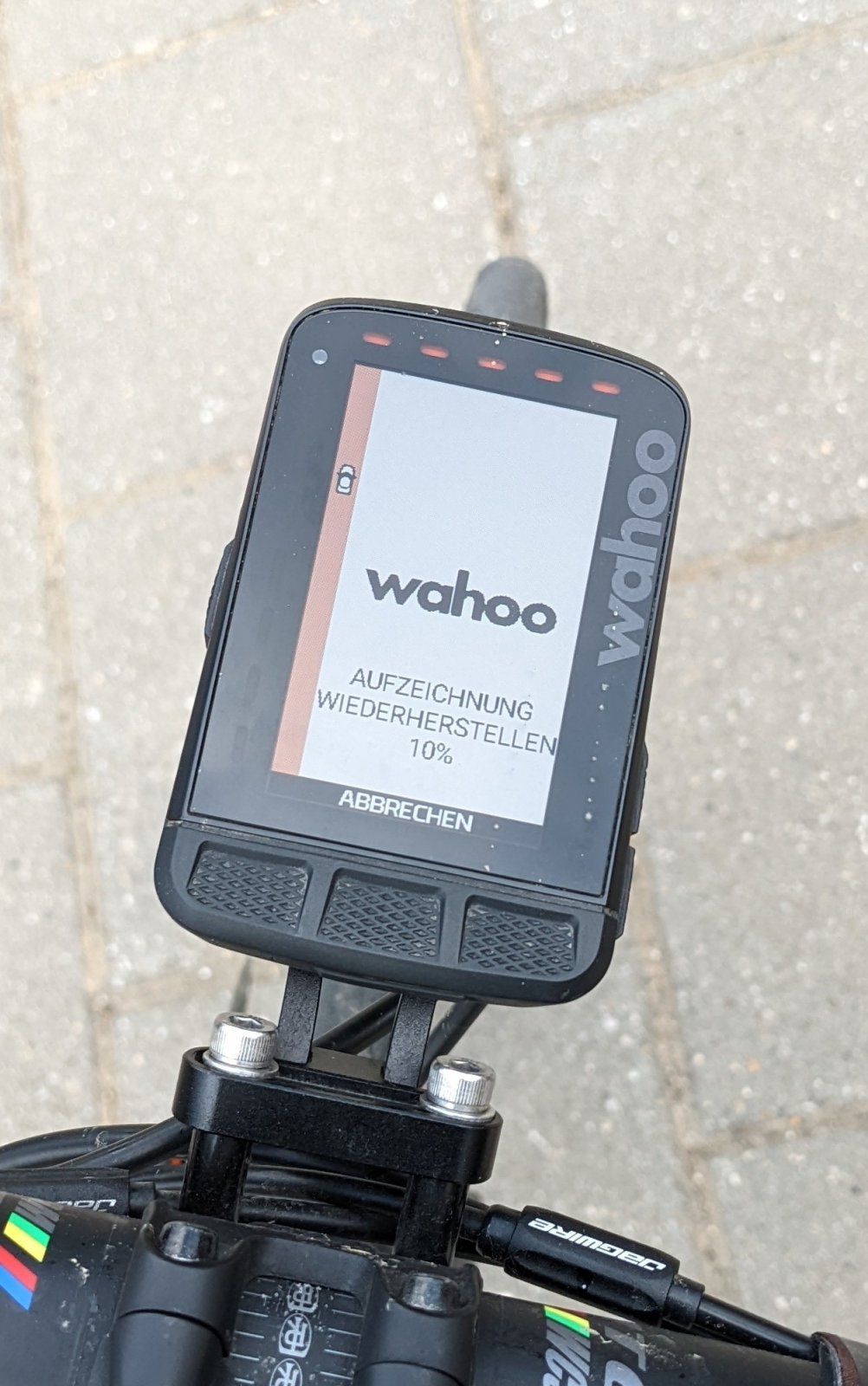

Ich muss leider mal wieder Negatives berichten.
Gestern bin ich eine 230km Runde gefahren, die ich in Komoot geplant habe.
Nach Blick auf das Wetter und Wind habe ich mich kurzfristig entschlossen die Fahrt in umgekehrter Richtung zu fahren und damit habe ich wohl eine echte Schwachstelle der aktuellen Firmware gefunden.
-Obwohl die Strecke korrekt "reverse" geladen wurde fing er sofort an mit dem üblichen Gepiepe, mit dem Abweichungen von der Route verkündet werden.
-Nach 60km ging mir ein Latex-Schlauch flöten. Nach dem Tausch hatte der Roam Probleme mit der Darstellung. Ich konnte entscheiden zwischen voll reingezoomt und dann nur die Pfeile ohne Karte oder komplett rausgezoomt und dann eine Karte, aber keine echte Übersicht, wo ich als nächste Abbiegen soll. Abbiegehinweise waren völlig eingestellt.
-Noch zurückzulegende Kilometer wurden nicht etwa herunter sondern herauf gezählt!!
-Irgendwann nach dem 4 oder 5 Versuch während der Fahrt die Karte neu zu laden stieg er ganz aus und zeigte von nun an nur noch ein Strickmuster und "Laden".
-Bei Kilometer 165 plötzlicher Reboot und 5 Minuten lang wiederherstellung des Workouts. Währenddessen natürlich keine neuen Kilometer gezählt!
-Achso, die Steigungskurve läuft bei umgekehrtem Abfahren der Strecke scheinbar von Rechts nach links! Testet so etwas denn keiner??
Es ist ein Trauerspiel geworden mit den Dingern 🙈
Ich hab es jetzt am Schnellrad dran, mit dem ich in der Regel nur kurze Runden bis 2h +/- fahre, da gehts halbwegs.
Auf Langstreckenexperimente hab ich keinen Bock mehr
