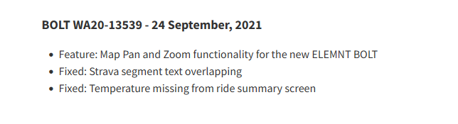

Was mich am Roam nervt ist, das man die Karte im nicht schieben (Pan) kann.
Dieses raus zoomen macht kaum sinn, weil man dann ja nix mehr erkennen kann.
Angeblich hat der Bolt2 diese Funktion und ich dachte, die Firmware des Roam sei sehr ähnlich.
Hat jemand diese Funktion beim Roam gefunden?
Das ist das einzige was mich am Roam auch tatsächlich Nervt, eine Funktion dafür kenne ich nicht und wüsste auch nicht das sie vorhanden ist. Aber vielleicht kommt das ja mal per Update?
der Roam hat das nicht, oder noch nicht.
selbst der Bolt v2 kam damit nicht auf die Welt. dachte auch, die sind ziemlich gleich v2 und Roam, aber das ist lange her, ob das noch kommt...? vielleicht fehlt beim Roam der Arbeitsspeicher....k.A.
