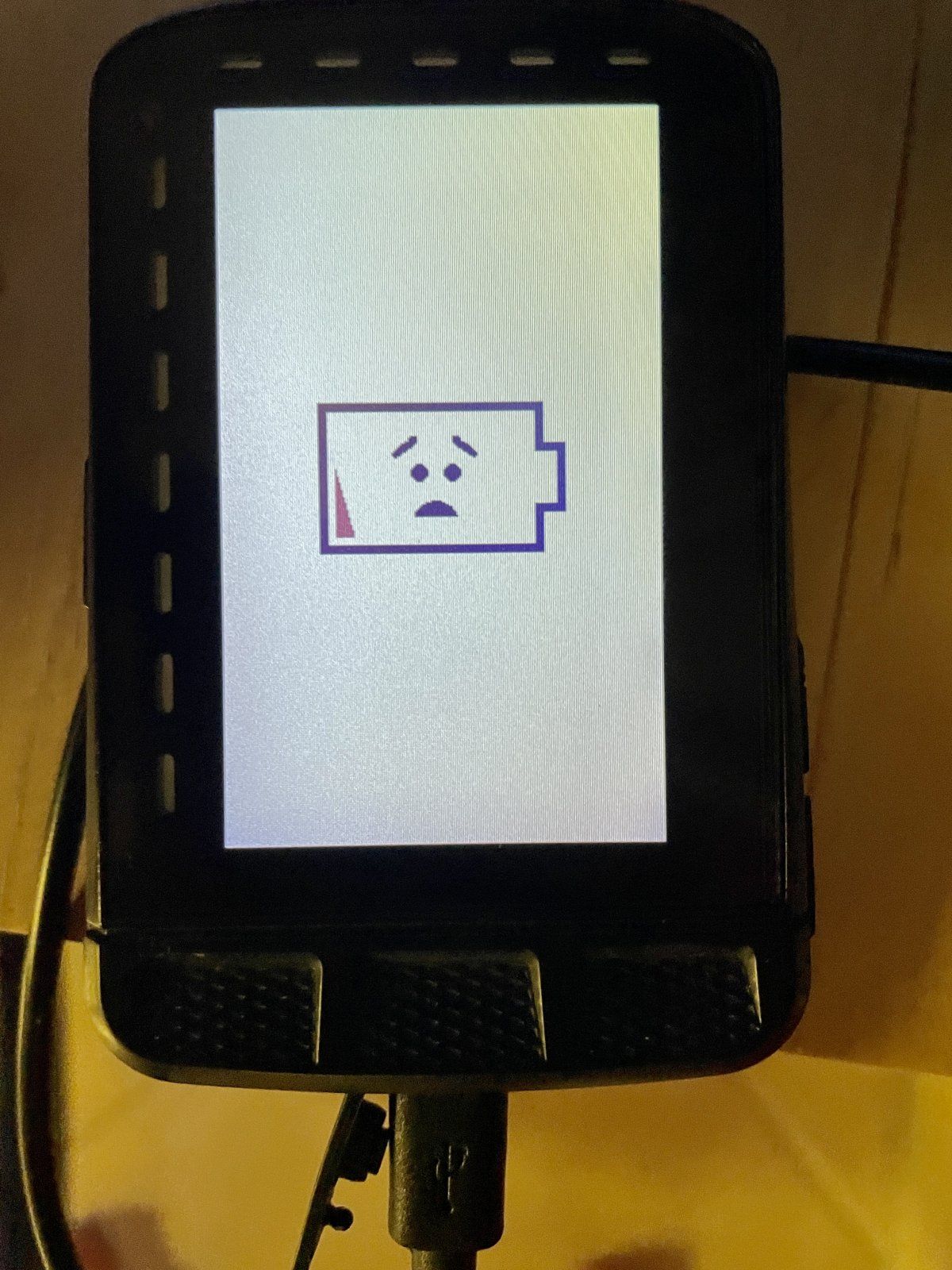

Ich biete aktuell 20% / h ✌️
Edit: in 2h von 45% auf Null:
