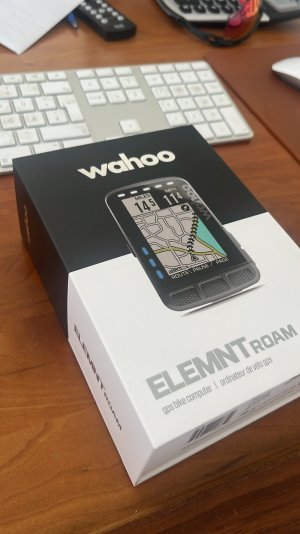

Austauschgerät angekommen (Erstgerät aus 08/2021 hatte bei Touren > 300km hard resets produziert). Erstmal alle Karten runtergeschmissen, nur sechs Bundesländer wieder rauf. Dann nur acht Etappen aus Komoot wieder rauf. BerlinMünchenBerlin mit 1.500k nächste Woche läuft hoffentlich mit dem Roam (1040 kommt als Backup mit…)
