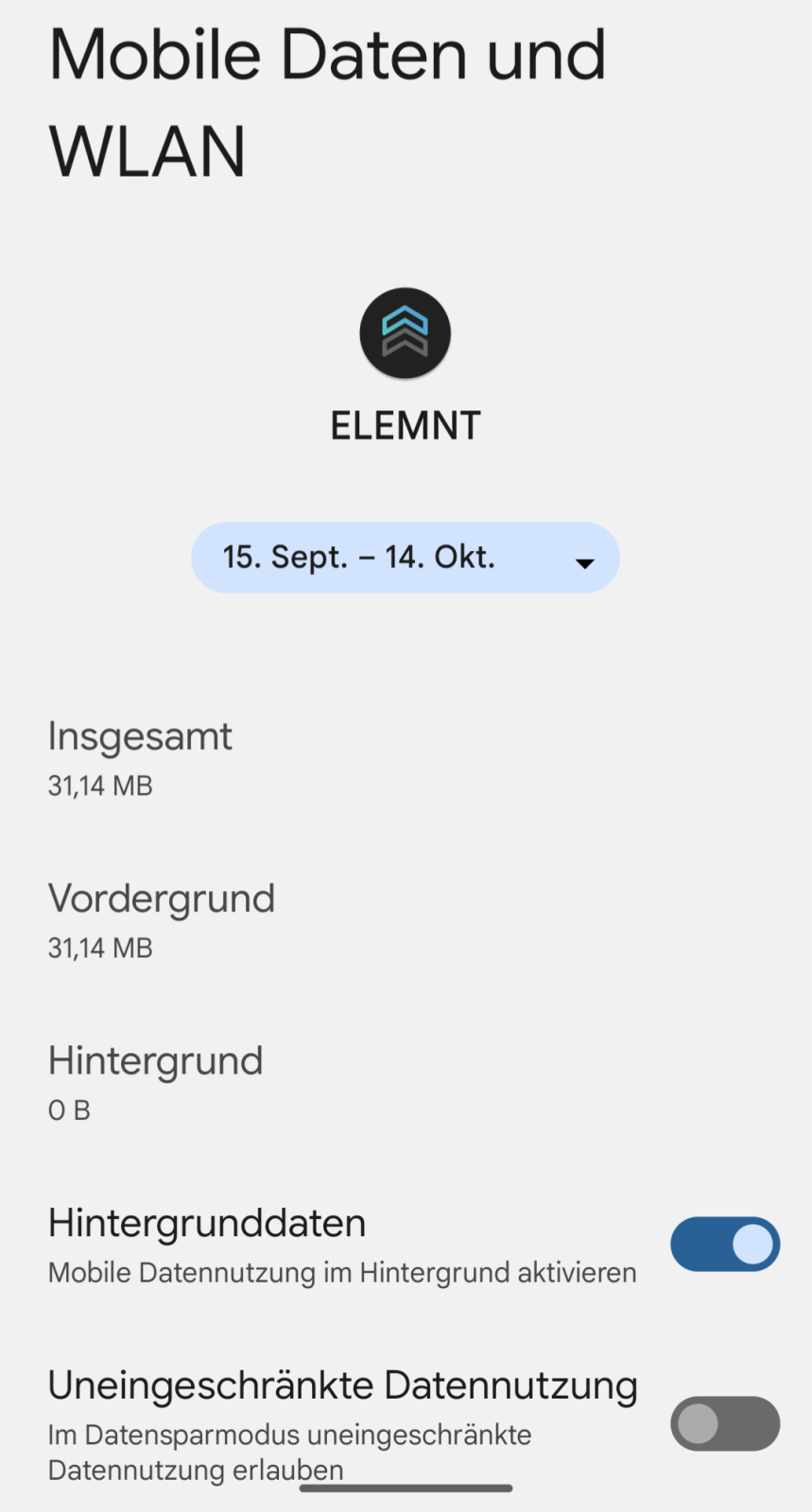

folgende Probleme bzw. unschönheiten habe ich festgestellt.
  • Das Datenvolumen von Handy wird relativ schnell aufgebraucht.
  • Verbindung von Roam mit Handy macht auf beiden Geräten den Akku schnell leer.
Ich habe ein Android Handy und nutze für den Fall die Google Standortfreigabe. Funktioniert perfekt
Gibt es hier noch weitere Nutzer mit hohem Datenverbrauch der ELEMNT-App unter Android? In Verbindung mit der Wahoo RIVAL und dem ROAM komme ich auf ca. 0,5-1 GB pro Tag, was im Vergleich zu anderen genutzten Apps jenseits von Gut und Böse ist.
Nein, auf meinen pixel mit Android 13 eher sparsam.
