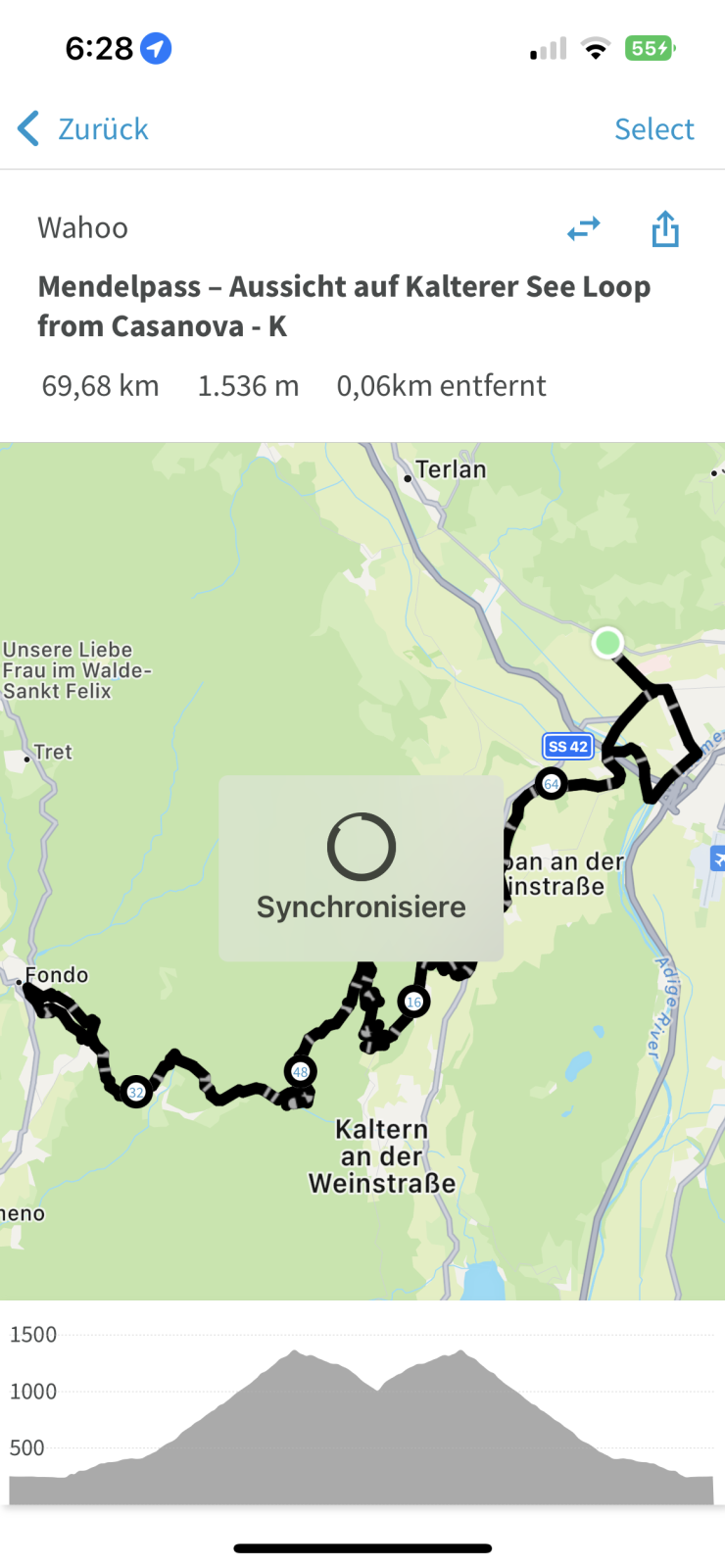

Bin gerade im Urlaub und will die Route ohne wlan auf den Wahoo Laden. Er synchronisiert einfach nicht zuende…irgendwelche Tipps?
Hotspot funktioniert auch nicht. Mein Handy wird im Wahoo nicht unter den WLANs angezeigt.
Meine element App friert auch ständig ein. Hilft meist nur Neustart und hoffen, dass man durchkommt.

Braucht der Roam WLAN um eine Route zu übertragen?
Wenn du das Gerät ohne Smartphone synchronisieren möchtest, ja. Ansonsten genügt es wenn dein Smartphone eine Internet-Verbindung hat (oder deine Strecken in der Vergangenheit synchronisiert hat). Von dort aus kannst du alles via Bluetooth an den Roam schicken.
Die Variante via Hotspot ist nur eine Alternative.
Lass es mal LANGE laufen. Ich hatte es schon aufgegeben, bin einfach losgefahren und nach ca. 5-10 km hat der Wahoo auf einmal gepiept und eine erfolgreiche Übertragung gemeldet.
Meistens genügt es wenn das Handy eine Internetverbindung hat. Ich hatte aber auch schon hartnäckige Fälle wo er einfach nicht wollte. Und dann ist das der Workaround wenn er rumzickt. Seit einiger Zeit habe ich aber keine Probleme mehr tatsächlich. War vor nem Jahr rum wesentlich problematischer.
