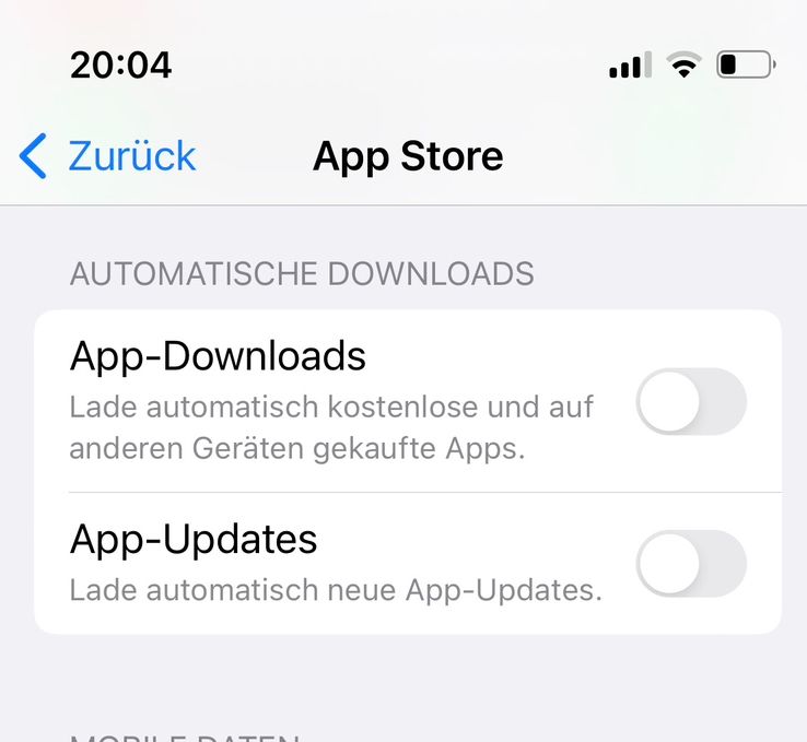

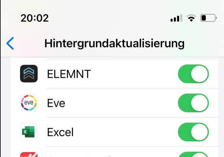

Ich möchte mir den Zeitpunkt eines Updates selber aussuchen. In den Telefoneinstellungen habe ich daher die Hintergrundaktualisierung ausgeschaltet. Kann sein, dass das bei iOS standardmäßig eingestellt ist. Schätze das ist bei Kapi ebenso.
Mein ROAM installiert genauso wie zuvor der ELEMNT selbstständig jegliche Updates - beide haben aber auch WLAN freigegeben.
Mein Bolt (V2) hat auch WLAN, lädt aber Updates NICHT selbsttätig, bei all meinen Bekannten im näheren Umfeld ist es auch so.
Ich habe (iOS) automatische Updates am Handy deaktiviert, daran könnte es liegen, aber ich wäre nicht auf die Idee gekommen dass "App-Updates" auch den Wahoo beeinflussen könnte.

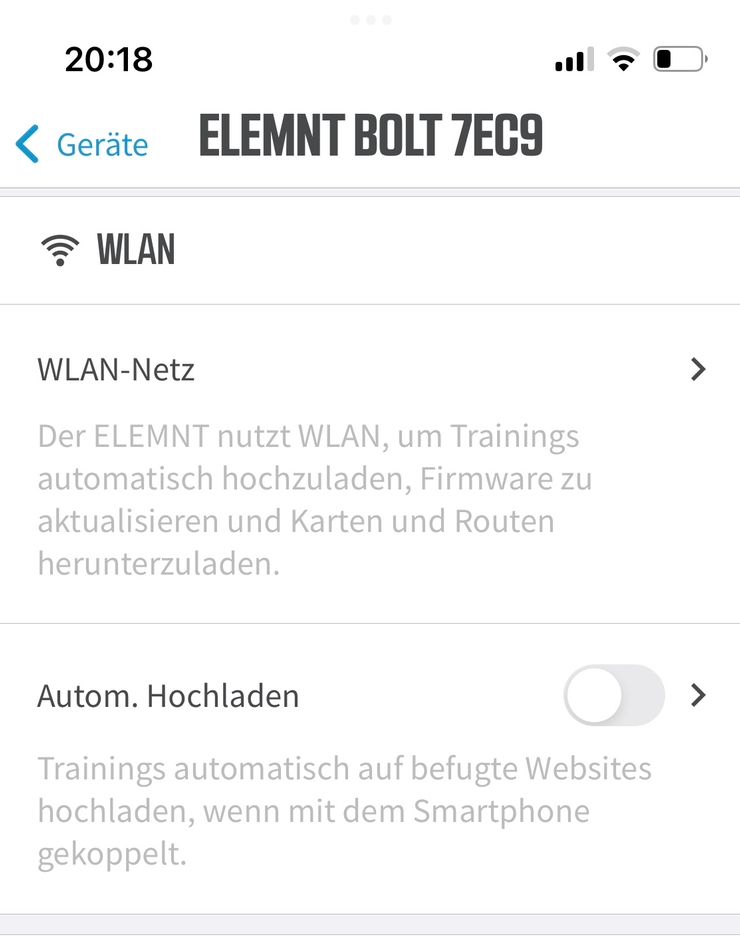

Automatische Uploads der Aktivitäten habe ich übrigens auch deaktiviert (hätte ich aber auch keinen direkten Zusammenhang gesehen).

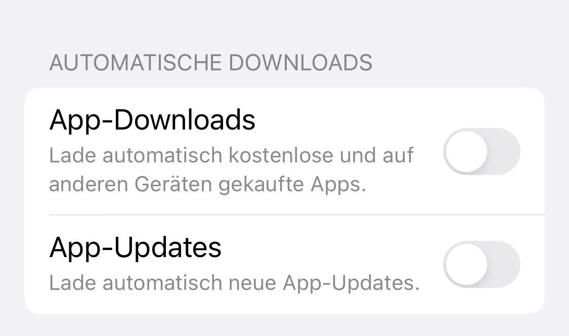

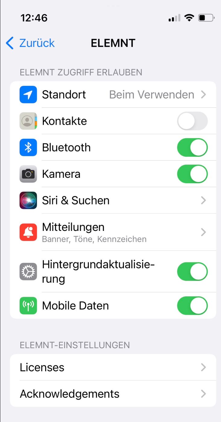

Nee, ich meine die Einstellungen für die Element App, die unter Einstellungen zu finden sind. Also nicht in der Element App selber.
Bei mir ist das Verhalten bei Updates ansonsten genau wie von Dir beschrieben. Bolt v2 und iOS. Genauso möchte ich es auch.
Einstellungen für die App
Hintergrudaktualisierung in den allg. Einstellungen
Einstellung im App Store
Einstellung in der App

Ich stoppe immer bevor ich 8m WLAN bin und hab das Problem nicht, hab allerdings automatischen Upload deaktiviert.
