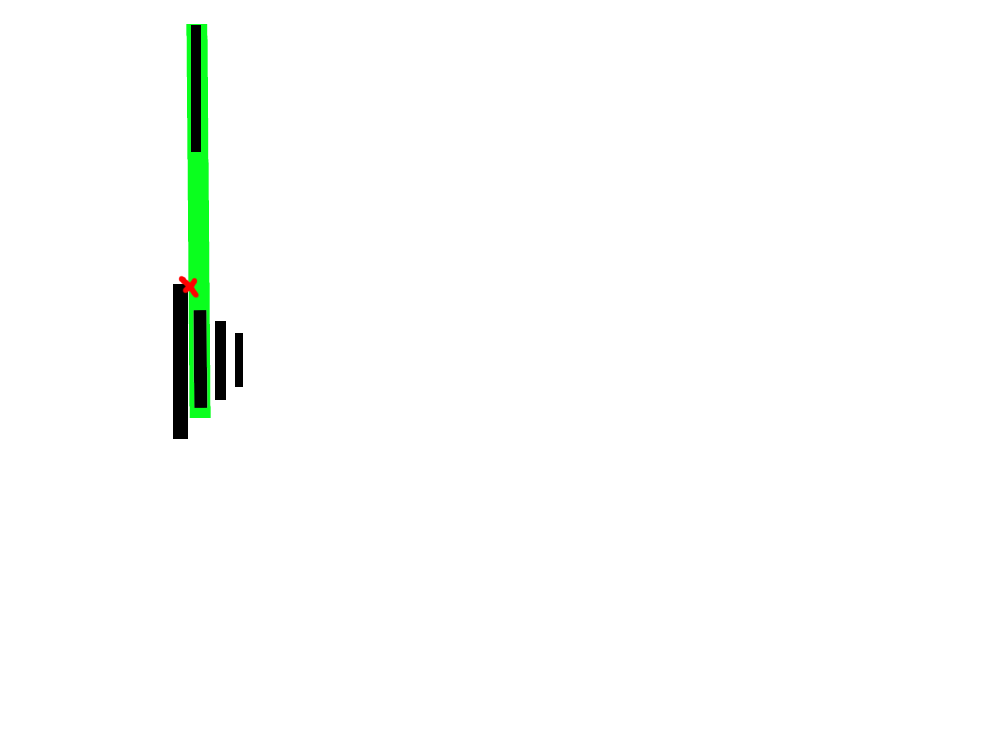

WIE diese Geräusche zustande kommen, habe ich einige male schon beschrieben, der komplette Kickr ist schief und somit läuft die Kette nicht parallel zur Kassette sondern eben schief zum Kettenblatt..
Lösbar ist es MEINER MEINUNG NACH NUR mit Schnellspanner indem man das Rad schief setzt, mit dieser Lösung habe ich einen ABSOLUT LAUTLOSEN Antrieb
