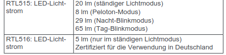

Alleine schon die Einschränkung bei der Lichtstärke des 516 auf 5lm ist imho absurd.
Das 515 darf 13x heller blinken und hält dabei 16h.
