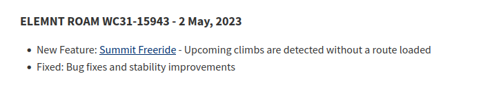

Heute Update für ELEMNT App (iOS) auf 1.68. (100006) und ROam V2 auf WC31-15943. Mal sehen, was sich ge / verändert hat 🍀

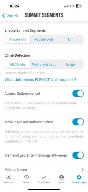

Ich bin von den Update(s) enttäuscht! Heute 35 km Gravel Tour mit 2 ordentlichen Anstiegen (6-14%) gemacht:
  • Varia Anzeige oben (Lampe bzw. "Spider") verschwunden!
  • Keine (versprochenen aut.) "Summit Segments" Anzeige trotz Aktivierung in den Einstellungen!
  • "Bring mich zu" Option bei hinterlegten Favouriten hat nicht funktioniert! (Unmögliche Routenführung)
  • In der App werden bei 1/3 meiner Strava Touren die dazu gehörigen Karten nicht unter den Strecken angezeigt (lädt sich tot...)!
  • TBT Navigation hat bei der Komoot Tour funktioniert
Ist es denkbar, dass deine Anstiege nicht den Anforderungen (Länge, durchschnittliche Steigung) entsprachen?
Keine Ahnung - aber da steht „ climb of all Size“?! Und 14% ist schon ne Hausnummer und war ca. 150 mtr. lang…
150 m sind zu kurz.
Es braucht entweder 400 m mit 3% Steigung oder, wenn du alle Anstiege aktivierst, mindestens 250 m mit 7% Steigung.
Climbs are classified as small, medium, and large by their average grade and distance. Uphill sections with less than a 3% average grade OR less than 250 meters in length are not classified/defined as climbs.
