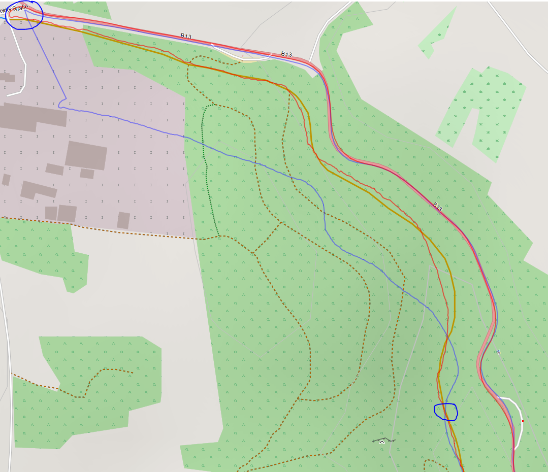

Ich weiß dass man das piepen abschalten kann. Aber darum geht es nicht. Dualband kann man nicht ein oder ausschalten. Das ist immer ein. Es geht mir darum, dass das GPS einfach im Vergleich zum V1 meines Bruders total ungenau ist.
Wieder daheim habe ich mir die verschiedenen Tracks und Fit Files mal genauer angesehen.
Auf dem Screenshot kann man gut erkennen, ab wann der Roam 2 (blauer Track, blauer Kreis links und rechts unten) anfängt zu spinnen. Der rote Track ist der Roam 1 meines Bruders, der schwarze Track die Apple Watch Ultra. Beim Roam 2 sieht es so aus, als ob ein zeitliches Delay vorliegt. Wenn man sich die GPS-Präz von Roam 1 und 2 ansieht, ist der Roam 2 meist zwischen 10 und 15, der Roam 1 liegt zwischen 7 und 10. Den Roam 1 scheint das aber nicht zu tangieren, während der Roam 2 total austickt. Ich hatte solche Aussetzer jeden Tag ca. 2-3 Mal während ca. 5h Fahrtzeit und ca. 60km). Habe bereits ein Ticket bei Wahoo eröffnet.
Wenn man sich die GPS-Präz von Roam 1 und 2 ansieht, ist diese komischerweise bei beiden Geräten ähnlich schlecht (um die 10-20)

Ja, das mache ich. Dieser Teil der Strecke ist nach ca. 4km Fahrt. Die ersten 4km ist alles in Ordnung. Manchmal passiert das auch erst nach 20, 30 oder 50km. Es sieht irgendwie so aus, als ob Teile der Aufzeichnung fehlen würden. Dadurch scheint das Delay zustande zukommen. Auf anderen Abschnitten sieht man, dass er scheinbar das was da fehlt am Schluss wieder eingefügt wird.

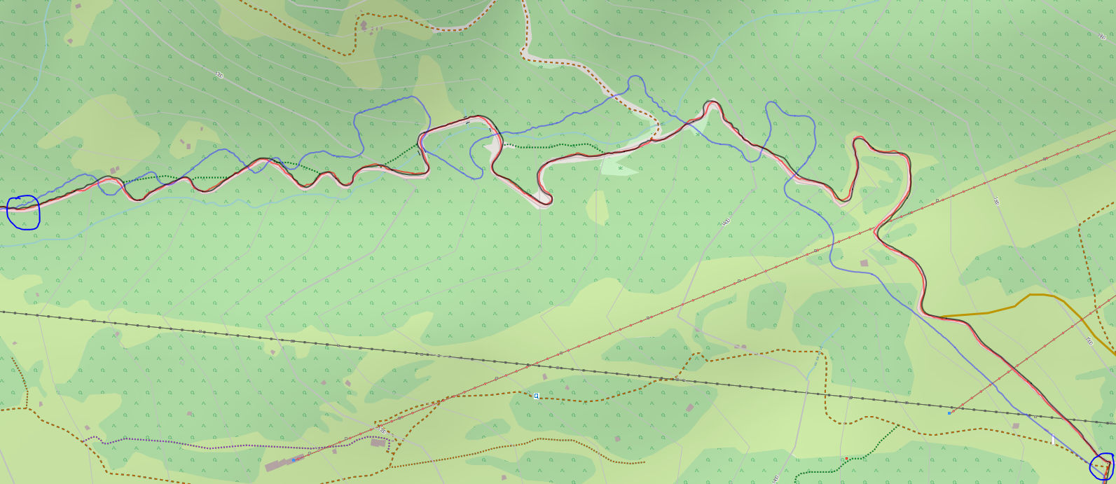

Hier ist es nach ca. 47km passiert. Die komplette Fahrt vorher war in Ordnung. Nachdem er sich wieder gefangen hat, waren auch die restlichen ca. 4 km wieder ok.
Das Interessante dabei ist, dass ich diese Strecke zweimal innerhalb einer Woche gefahren bin und das Phänomen trat bei jeder der beiden Fahrten an der gleichen Stelle auf. Ist also kein Zufall.

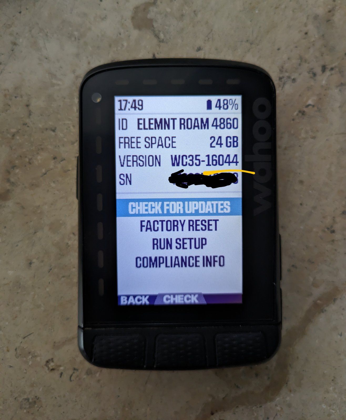

Neue Firmware 16044.
Noch kein changelog.

ELEMNT ROAM WC35-16044 - 20 June, 2023
  • Updated: Freeride climb detection better identifies continuous roads
  • Fixed: Issue affecting planned workouts with long interval descriptions
  • Fixed: A condition causing some Summit Segments (on-route) climbs to disappear when beginning a climb
  • Fixed: BestBikeSplit Race missing power targets
  • Fixed: BestBikeSplit missing course points and course sectors
  • Fixed: Crash when pairing a sensor
  • Fixed: Crash when rerouting
  • Fixed: FIT file does not contain L/R bit for balance data with certain power meters
https://support.wahoofitness.com/hc...86-ELEMNT-ROAM-v2-2022-Firmware-Release-Notes
