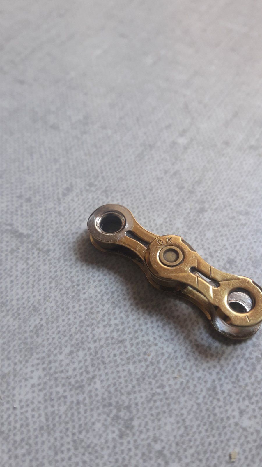

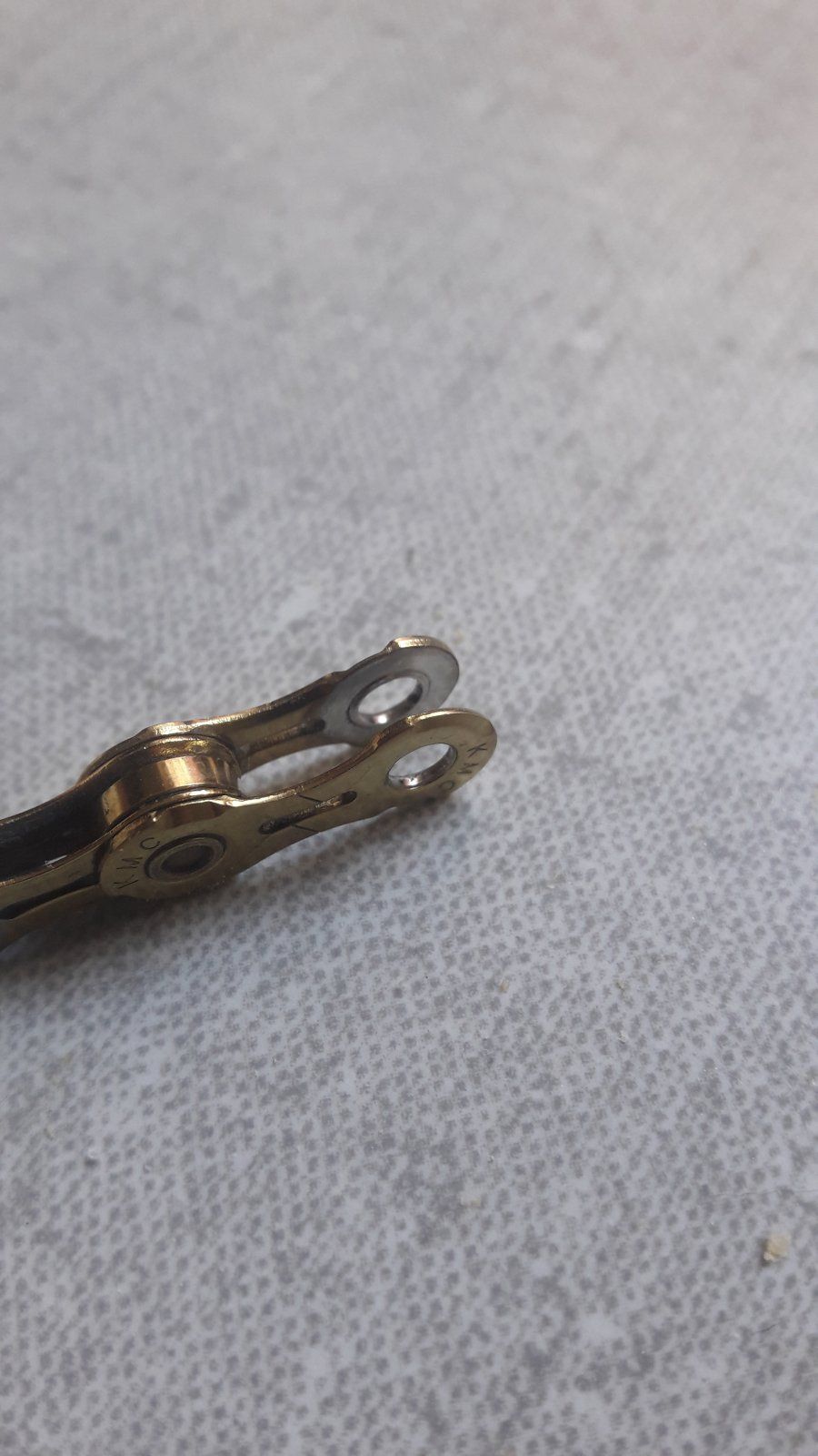

Die Shimanokette mußte ich bislang auch kürzen (6 Glieder, meine ich). Das war jetzt einen Tacken (zwei Glieder) zu kurz, bei einem versehentlichen Schalten aufs größe Ritzel mit groß vorne gab es ein ratterkrachpeng, und die Kette war so um die Kurbel gewickelt, dass ich kapitulieren und zum Entheddern das Kettenschloss öffnen mußte. Die KMC-Kette hatte ich daher nur um vier Glieder gekürzt, was aber wiederum zwei zu lang war, das habe ich heute korrigiert. So gesehen ist die KMC-Kette sogar vier Glieder länger, denn um auf die gleiche (unzureichende) Länge wie bei Shimano zu kommen, hätte ich vier Glieder rausnehmen müssen, vermutlich ist die schon für pizzatellergroße Ritzel hinten optimiert. Dabei mußte ich feststellen, dass die Titannitritbeschichtung bereits nach 42 Kilometern an den entscheidenden Stellen weggeschliffen ist:

Ich hatte die Kette gekauft, weil zu dem Zeitpunkt nichts anderes mehr in 11fach verfügbar war. Aber wie man sieht, ist das wirklich rausgeworfenes Geld
Ich dachte, die Beschichtung hätte ausschließlich was mit Optik zu tun. Insofern erschließt sich mir nicht, was an den abgenutzten Stellen "entscheidend" sein soll? Montiert würde ich erwarten, dass weder Optik noch Funktion gelitten haben?
Zumindest bei den titannitrierten Bohrspitzen wird ja mit besserer Verschleißfestigkeit geworben, ebenso bei nitrierten Titanschrauben (im Gegensatz rein goldfarbenen Titanschrauben), und auch bei den oben verlinkten Kettenschlössern wird mit längerer Haltbarkeit geworben. Aber auf den Verschleiß hat eben die Beschichtung keinen Einfluss, so dass sich mir generell die Frage der Sinnhaftigkeit einer solchen Beschichtung stellt (ob das ganz grob gesehen nicht eine Ressourcenverschwendung ist).
Justieren die sich automatisch auf die richtige Länge? Oder welches Problem, das hier besprochen wird, hätte man mit norditalienischen Ketten nicht?
Ich denke @ust meinte damit eine bessere Haltbarkeit als die der Konkurrenzprodukte.
