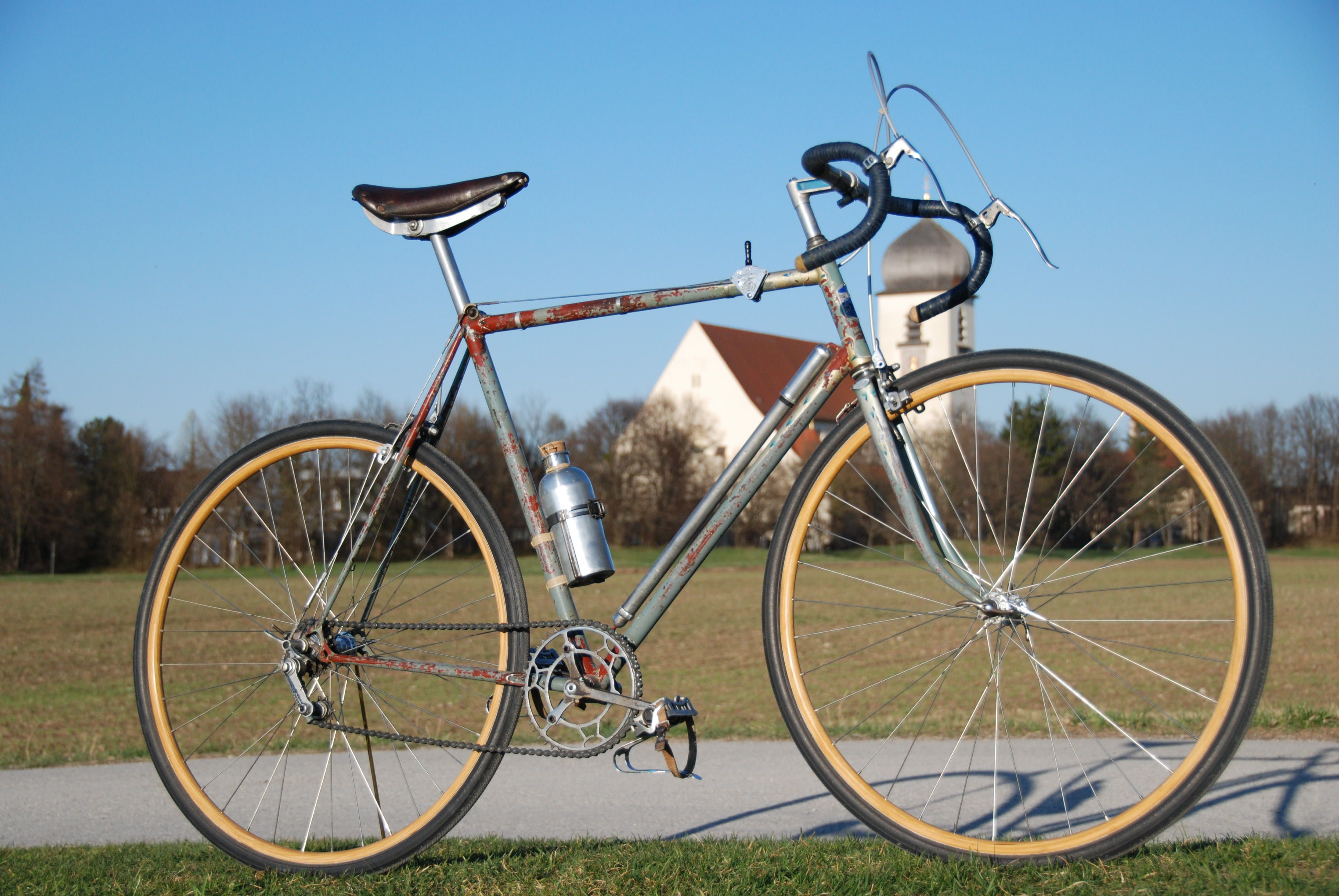

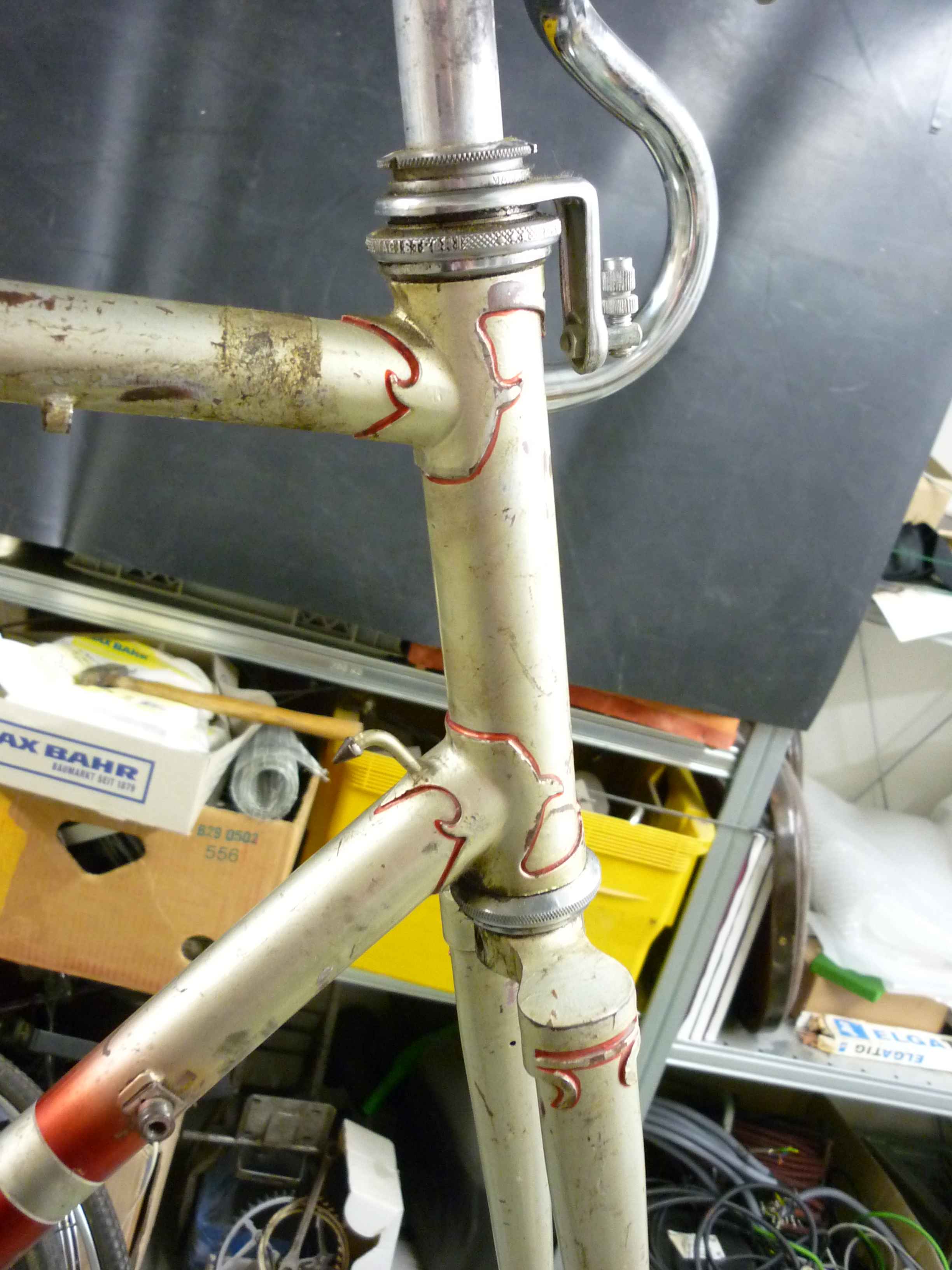

Ich habe vor einiger zeit einen alten renner, eigentlich nur wegen seiner schönen muffen, gekauft.
Er stand eine ganze weile im keller und nun wollte ich ihn wieder auf vordermann bringen.
Nachdem ich die zentimeter dicken dreckschichten und alle anbauteile entfernt hatte, bemerkte ich erst wie `schlecht`der zustand des rahmens eigentlich ist und denke nun über eine lackierung nach.
Aber bevor ich da was anfange wollte ich erstmal wissen, was für ein teil, wie alt und wieviel wert das alles überhaupt ist. (Will mich ja auch nicht übers ohr gehauen haben lassen ;))
Wer kurt stöpel war, weiß ich, aber in der Weiten Wilden Welt hab ich leider überhaupt nix zu dem rahmen und den naben finden können :crash:
Zusammenfassend:
Wäre es eine schande den rahmen neu zu lackieren?
Wie alt ist das rad?
Ist alles gestückelt, oder sinds originalteile?
Jemand sonst noch infos zu dem teil?

Ich schätze, das Teil stammt aus Anfang/Mitte der 60er Jahre.
Also, ich finde den Lackzustand im Gegenteil sogar ziemlich gut. Den würde ich auf jeden Fall lassen. :) Probier's mal mit Lackreiniger und anschließend mit Autopolitur - du wirst überrascht sein, was man aus solch einem Lack alles rausholen kann. :)

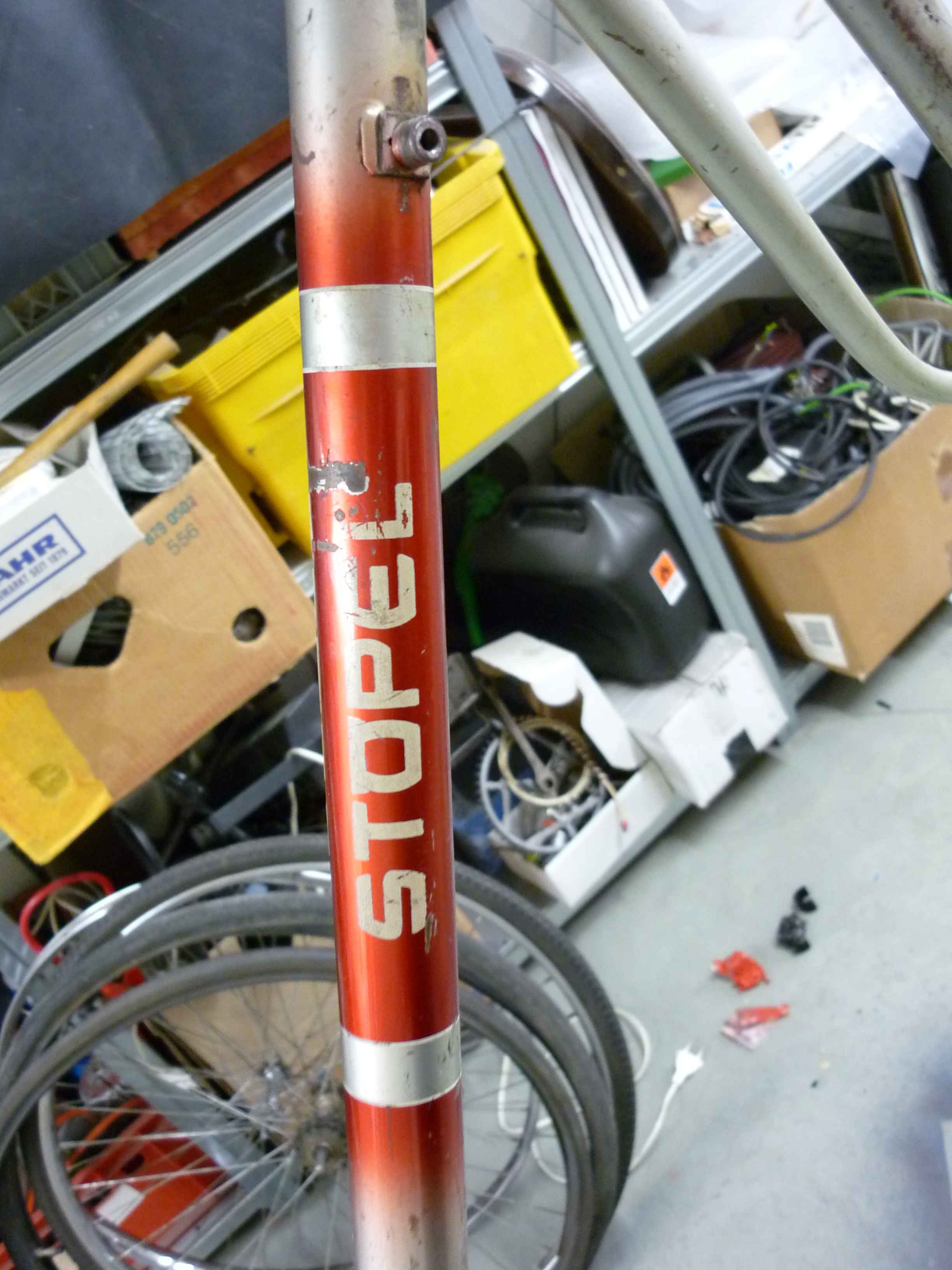

vielleicht DAS/ein Rad von Kurt Stöpel... Davon dass er Rahmen gebaut hätte ist nirgends die Rede... ist das Rad aus Berlin oder umgebung?
Ich würde auch nur grundreinigen, konservieren...
ich würde ein saubermachen dem neulackieren auf jeden fall vorziehen. der rahmen ist von guter qualität.
was ich verbessern/-ändern würde:
- andere fingerstütze (ist da eine delle drin?)
- alulenker, vorbau kann bleiben

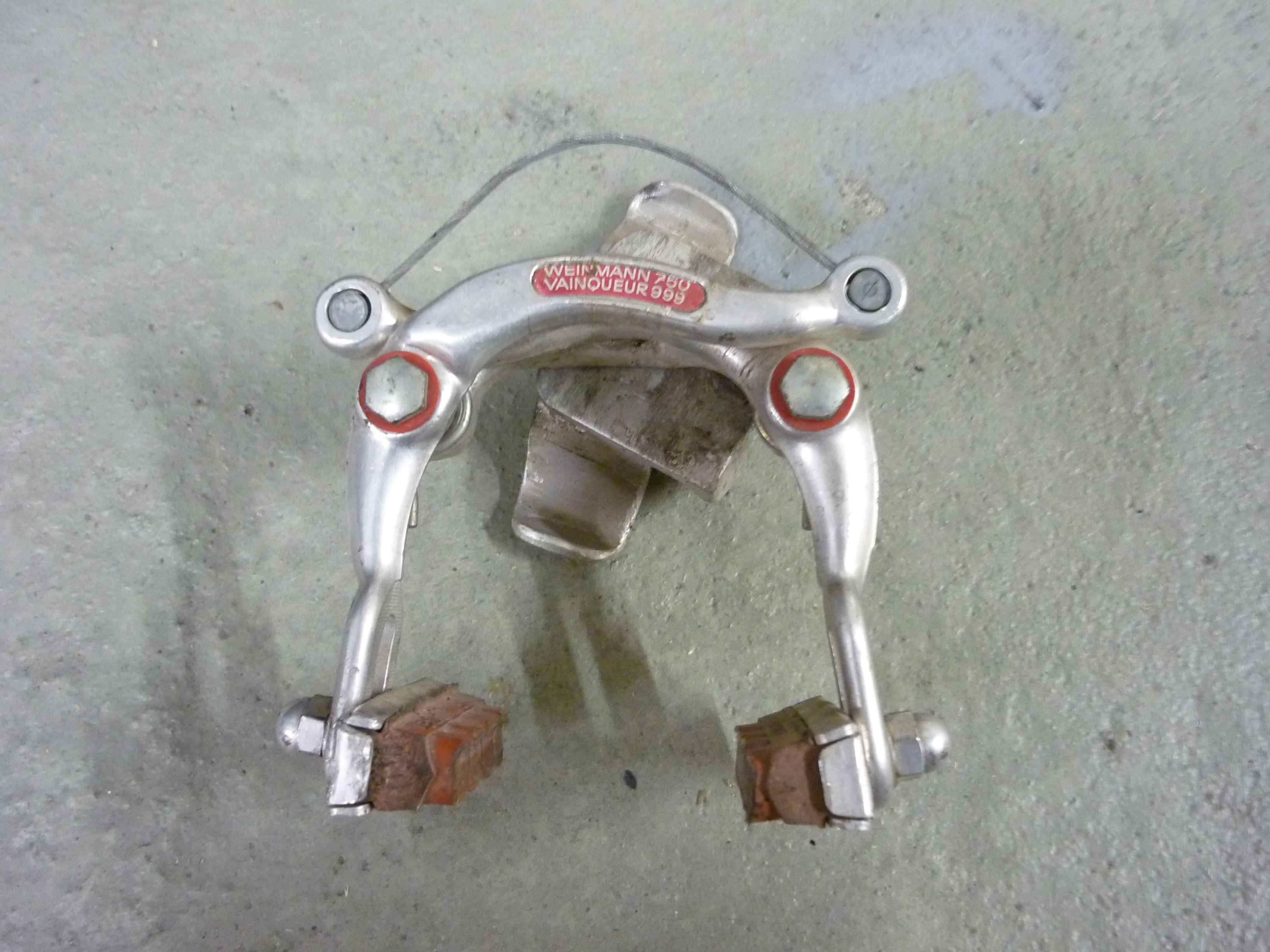

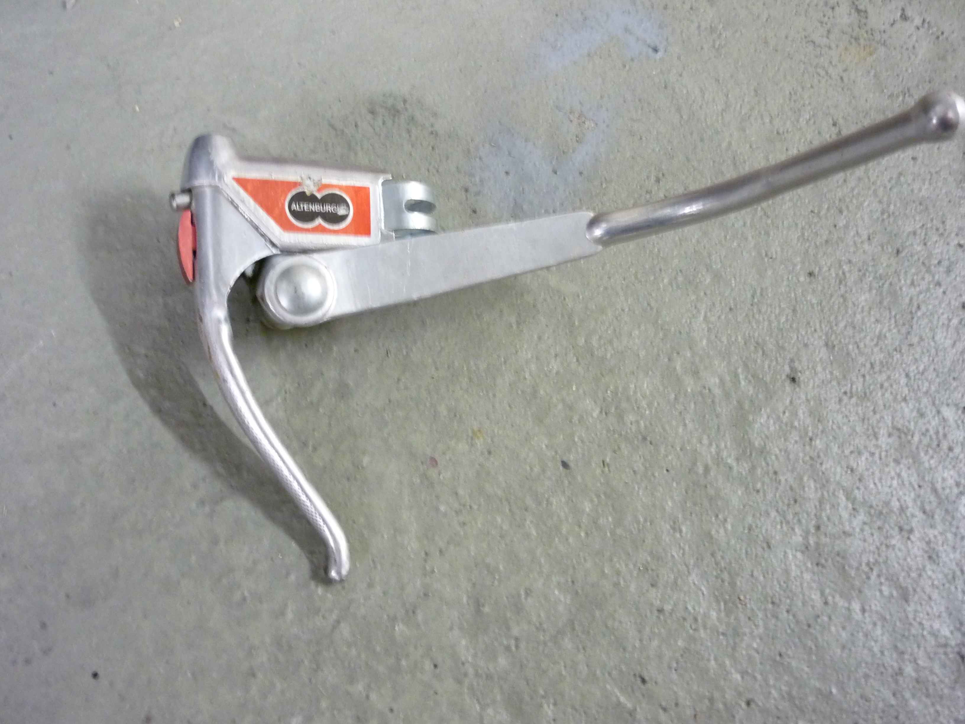

- weinmann-bremsgriffe ohne oberlenkerbügel
- evtl. andere vorderradnabe, union ist eher günstig
- hinterradnabe sehr sorgfältig einstellen, wenn es die high-low-flange-nabe ist. darin verbergen sich drei lager. zuerst links und mitte einstellen, dann rechts.

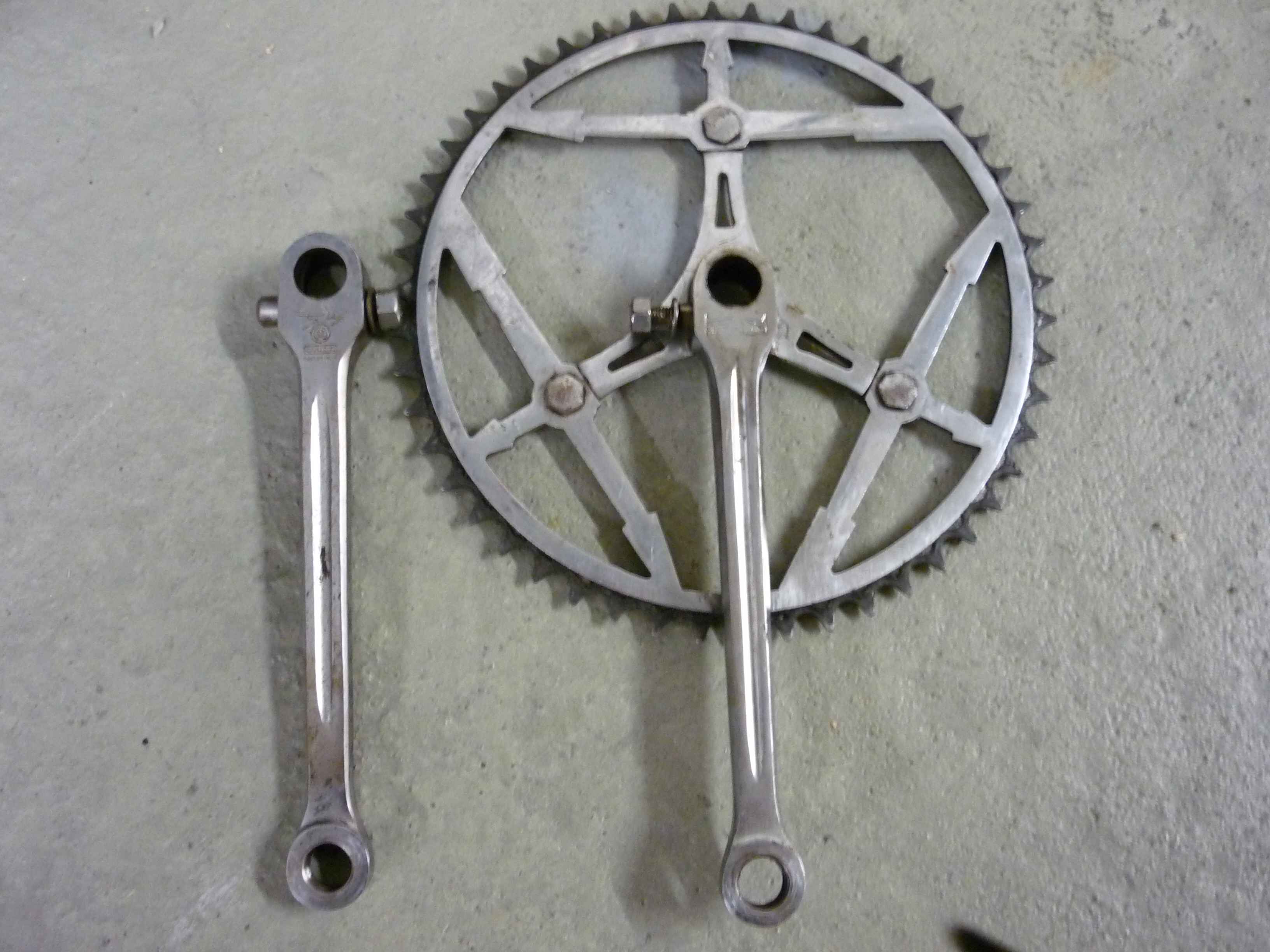

- kettenrad wenden, weil falsch montiert

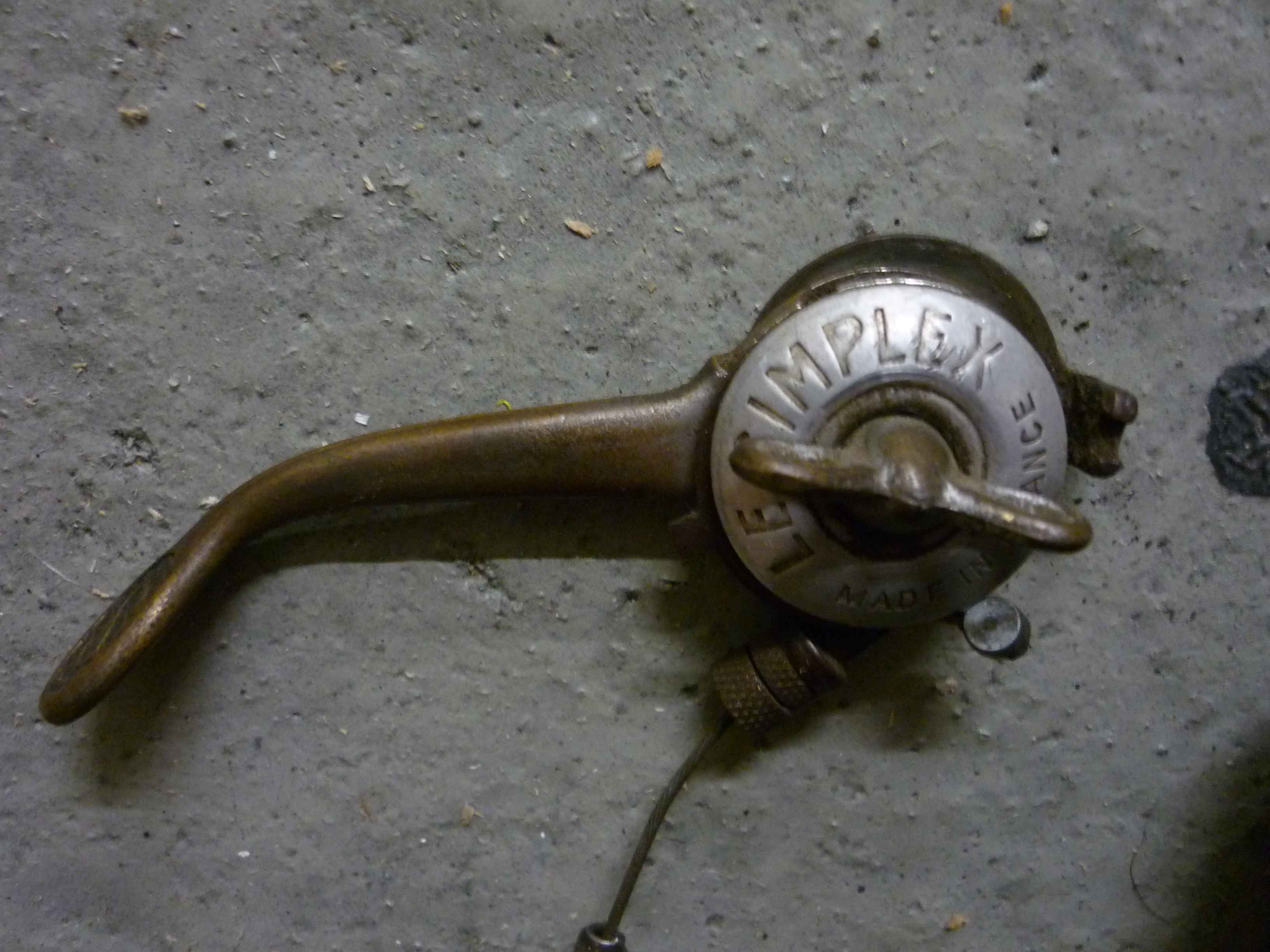

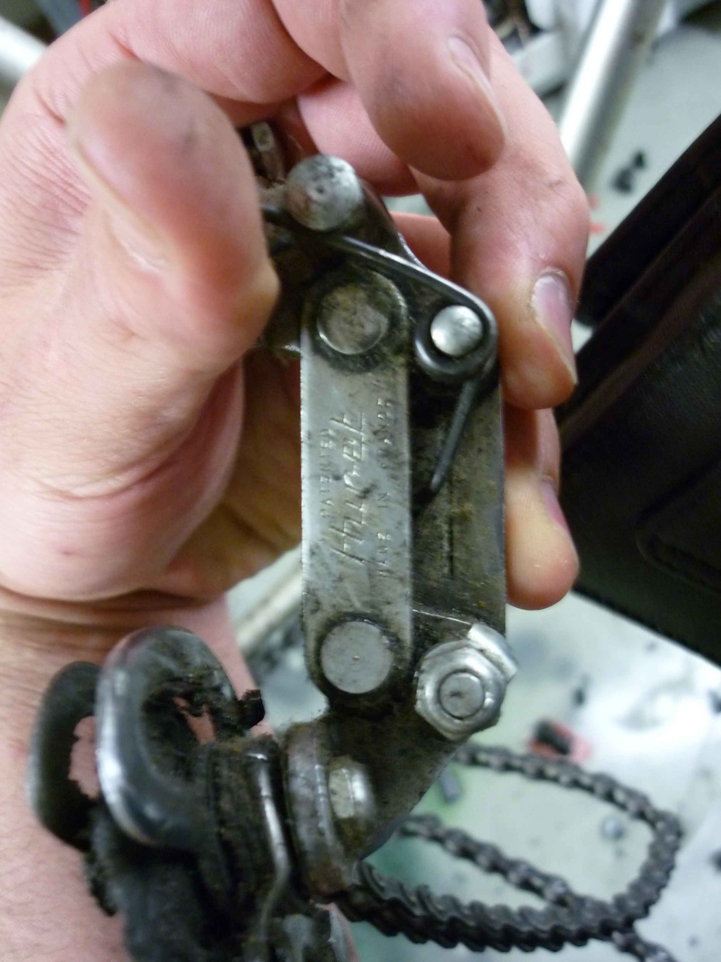

- simplex-schalthebel gegen huret tauschen, eh krumm.
- und zum schluss: spaß haben
gruß radltandler

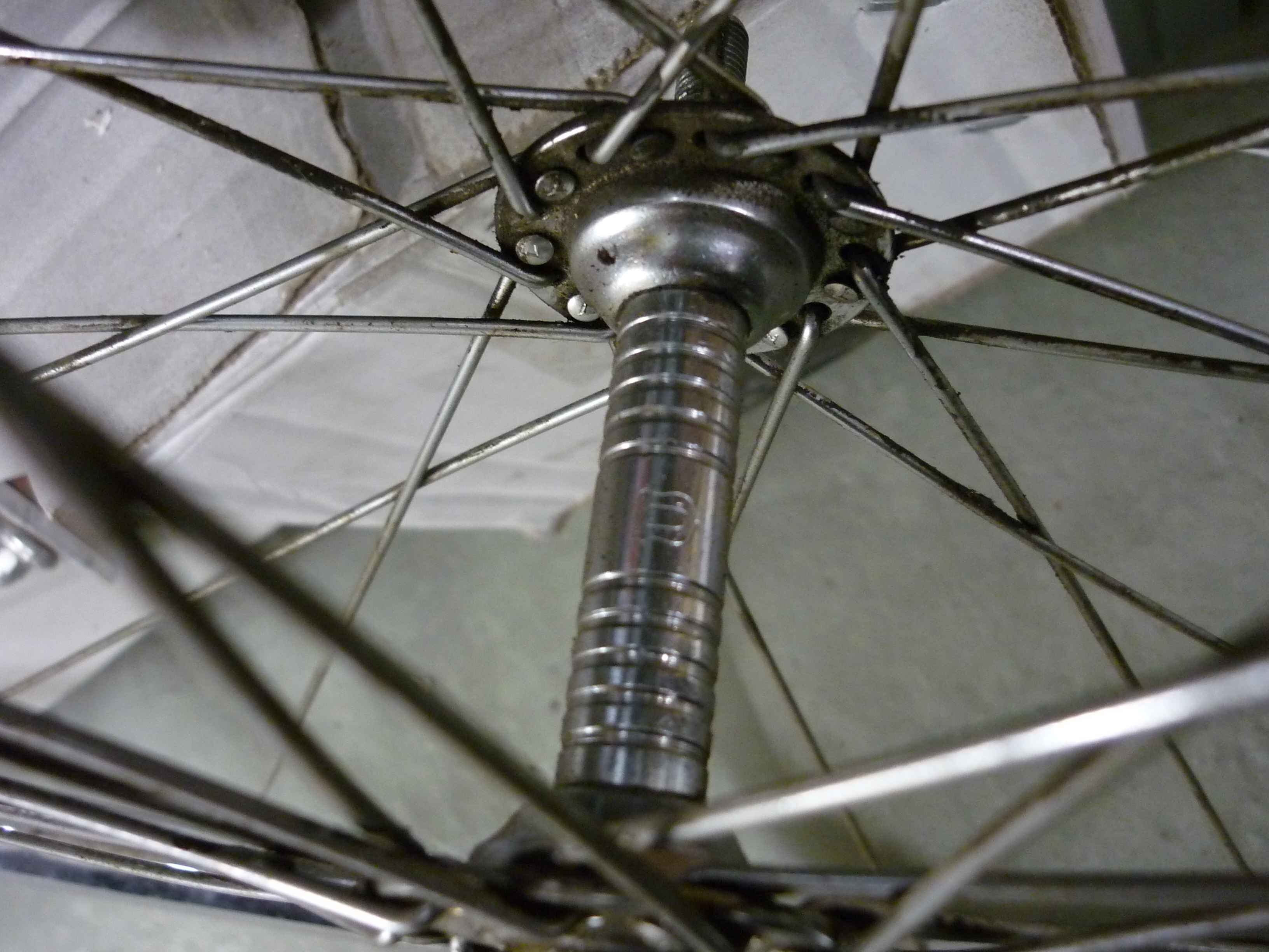

Schöner Rahmen, und auch ich würde vom Zustand her für einen Erhalt bzw. eine Konservierung der Lackierung plädieren - ist sicherlich kein so häufiges Stück ... Die tolle Fichtel & Sachs-Hinterradnabe dürfte der Schrift nach aber doch um Einiges älter sein als der Rahmen - frühe 1950er oder sogar noch (späte) 1930er Jahre, würde ich vermuten - steht da nicht eventuell unterhalb der Schriftzüge (oder auf einem der Lagerkonen) eine zweistellige Datumsprägung ?
Und dann ist da noch etwas, was ich eigentlich nicht so gerne anspreche, aber ich glaube nach dem zweiten Foto, dass der Rahmen einen leichten Unfallschaden hat - die übliche Stauchung der Rohre hinter dem Lenkkopf, verbunden mit einer (wirklich minimalen) Ausbeulung des Unterrohrs nach unten gleich hinter der Steuerkopfmuffe (man sieht das wegen der dahinter im Regal stehenden Postkiste ganz gut ...). Das ist meiner Meinung nach aber nicht dramatisch, das könnte man entweder einfach so lassen, oder von einem Fachmann geringfügig nachrichten lassen.

Ob er nun selbst gebaut hat oder nur seinen Namen hergegeben hat, lasse ich mal dahingestellt, es gibt mindestens ein weiteres, das ich mir mal angesehen habe. Das wäre meins geworden, wäre es denn nur etwas größer gewesen. Soweit ich erinnere hat rembetis das Rad gekauft.
Interessanter Rahmen!
Lackieren, hmm. Sooo furchtbar sieht der gar nicht aus, das fällt für mich noch unter "normale Spuren der Jahre".
Kannst Du selbst lackieren?

Mmmh, gut ok. Die farbe is zwar überhaupt nich meins, aber erstmal richtig reinigen, kann ja nicht schaden.

radltandler: sorry, aber was is die fingerstütze?:confused: Sehr schöne vorschläge. Bin auch ein freund davon, bremsanlage/schaltung von einer firma zu haben. Aber auf die oberbügel würde ich ungern verzichten (ich fauler hund:D)
Bridgestone RS 800: Der nabe is nix weiter zu entlocken, aber für ihr (geschätztes) alter steht sie super da.

Und weil draußen so schönes wetter ist, geh ich jetzt erstmal putzen;)
Knobi: Denk schon. Wär nicht das erste, das ich lackiere. Kann auch auf zwei kompressoren zurückgreifen. Ein großer + einen für airbrush. Und wenn ich mir dann noch mühe gebe...:cool:

Neulackieren kannst du's immer - den Originallack hast du dagegen nur einmal. Wenn er weg ist, ist er weg. Und der sieht wirklich klasse aus. Aber wie er nachher wirkt hängt auch zum großen Teil davon ab, welche Teile du verbaust, welche Farbe die Bereifung hat etc. Da geht einiges. :)
Glückwunsch , schönes Rad. So einem Rad darf man sein alter ruhig ansehen. Ich schleife solche Roststellen ganz fein an und versiegle diese mit Owatrol. Man kann auch das gesammte Rad mit Owatol behandeln, da passiert dann nichts mehr. Hab ich bei dem DIAMANT von 1940 so gemacht nachdem ich den sch... Lack mit dem Skalpel entfernt hab (siehe Bilders). Neulack verlangt zwagsläufig neuen Crom und Teile die wie neu aussehen, da hab ich bei dem DIAMaNT ne Menge gespart un
