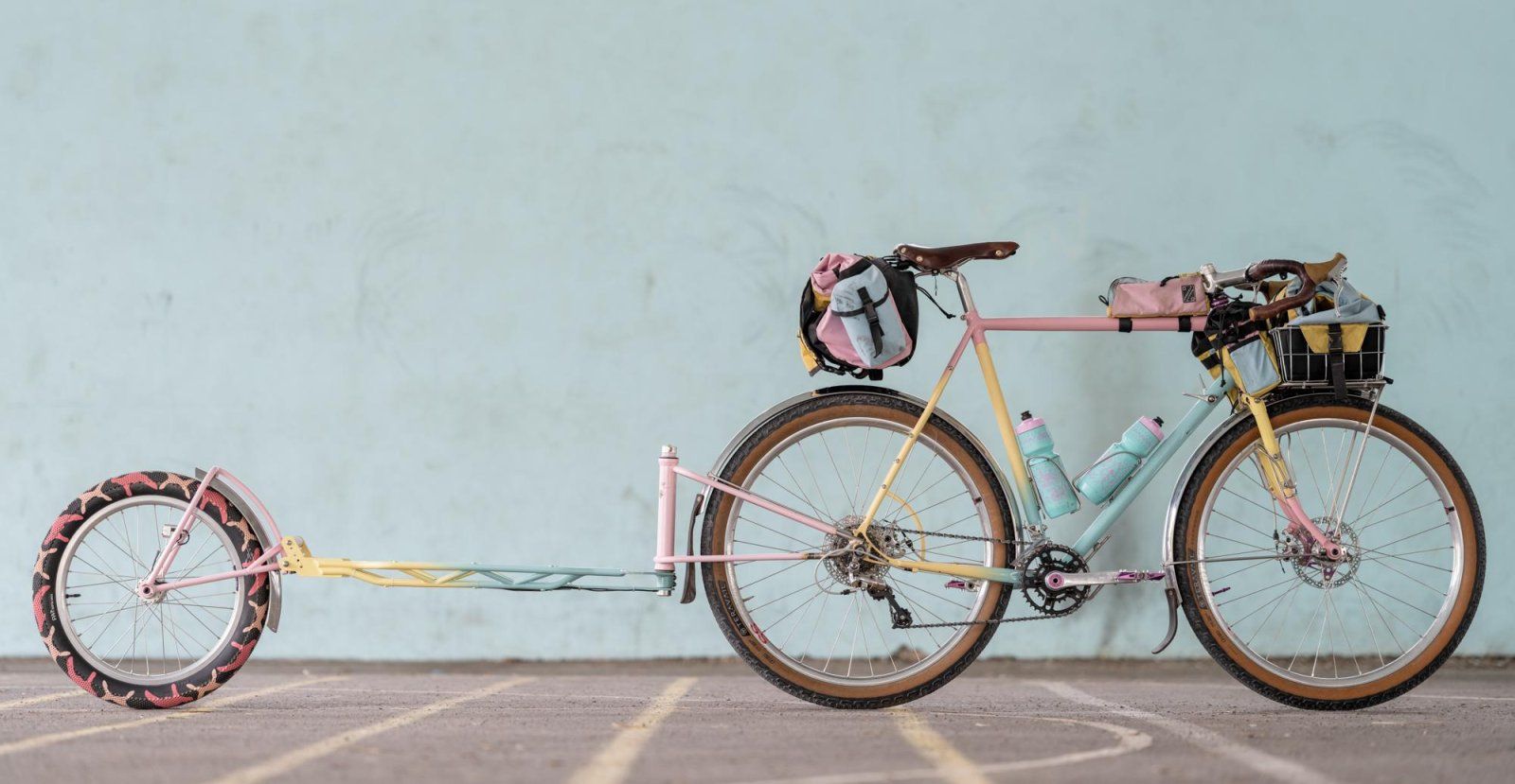

Ist das ein Beitrag zu 2022? Ein Rad aus vergangener Zeit mit Komponenten aus vergangener Zeit zu bauen ist das Einzige, was ihm dazu einfällt?
Ein schönes Rad ohne Frage, aber ich finde das für 2022 etwas dünne...
Danke, dass du das aussprichst!
Ich finde das Rad ebenfalls schön, aber man hätte die klassische Rahmenform auch moderner interpretieren und diesen Rahmen dann mit (wirklich) modernen Teilen Aufbäumen können. Am Ende wäre der Look (und auch das "Feeling") trotzdem klassisch geblieben. Wie zb bei Meerglas...

Im Artikel steht:
I chose to photograph Olivier’s personal bike instead
weil er wohl nicht so recht wusste, was er da documentieren soll.
This is, in a very modern way, at the core of Olivier’s ideals; the idea that products should last and not be replaced until they are worn out.
Daher das 'alte' Rad von ihm, weil es ganz gut den spirit einfängt.

Ah, das erklärt es natürlich!
Wobei man selbstverständlich nicht gezwungen ist, teilzunehmen.
Aber ich habe immer mal wieder Überlegungen wie: Was würde so ein Herse heute tun? Schade, daß das nicht geht, aber es wäre höchst spannend.
