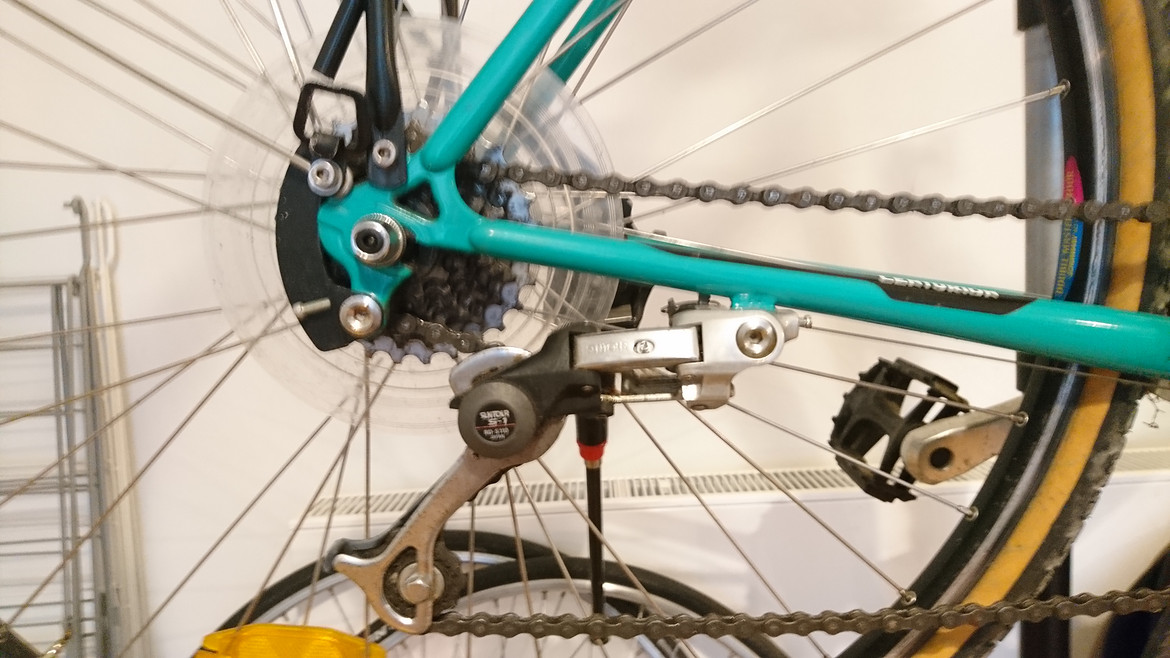

Über eine Art Nivex Schaltung wird natürlich immer wieder mal nachgedacht, die Vorteile sieht praktisch jeder ein. Zuletzt ist Suntour vor vielen Jahren damit gescheitert
Meinst du damit dieses Schaltwerk Suntour S-1?
Meine Frau hat das am Alltagrad und das schaltet sich ganz nice (wenn sie Mal schaltet...)
