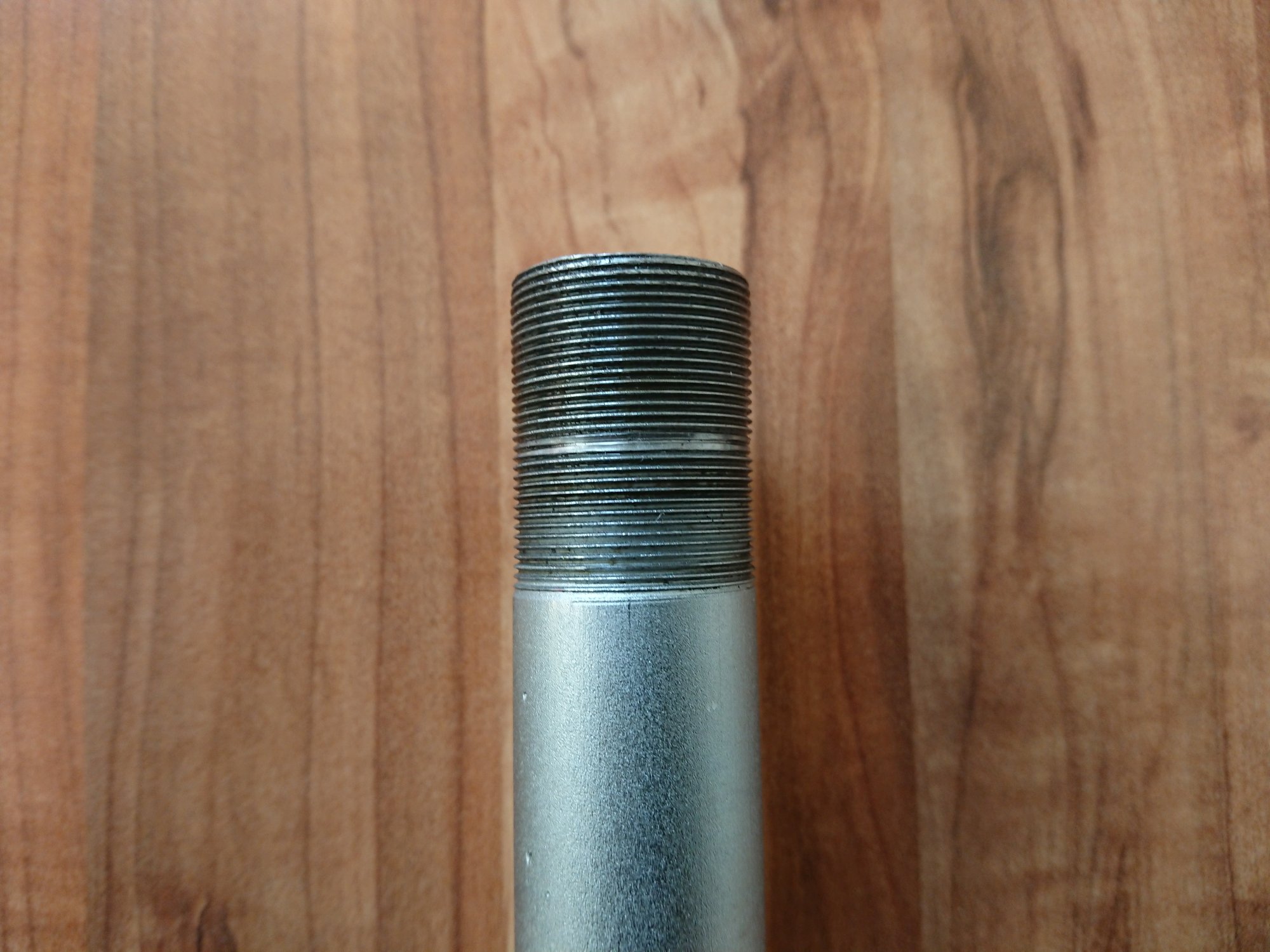

32mm mit der Macke oder wenn Du den Schaft dort kürzt?Bei vernünftigem Tageslicht habe ich an meinem Neuerwerb zunächst folgendes Problem festgestellt:
(das Gewinde habe ich bereits nachgeschnitten):
Hinzu kommt, dass für die Einbauhöhe des Steuersatzes lediglich 32 mm übrig bleiben.

Ob hieraus überhaupt etwas werden kann?

...wenn in diesem Zustand 32mm übrig bleiben empfiehlt sich ggf. ein Blick in diese Liste, als pdf angehängt.Bei vernünftigem Tageslicht habe ich an meinem Neuerwerb zunächst folgendes Problem festgestellt:

Mit Ner Schlüsselfeile die Schadensstelle wegnehmenBei vernünftigem Tageslicht habe ich an meinem Neuerwerb zunächst folgendes Problem festgestellt:

Gewindestehler noch nie gehört, Gewindestrehler auch nicht, habe die Suchmaschine befragt, das ist ein Werkzeug welches beim Drechseln zum Einsatz kommt, also bei HolzMit Ner Schlüsselfeile die Schadensstelle wegnehmen
So würde ich das machen
Alternativ einen Gewindestehler auch bekannt unter Gewindefeile
benutzen
So wie abgebildet (inkl. der beschädigten Gewindestelle).32mm mit der Macke oder wenn Du den Schaft dort kürzt?
Die Tabelle ist mir bekannt, vielen Dank....wenn in diesem Zustand 32mm übrig bleiben empfiehlt sich ggf. ein Blick in diese Liste, als pdf angehängt.
