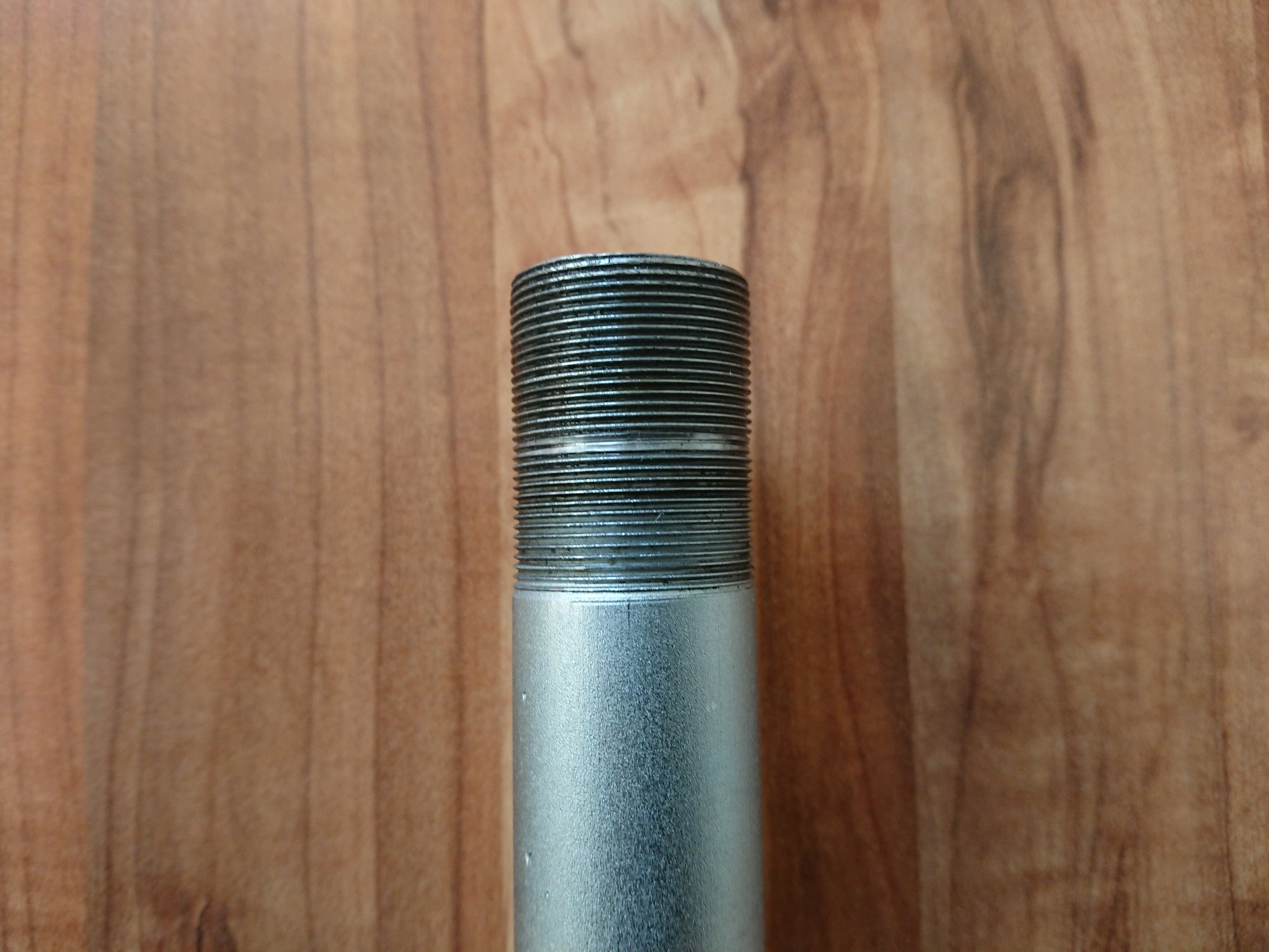

Bei vernünftigem Tageslicht habe ich an meinem Neuerwerb zunächst folgendes Problem festgestellt: :(
(das Gewinde habe ich bereits nachgeschnitten):
Hinzu kommt, dass für die Einbauhöhe des Steuersatzes lediglich 32 mm übrig bleiben. :confused:

Mit Ner Schlüsselfeile die Schadensstelle wegnehmen
So würde ich das machen

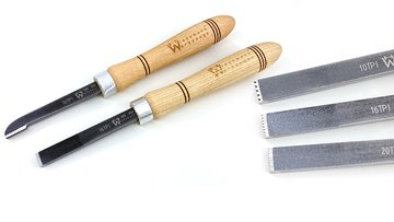

Alternativ einen Gewindestrehler auch bekannt unter Gewindefeile
benutzen

Alternativ einen Gewindestehler auch bekannt unter Gewindefeile
benutzen
Gewindestehler noch nie gehört, Gewindestrehler auch nicht, habe die Suchmaschine befragt, das ist ein Werkzeug welches beim Drechseln zum Einsatz kommt, also bei Holz ;)

Hast du mal probeweise eine passende Abschlussmutter aufgeschraubt? Vielleicht bekommst du die ja doch über die schadhafte Stelle?

Kann ich versuchen, aber noch mehr Material abtragen, macht wenig Sinn, das sich eine Steuersatzschale (nach dem erfolgten Nachschneiden des Gewindes) einwandfrei aufschrauben lässt (aber an der beschädigten Stelle eben weniger Halt hat).
Ich sehe da jetzt bei dem beschädigten Gewinde, wenn es bearbeitet wurde, keine Gefahr für den Fahrbetrieb.
Ich muss einfach mal sehen, welches Teil eines (hoffentlich ausreichend niedrig bauenden Steuersatzes) sich an dieser Stelle befinden wird.
(die Stelle ist übrigens auch auf der anderen Rohrseite beschädigt, aber etwas geringer)
Ich hatte meinen Beitrag über deinem noch editiert, das Schadensbild kommt vom längeren Fahren mit losem Steuersatz, dann arbeitet sich das im Gewinde aus, die Mutter wo das Spiel mit eingestellt wird ist härter wie der Gabelschaft.

ich würde mal versuchen mit einer Stahlmutter und etwas Öl auf dem Gewinde die Schadstelle mit Gefühl und Nachdruck "nachzuschneiden". Wenn das klappt, ggf mit Spacern vermeiden daß die Abschlußmutter des Steuersatzes genau an dieser Stelle justiert werden muß.
Macht nix, oder?
Da ist 'ne Macke, wo vorher die Nasenscheibe war. An der Stelle ist das Gewinde doch eh nicht belastet, oder?
