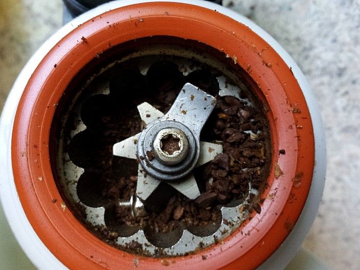

Hab mir gestern bei einem lieben Kunden/Geschäftspartner einen italienischen Kaffeevollautomaten unter den Arm klemmen lassen. Zum Entsorgen/Ausschlachten. Hat keinen Kaffee mehr gemacht und "so kooomisch gethaan".
Zweiter Stock ohne Aufzug, was tut man nicht alles. 10 kg, die Sau, zum Auto geschleppt wie ein Eichhörnchen einen Sack Nüsse.
Zuhause mal kurz gegooglet, aha…, gern mal Steine in den Kaffeebohnen, ja, gibt's sowas auch. Mahlwerk ausgebaut,…
…zwei kleine (artfremde) Schräubchen aus dem Mahlwerk entfernt, Werkseinstellung/Justierung des Mahlwerks überprüft, alles wieder hübsch zusammengebaut, fetzt.
Speicher ausgelesen, knapp 2.800 Bezüge, 470 l Wasser, 6 Entkalkungen, is ja gar nix.
